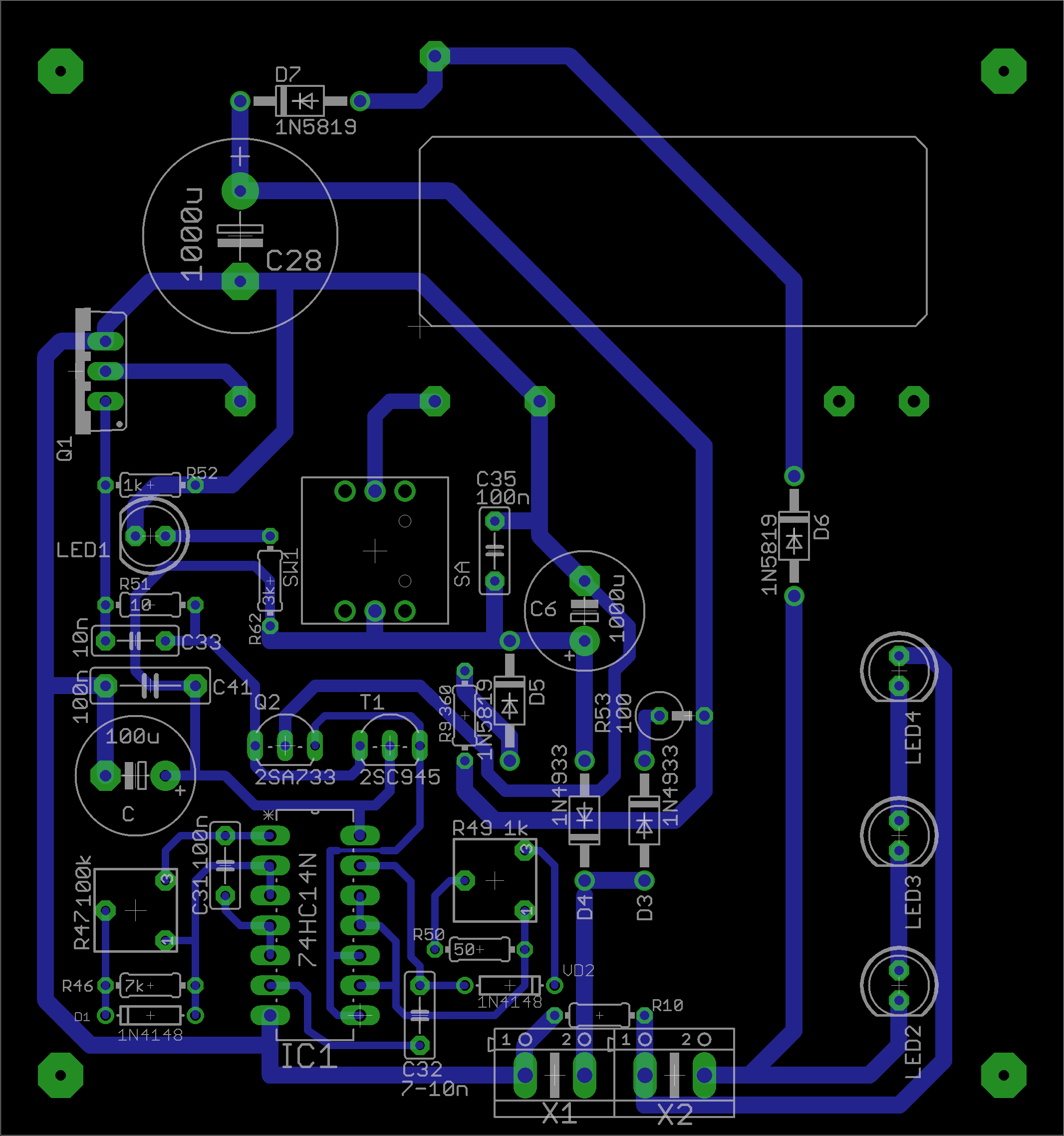

cosmolv пишет: заморочится можно пока настроиш. давольно крапотливая задача - но не так уш трудно. В место КТ805АМ можно ставить полевик, но опять надо смотреть осцылограмму (ибо на каждом феррите ето будет по разному) дросель с резистора 360 ом, в конце убрал но его можно пряма на резистор тонким проводом намотать. (надо смотреть)
Вот видео по настройке: files.fm/g/zwycqzn#aa/%D1%84%D0%BE%D0%BD...D1%8C+%E2%84%964.mp4
вот моя печатка етого, ето один из вариантов без втаричного блока
Размер файла:28 KB
Здравствуйте, если у кого-то осталось видео по настройке прошу дать ссылку(а то files.fm/g/zwycqzn#aa/%D1%84%D0%BE%D0%BD...D1%8C+%E2%84%964.mp4 не грузится) или сбросить на
Адрес электронной почты защищен от спам-ботов. Для просмотра адреса в вашем браузере должен быть включен Javascript. .
С уважением, Андрей.

И что же это за детальки?

ilva пишет: Схема Акулы - рабочая. В ней только не хватает двух "деталек". Не знаю, ошибся Акула, или сознательно не нарисовал их, но без них ничего работать не будет. Кстати, turistо74, переделывать схему можно, но вы выбросили обратную связь, отвечающую за стабильность напряжения на выходе. И чем вам не понравился выход 11?
То есть Вы уже собрали и у Вас все работает? Ну тогда выложите исправленную схему, осциллограммы в рабочем режиме и видео с демонстрацией работы. Все будут Вам весьма благодарны.
А так это просто бесполезный разговор из серии - я знаю, где ошибка, но сам не проверял. Такого на форуме уже полно и до Вас выложено.

ilva пишет:
fominyh-asd пишет: И что же это за детальки?
Два диода.
И куда их ставить :)

ilva пишет:
turisto74 пишет:
ilva пишет:
Два диода.
В узел развязки цепей :)
Каких ? В каком месте на схеме ?
