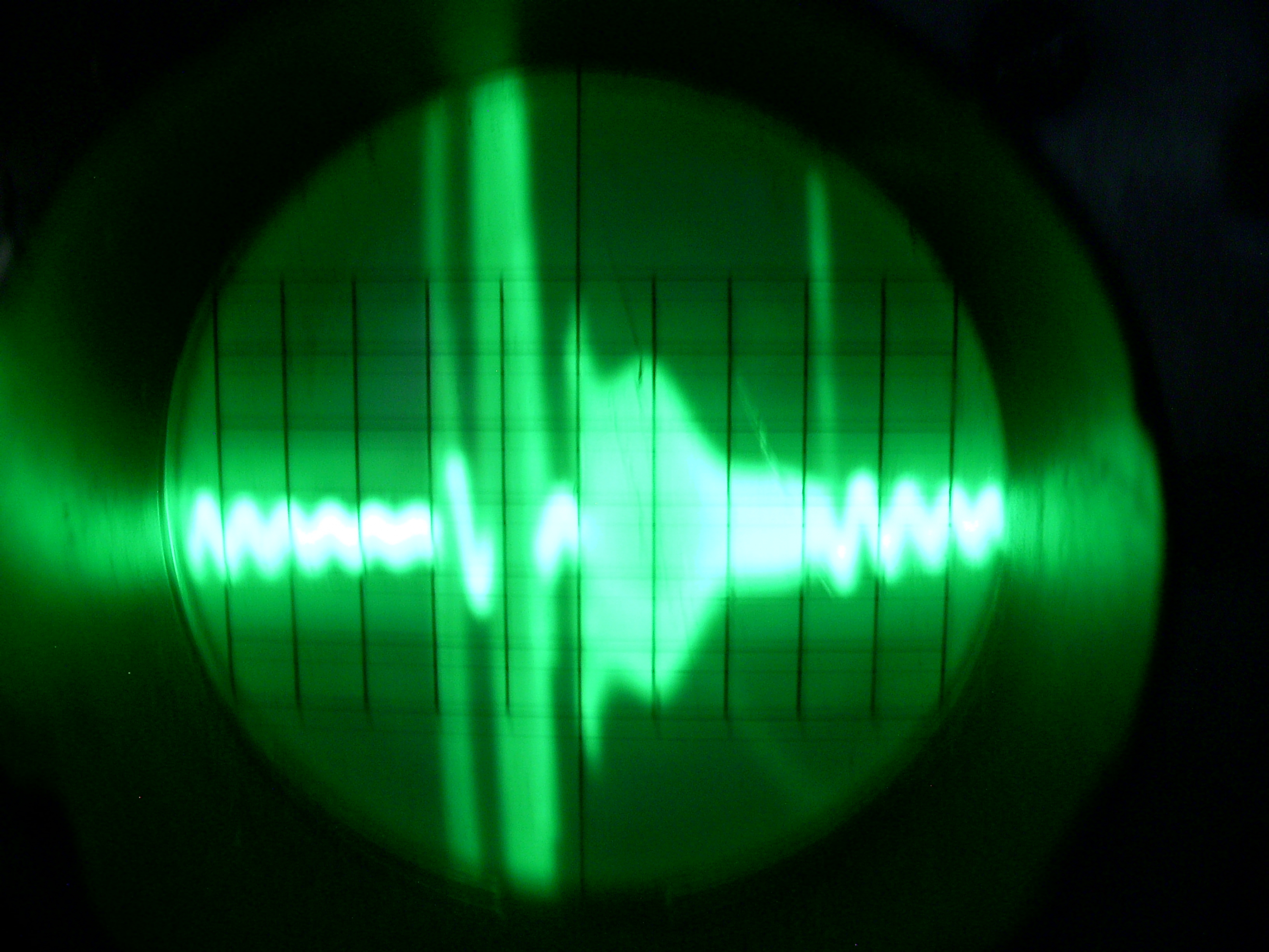

Фонарик Акулы 30 Ватт #7271
...осцил стоит на кнопке СТОП (при разомкунутой). Осцил с делителем 1:10 итого видим в районе 150В.
Тестер стоит на С3.

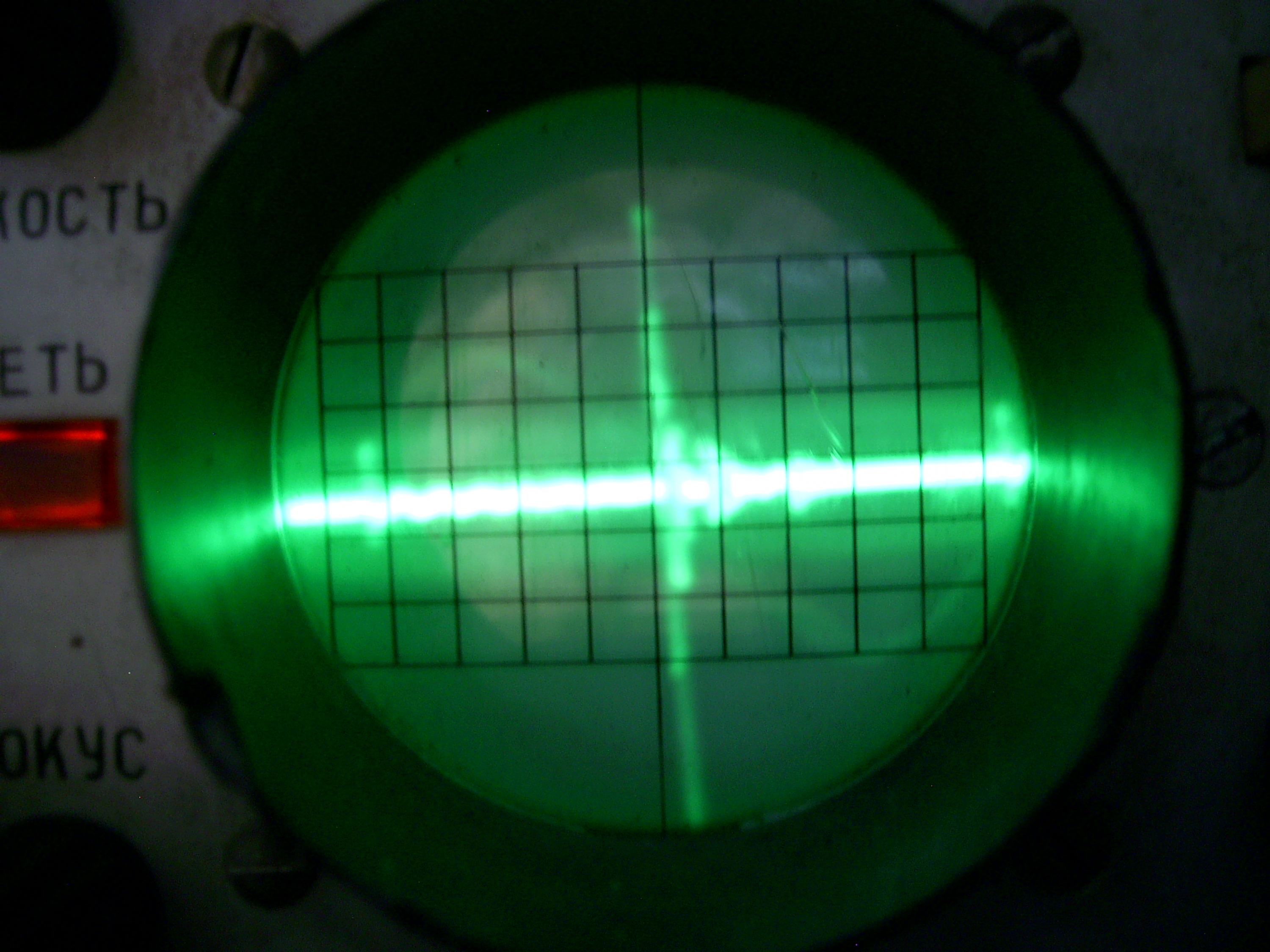

Фонарик Акулы 30 Ватт #7272
Не квадрат пишет:
Тестер стоит на С3.
Сейчас сгонял проверил что у меня твориться на кнопке, у меня другая осциллограмма(
А это с экрана транса
11 года 9 мес. назад
