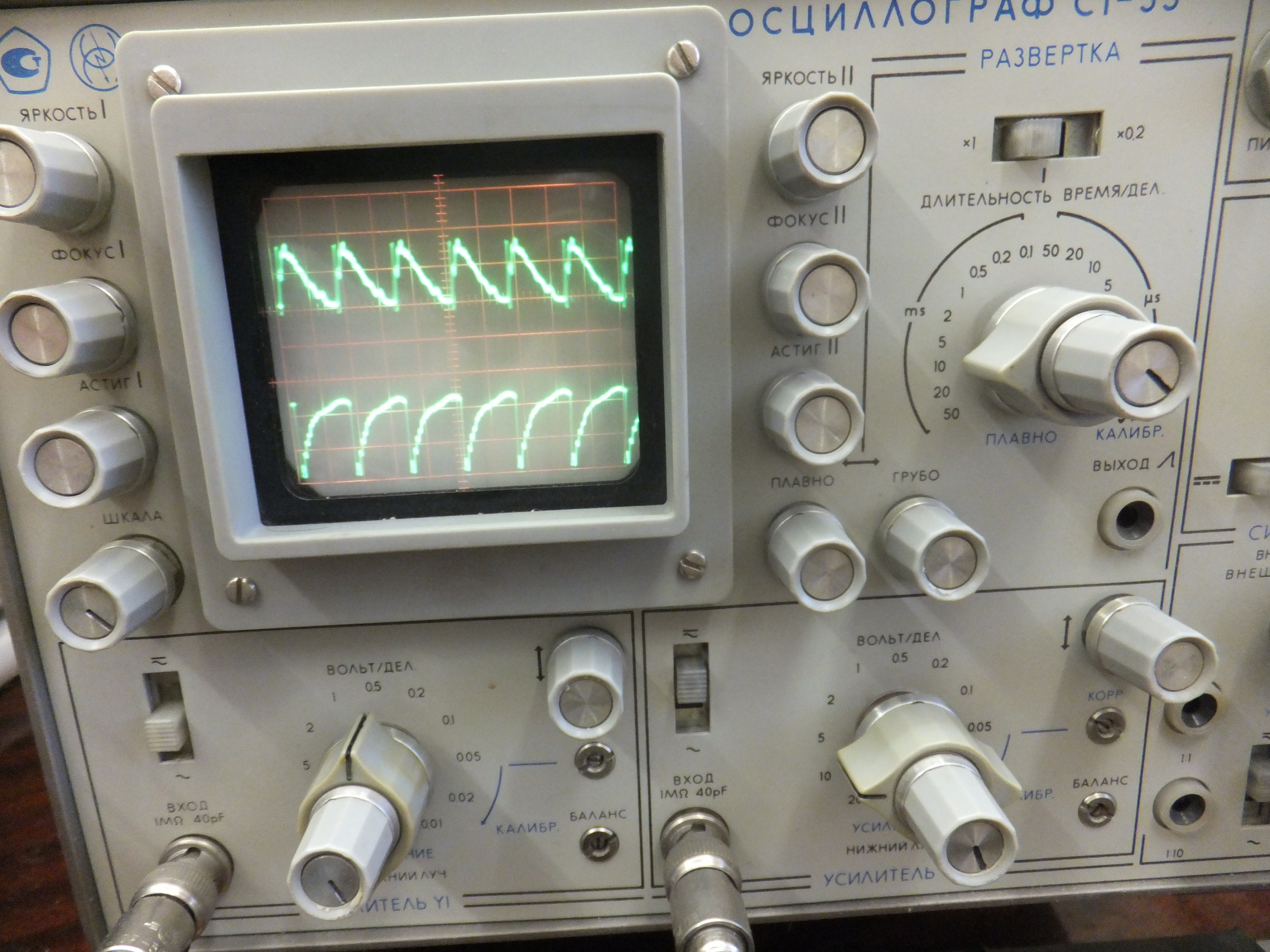

RuslanX пишет: Tranror888 обрати внимание на частоту которая у тебя имеется и не зависит от заряжаемой емкости. У меня она в райне 1,25 мГц. Я у тебя ее тоже наблюдаю. Выясни что за частота и причину ее возникновения.
Да проблема большая с измерениями, щупы сильно влияют на измерения.
Крутил сегодня и так и сяк, и пробовал с отключенной вторичкой, и зазорами в сердечнике. Получается что всё сводится к двум возможным режимам работы:
А) когда пила на ноге 3 (конденсатор) долго нарастает (10-30мкс) и быстро спадает (2-3мкс);
Б) когда нарастает очень быстро (около 1мкс) и спадает (2-3мкс).
В варианте Б срабатывает данчик тока и максимально быстро заряжает конденсатор на ноге 3. И это время практически не зависит от ёмкости 20p-470p. Но зависит от ёмкости контурного конденсатора первички.
При определённых значениях напряжения питания, токового резистора и ёмкости контурного конденсатора - получается достаточно красивая картинка (1мкс/дел, верх - нога 3, низ - нога 1-8 )
короткий импульс с крутым передним фронтом и высокой частотой следования.
RuslanX, Вы этот режим имели в виду?
