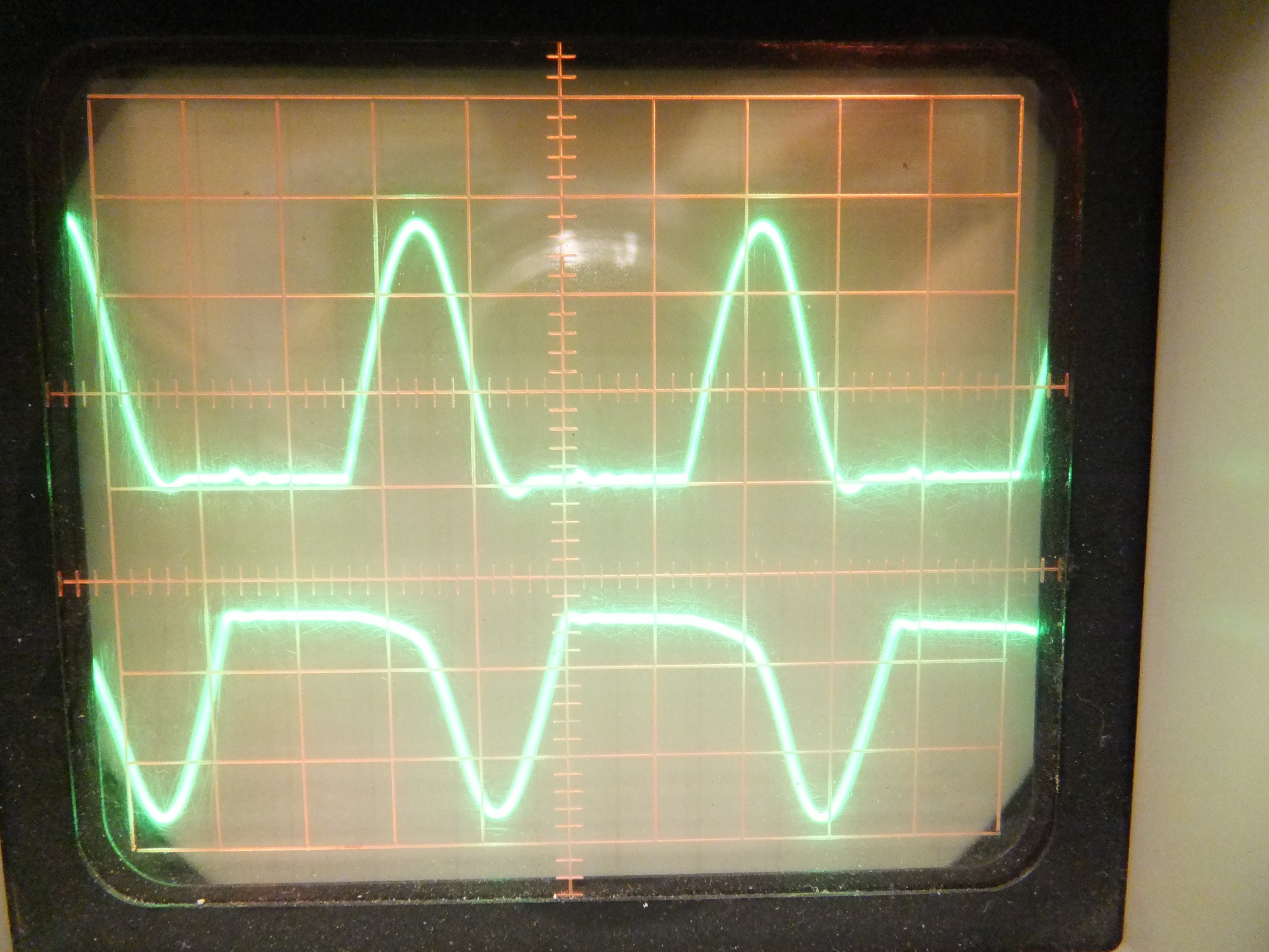

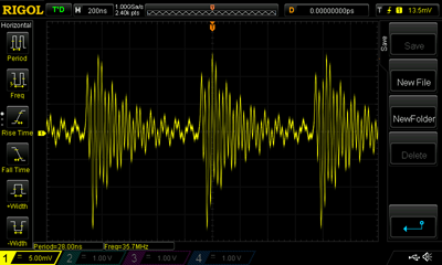

Сейчас опять решил посмотреть, что творится в феррите :)
Феррит от твс, один виток на керн к генератору, второй виток поперек к ослику.
Вот такая хрень творится максимальная на 1.210 МГц ширина импульса 5%.

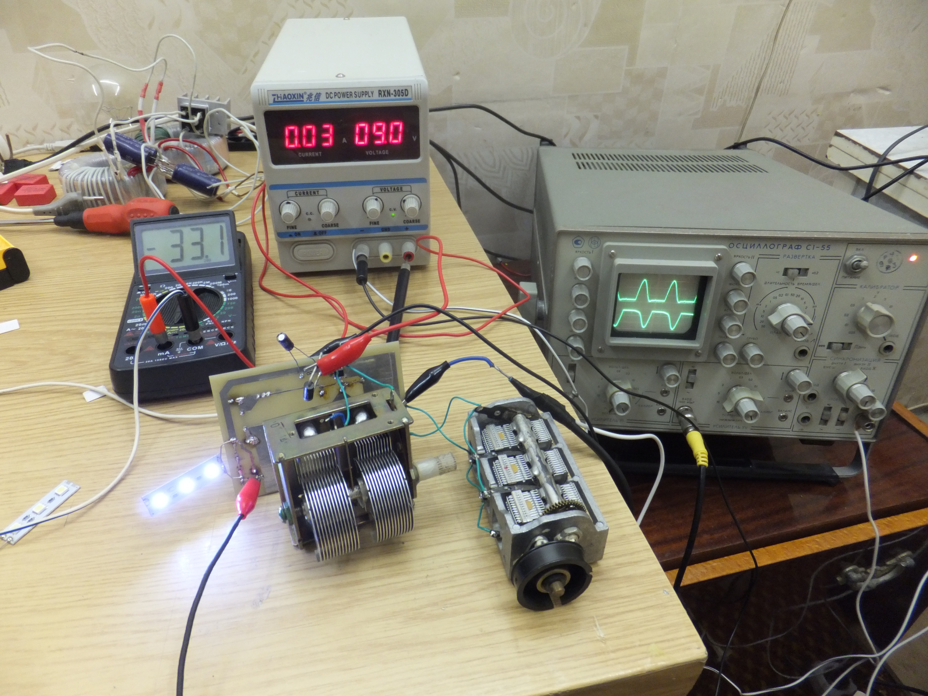

Сегодня докупил светодиоды, спаял матрицу - 4 линейки по 5 светодиодов, подключил через резистор 10 Ом чтобы сразу не спалить. Включаю, ток на светодиодах 0,19 А. Увеличил резистор сначала до 15 Ом, потом до 30 Ом - ток не меняется 0,19 А. Напряжение без резистора было 15,75 В на светодиодах, с резистором напряжение на светодиодах такое же, а на всей цепи возрастает, с 30 Ом резистором уже около 22 В получилось.
Да, забыл сказать перепаял подключение к 16 выводу микросхемы как писал раньше, только включил 10 Ом резистор в цепь от R5 к 16 выводу микросхемы. И R7 на массу у меня получился не 210 Ом, а 200 Ом.
Микросхема работает пачками импульсов, к сожалению сейчас нет осциллографа проверить какими.
Больше всего достает резистор R1, при работе он греется как печка и секунд через 10 с него начинает идти дым. Приходится выключать и ждать пока остынет. Причем сейчас стоит два двухватных по 0,47 Ом в параллель. Похоже надо идти на 10 Вт покупать.
Думаю пора экспериментировать с трансформатором. Похоже ключевым элементом на нем является экран из медной фольги. Кто-нибудь знает достоверно где он должен быть расположен?
Сейчас у меня такая схема: сердечник из двух П-образных частей, закругленная сторона сердечника соединена вплотную, квадратная через нетокопроводящий зазор около 0,25 мм, на закругленной намотаны две обмотки рядом (как на картинке справа снизу схемы "Фонарь 30W").
Экран сначала не ставил вообще, потом надел на квадратную часть сердечника просто кусок фольги, сейчас намотал в один слой с нахлестом около 5 мм (но не замкнутый, фольга с обеих сторон покрыта слоем изоленты).
Последний вариант похоже наиболее близок к правильному. Но может его нужно мотать под обмотками? Или сверху?
Да ещё. Обе обмотки трансформатора намотаны многожильным медным проводом сечением 0,75 мм. кв., т. е. диаметр провода около 1 мм.
И вопрос по дросселю - его ставить в разрыв плюсового провода между C13 и C11? Или между точкой соединения R1, R3 и плюсом C11, С13? А не у кого не возникало идеи вообще воткнуть его между плюсом C11 и плюсовым проводом, соединяющим VR1, C13, R1, R3 (т. е. последовательно с C11)?
У меня подключен по первому варианту.
А может вообще вместо R1 поставить дроссель?

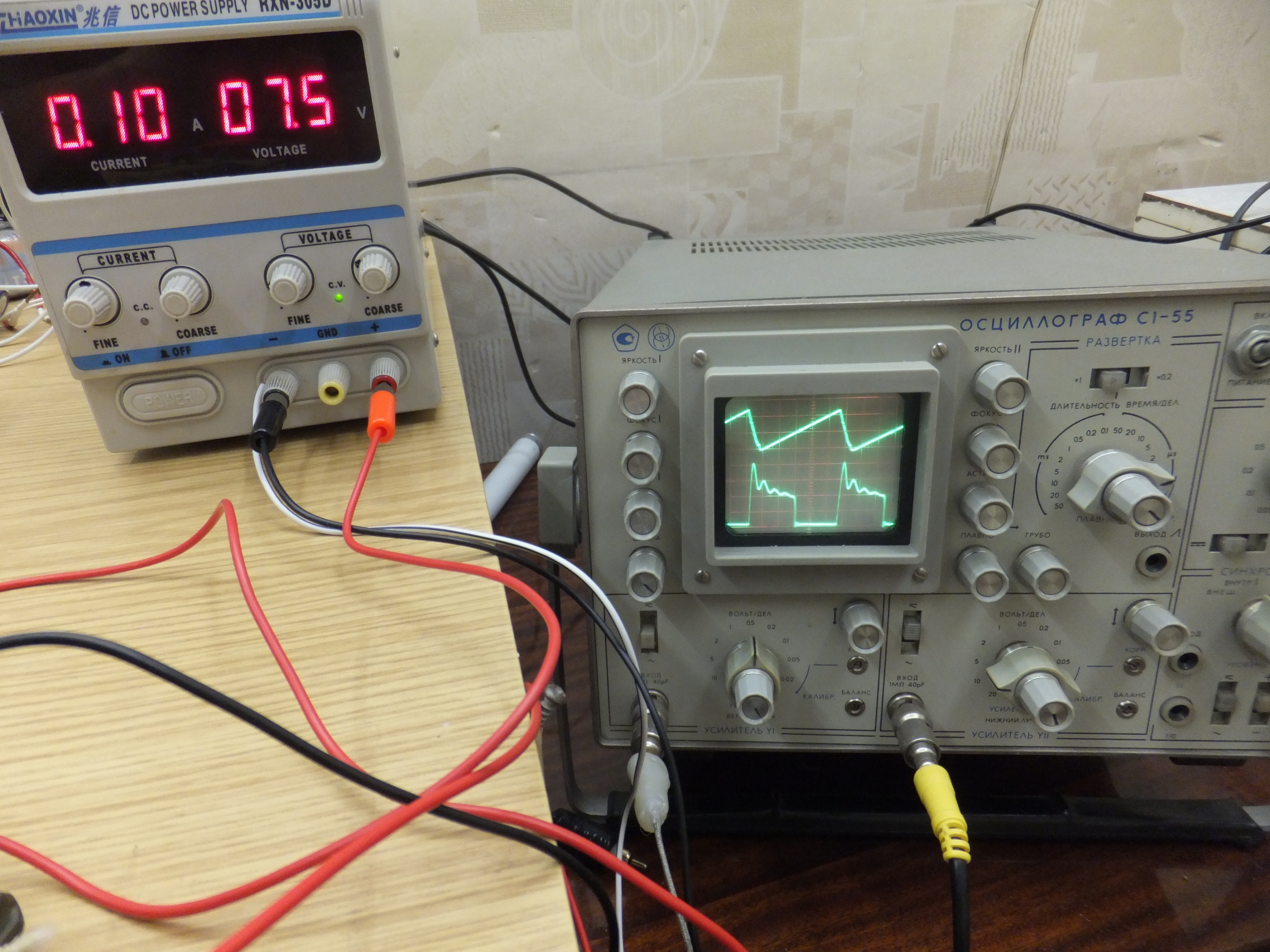

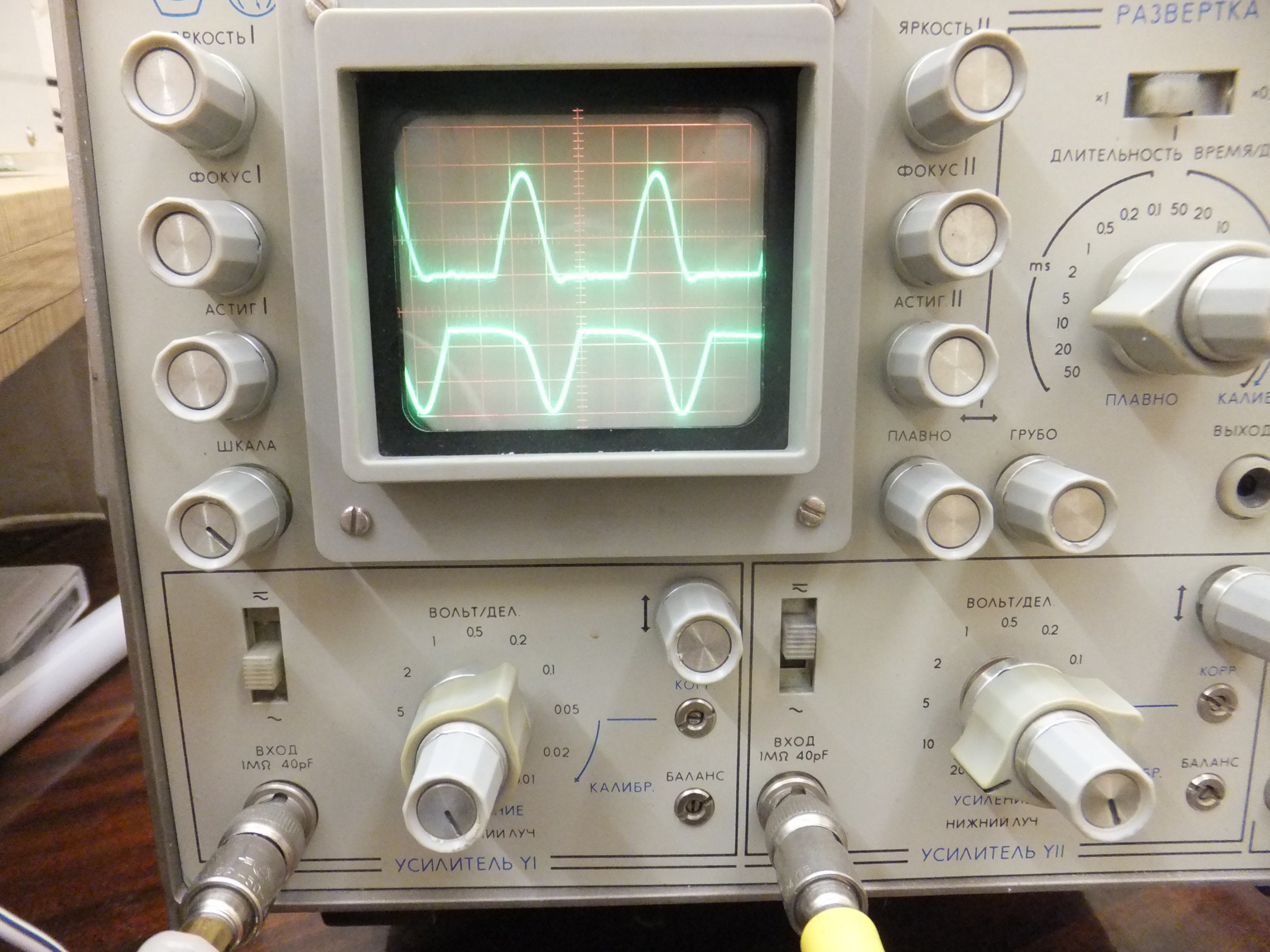

aplet пишет:
Напряжение на вторичке покажи вторым лучем.

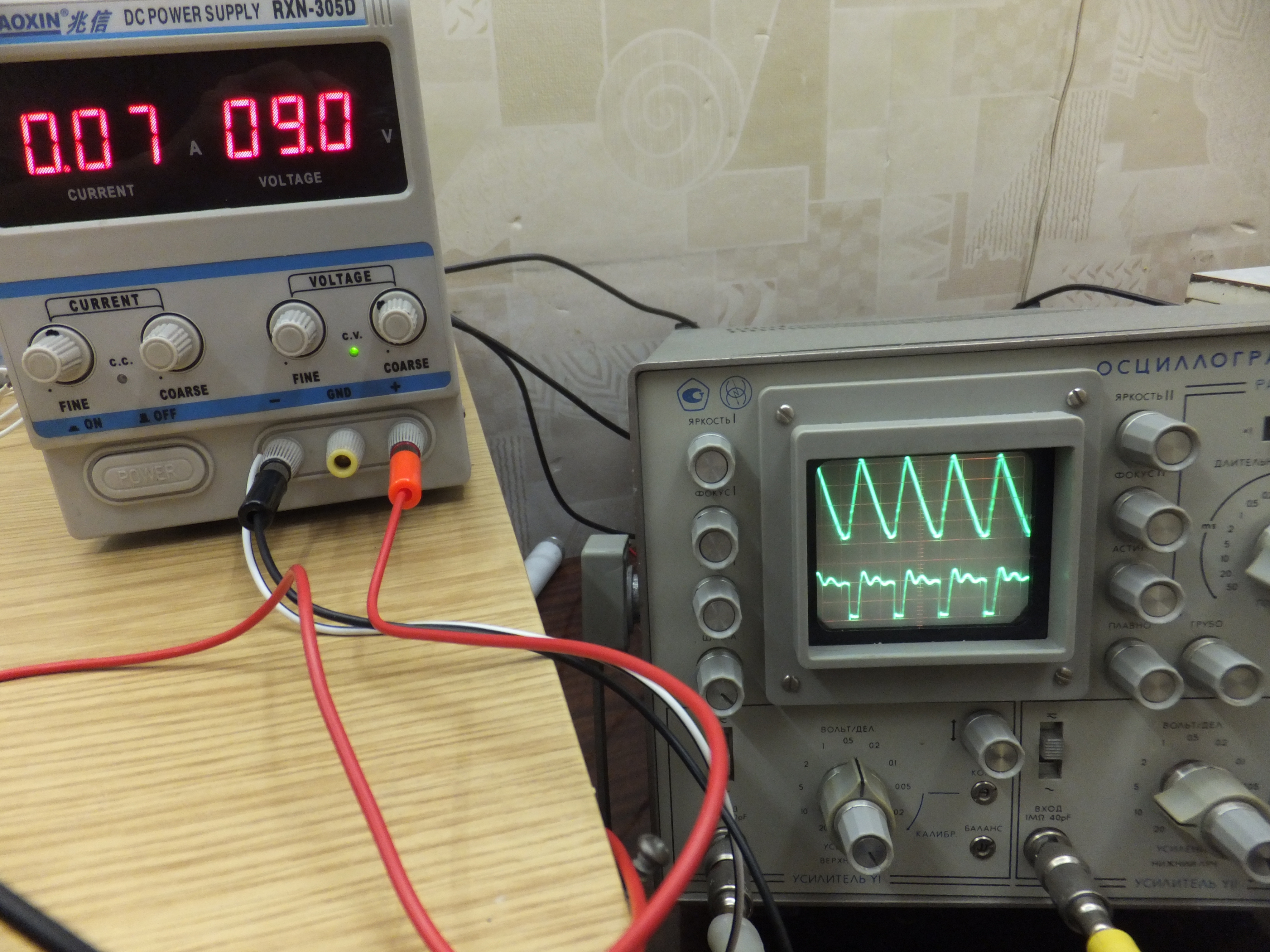

Есть проблема - при подключении щупов вносится паразитная ёмкость и всё приходится перестраивать. Потребление вырастает, яркость диодов больше. Удалось поймать с двумя щупами, но без зацикливания. Щуп Б верхний (нога 1-8) 10В/дел= 0В to +30В. Щуп А (точка соединения вторичка, диод, светодиод) 20В/дел= +10В to -40В

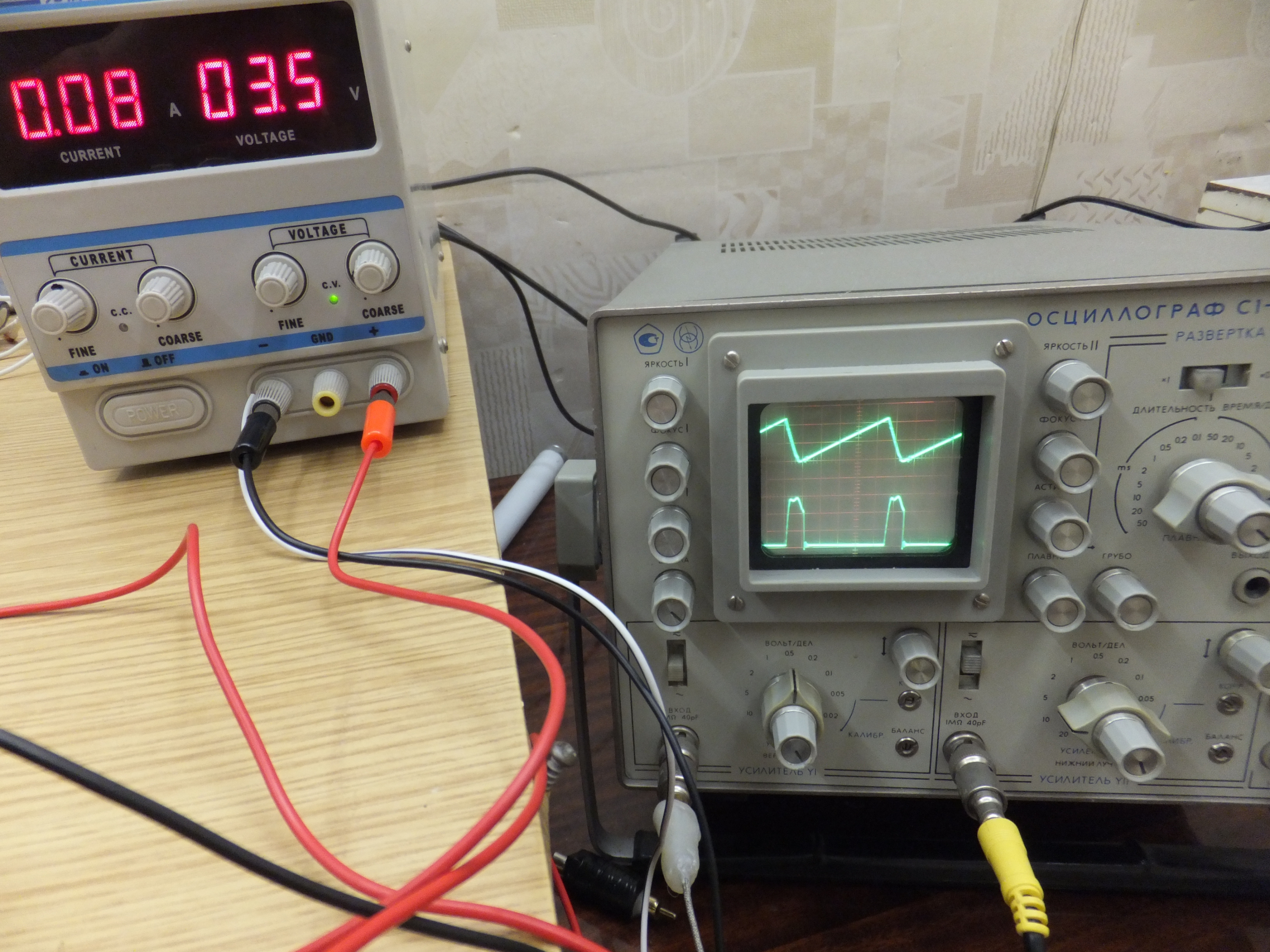

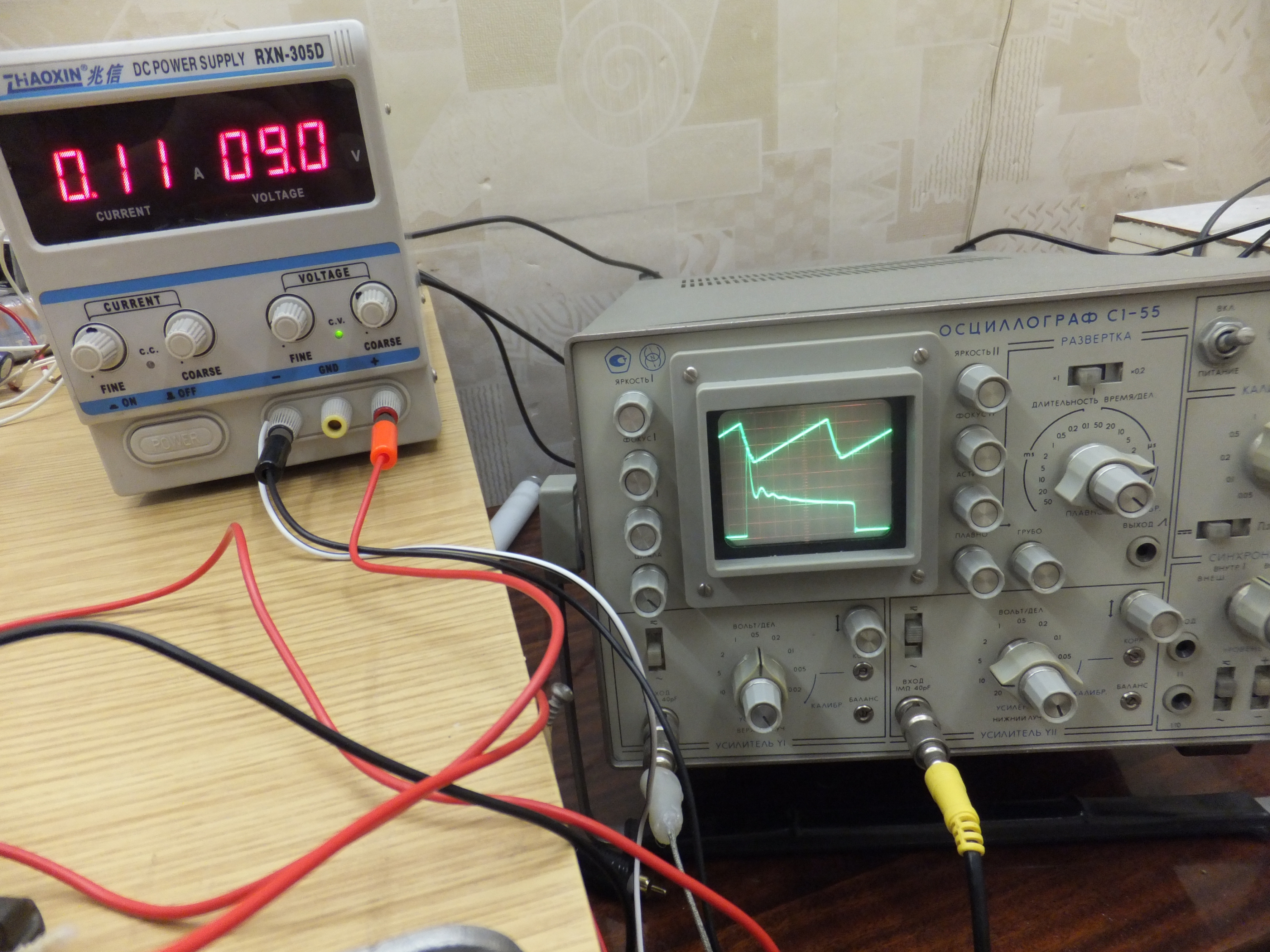

Фонарик Акулы 30 Ватт #18250
Компаратор в схеме не используется, ограничение происходит только по токовому входу.
Вот работа схемы Бронепоезда по классике: без отсечки по току, верхний - частотозадающий конденсатор (нога 3), нижний - нога 1-8
и с токоограничением
Меняя разные параметры, микросхема периодично залипает в некие режимы самовозбуждения. Осциллограммы в предыдущих постах - это как раз такое залипание :(
Вот такой пока что результат. Слишком много переменных...
