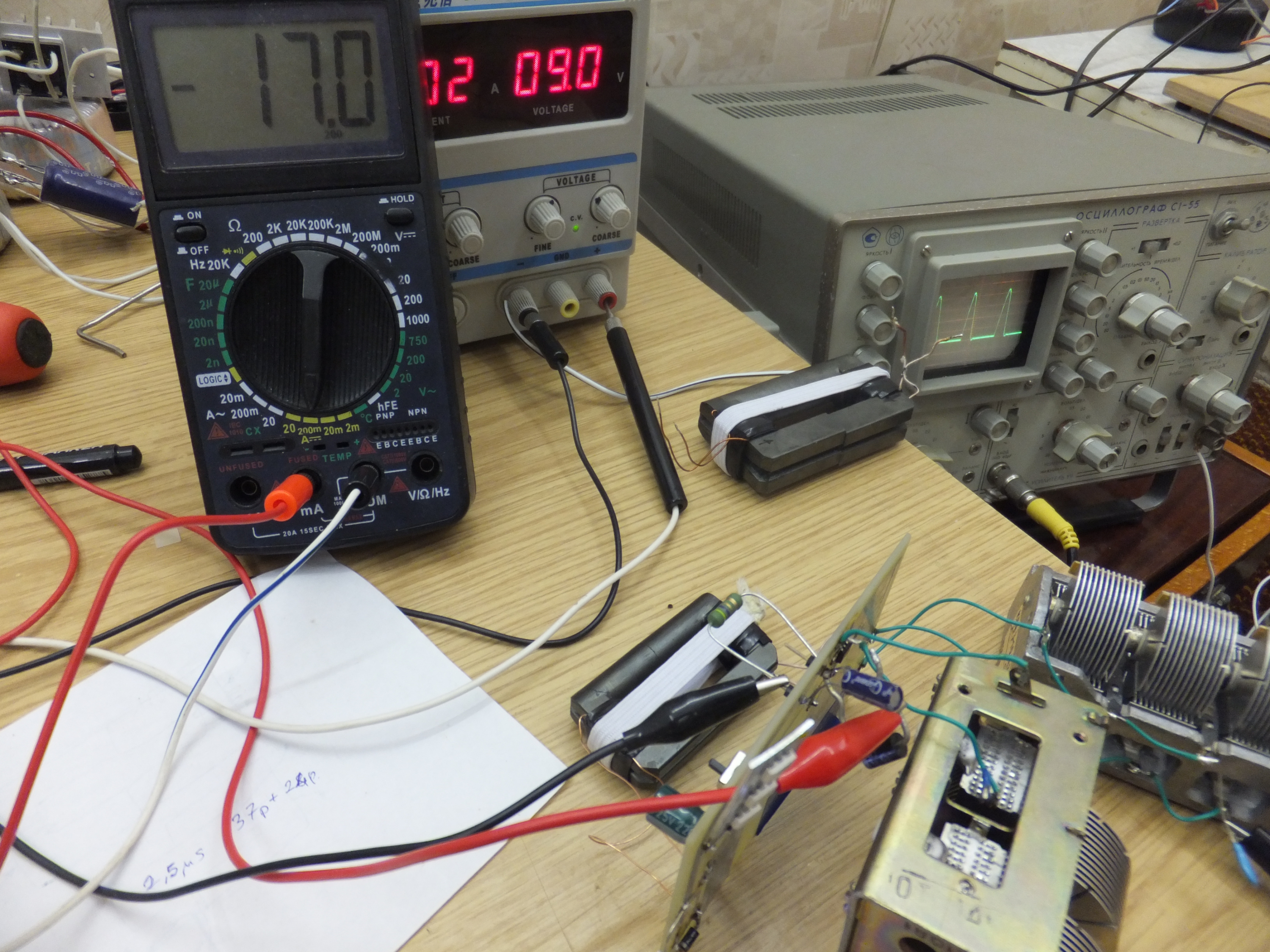

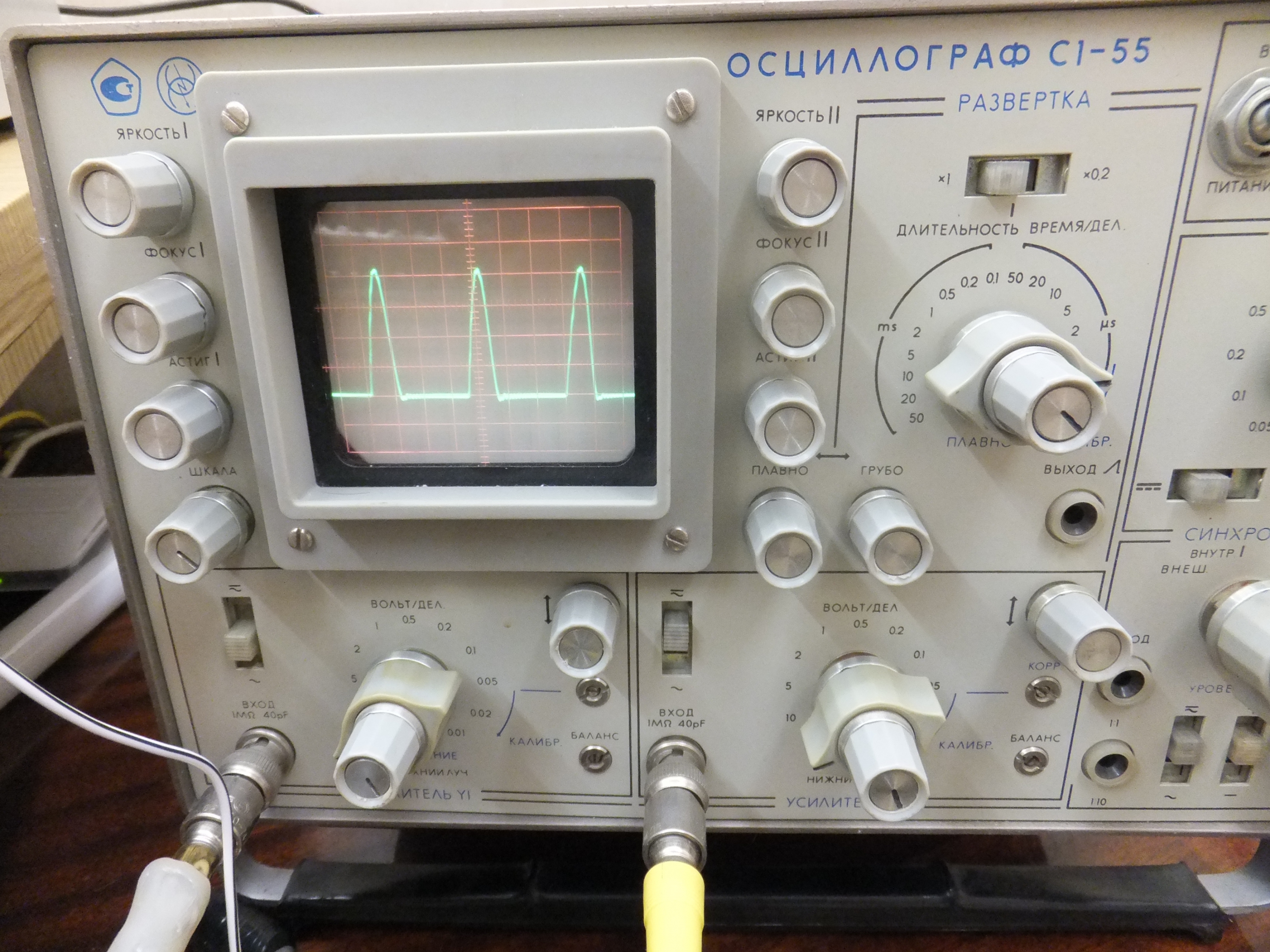

Фонарик Акулы 30 Ватт #18153
Вот результат плясок с бубном. Даже при таком подобии сигнала на 1-8 ноге, никаких чудес не произошло. Без вторички такой сигнал не получается. Перепробовал 3 пары микросхем от разных производителей, два разных сердечника, менял зазоры, витки, концы обмотки, ёмкости переменные, резисторы, светодиоды - суть в основе не меняется, получается в большинстве вариаций получить схожий сигнал, иногда только двойной, тройной. Из внешних переменных влияют нагрузка, напряжение питания - изменил - надо подстраивать конденсаторы.
В схеме используется динистор, интересное схемное решение Бронепоезда. Можно даже медальку дать) Может кому-то пригодится понимание роли динистора тут: если стать осциллографом на точку между вторичкой и динистором то видно два пика напряжения - положительный 10-20В, которым питаются светодиоды, динистор в этот момент в прямом включении работает как диод, пропуская ток на зарядку накопительного конденсатора. И второй - отрицательный до -100В. (Вот эта амплитуда зависит от избытка не расходованной энергии сердечника, это понятно). Когда напряжение доходит до напряжения открытия динистора 40-60-80..В (в этот момент он в обратном включении), он открывается и пропускает обратный ток, который частично разрядит накопительный конденсатор. При меньшем напряжении на следующей такте энергии в трансформатор поступит меньше. Т.е. происходит стабилизация.

Фонарик Акулы 30 Ватт #18156
Trantor888 привет. Попробуй загнать микросхему вот в такой режим. radiohlam.ru/raznoe/34063_rabota.htm

Фонарик Акулы 30 Ватт #18176
trantor888 пишет: Вот результат плясок с бубном. Даже при таком подобии сигнала на 1-8 ноге, никаких чудес не произошло. Без вторички такой сигнал не получается. Перепробовал 3 пары микросхем от разных производителей, два разных сердечника, менял зазоры, витки, концы обмотки, ёмкости переменные, резисторы, светодиоды - суть в основе не меняется, получается в большинстве вариаций получить схожий сигнал, иногда только двойной, тройной. Из внешних переменных влияют нагрузка, напряжение питания - изменил - надо подстраивать конденсаторы.
Напряжение на вторичке покажи вторым лучем.
