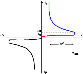

Для общего развития некоторым.
Совсем разные элементы даже если последовательно включить диод шотки
11 года 6 мес. назад 11 года 6 мес. назад от MagistrTNT.
MagistrTNT
Сообщений: 461
Фонарик Акулы 30 Ватт #17382
aplet пишет:
Теперь сравниваем график динистора и петлю Гистерезиса.
http://moskatov.getbb.ru/download/file.php?id=870&sid=5ef900af6b212bea3ebb22464b8742e8&mode=view
moskatov.getbb.ru/viewtopic.php?f=12&t=55
