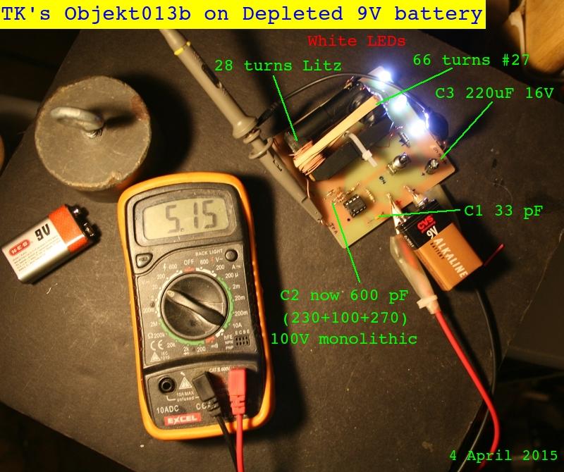

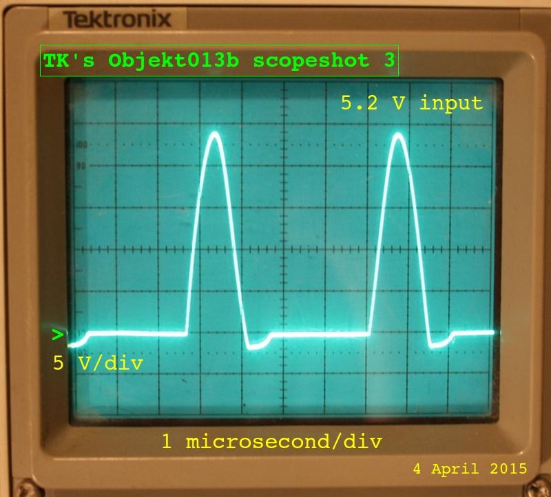

Этот чувак с overunity. Вот что он пишет: Я поменял С2 до 600 ПФ для того, чтобы избавиться от "двойной (даже тройной) пик" в пределах основных импульсов, снижение резонансной частоты основного бака, так что теперь моя scopeshot осциллограммы выглядят почти в точности как Лари-человека. Я оставил С1 на 33 ПФ, а также изменил дешевки синие светодиоды в даже дешевле белых. (Синие были так дешево они держали неудачу на меня.) Вот пару фото платы работающих на чуть более 5В с мертвой батареей 9V, и результирующая область трассировки.
Взято от сюда www.overunity.com/14378/akula0083-30-wat...r/1350/#.VSj1mVDv4ZA
И к стати он использовал обычный шустрый диод UF4001
