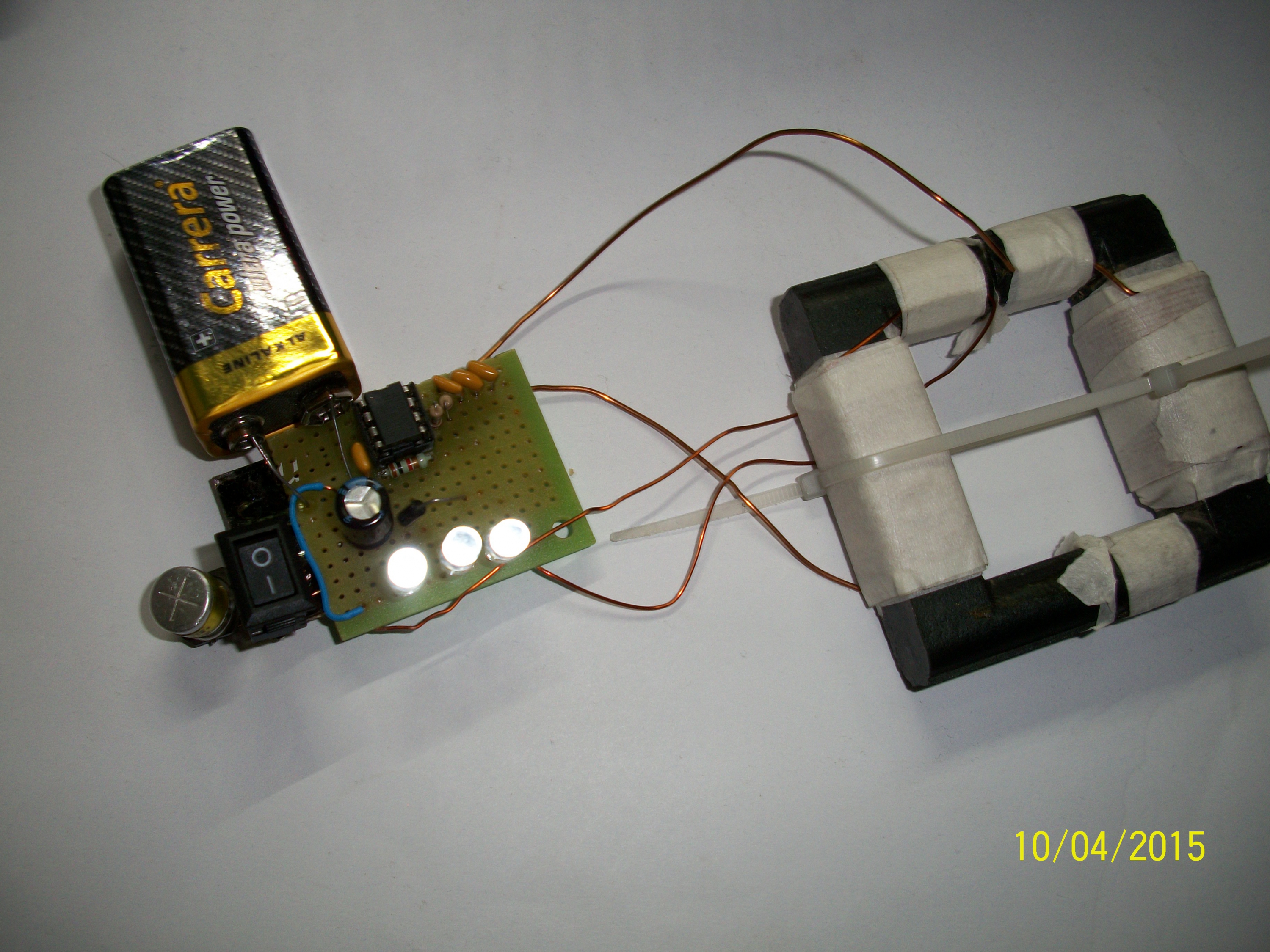

О Инженер Вася и тут поумничать успел, нихера он не собирал а триндеть горазд кому интересно можете почитать под буржуйским видосом он там мне писал.
Green пишет:
Enjoykin2015 пишет:
kvr09 пишет: Осциллограммам не хватает "детерминированного хаоса", по словам Бронепоезда realstrannik.com/forum/razdel-avtorskikh...html?start=306#16190, 3 года назад получал аномальную перезарядку конденсаторов при похожих условиях на 494, собираюсь воспроизвести опыты на 34063
и делаем Фонарик Ватт на 30
С чего ты решил что там по 70витков?
Ты делал или это пустой трёп?
Спасибо сказали Green

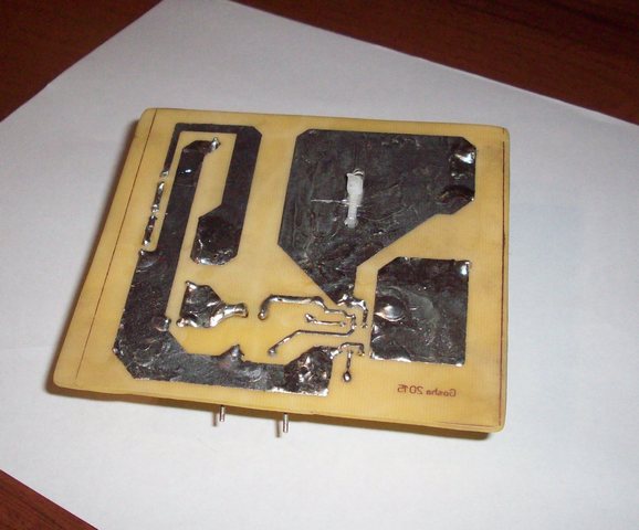

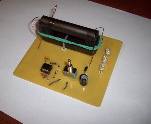

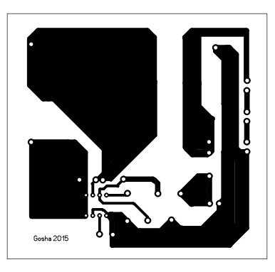

Народ привет! может кому будет полезно вот моя печатка перерисовал
сам что напаял
Первичку мотал самодельным лицендратом 1,5м из 0,16 провода 34 жилы где то вычитал что так надо скрутил шуриком хватило на 28 витков ну в общем по схеме, вторичка 0,7 66 витков R2 поставил 10ом, С1-С2 100пф с диодом непонятки как генератор работает светодиоды горят потребление нулевое кондёр С3 заряжается до 11 вольт. С настройкой беда нет осциллографа так что результата не получил думаю надо ловить резонанс в первичке . Всем удачи в поиск.

вот собрал правда с диодом нехочет работать а с динистором горит несколько секунд а катушка обычным проводом надо папробовать намотать лицендратом

У меня схема потребляет 3.8 ма.
Интересный момент заметил две одинаковые микросхемы mc34063 ведут себя по разному.
Когда у меня до этого сгорали микросхемы я не мог понять почему каждый раз всё по разному после замены.
Взял две одинаков новых и понял что у них есть какой-то разброс параметров
Одна потребляет 10 ма другая 3.8 ма.
Плата у меня сделана качественно не на соплях перерисовывал c буржуйского сайта
как я понял это печатка Gosha.
