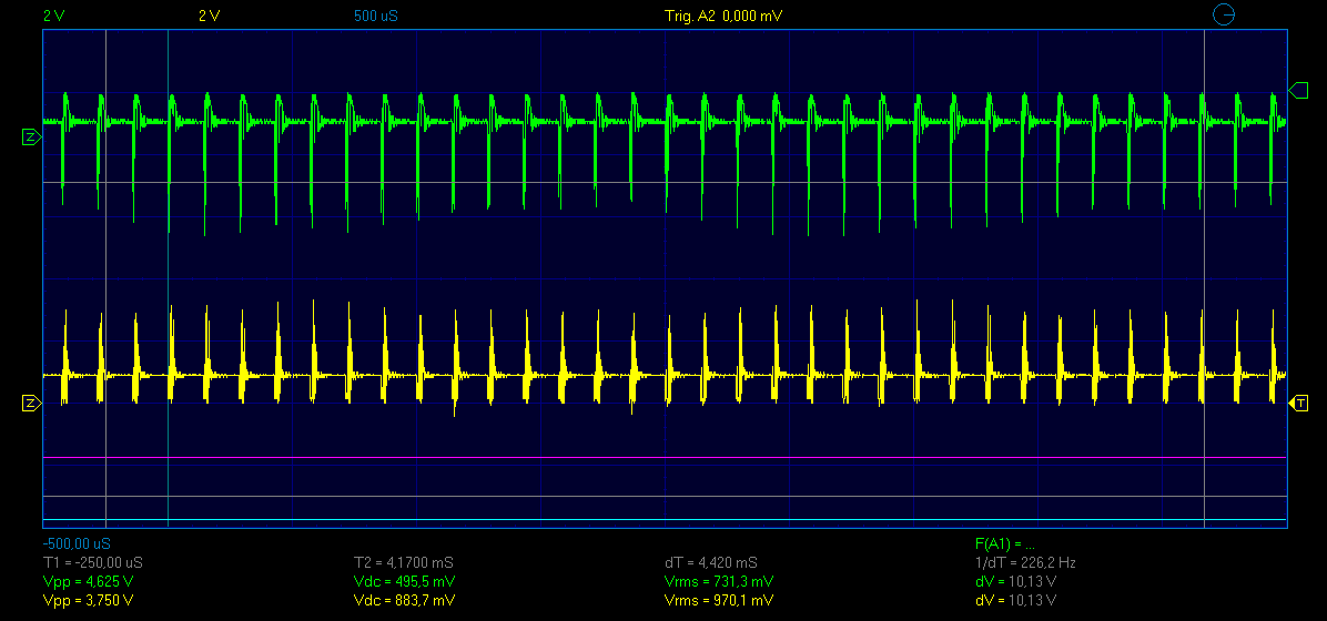

Вот такая хрень у меня
Зеленый луч на светодиодах
Желтый первичка
Делитель x10

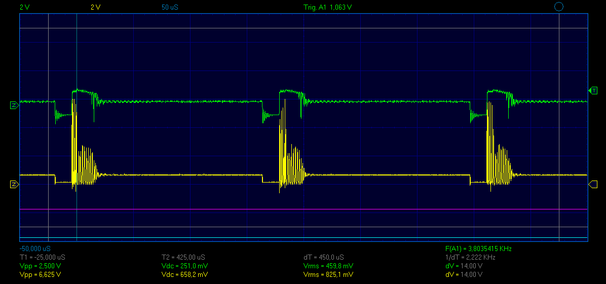

Вот поиграл кондёром частотным убавил ёмкость
Жёлтый луч первичка
Зелёный на светодиодах
Делитель x10

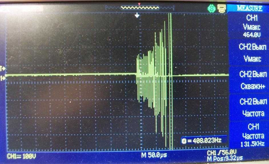

Осциллограммам не хватает "детерминированного хаоса", по словам Бронепоезда realstrannik.com/forum/razdel-avtorskikh...html?start=306#16190, 3 года назад получал аномальную перезарядку конденсаторов при похожих условиях на 494, собираюсь воспроизвести опыты на 34063
PS: одна из уцелевших осциллограмм былых опытов
