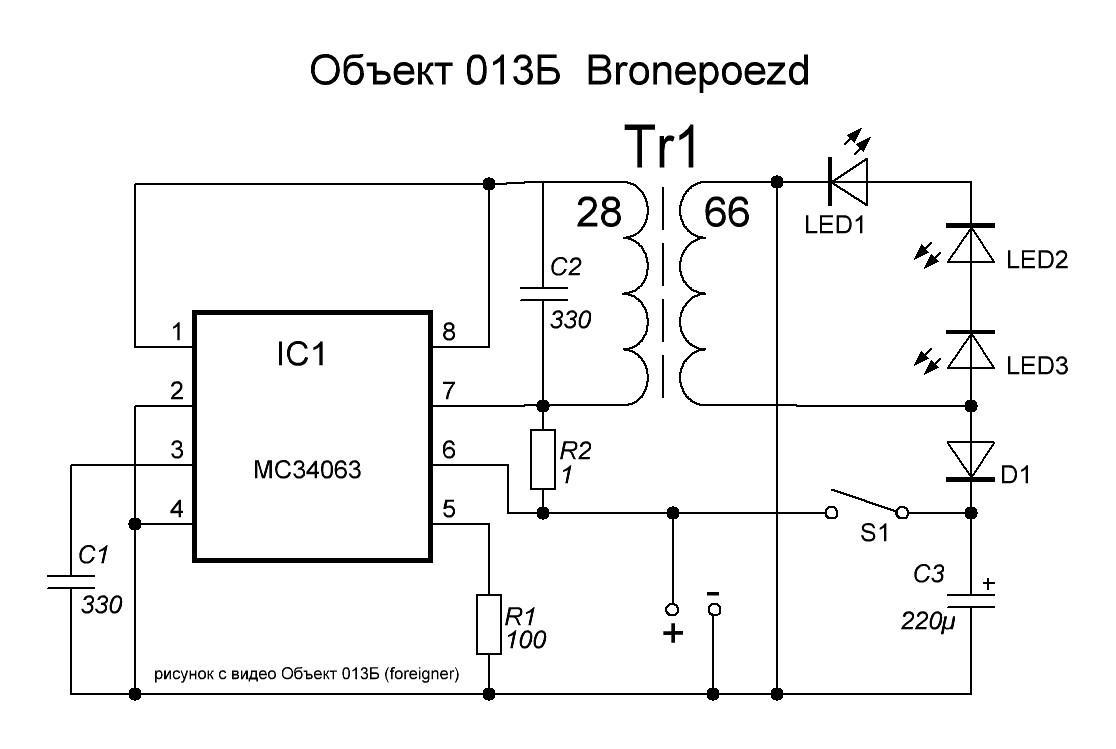

КОМЕНТ ПОНАВИЛСЯ ; +Александр Дмитриев две обмотки трансформатора. Та которая ближе к светодиодам сразу питает их и через диод заряжает конденсатор. Через выключатель питает микросхему на которой собран генератор выходная цепь которого соединена с первой обмоткой. Выключатель нужен разъединить круг преобразования чтоб стартануть сам генератор и создать энергию электромагнитных колебаний в трансформаторе . Величина емкости конденсатора тут не важна. Просто подбором найти баланс витков катушки и режима генератора, чтоб получить резонанс. Чем выше пики импульсов тем дольше будет работать сей девайс (до падения напряжения на конденсаторе) до низкого уровня напряжения при котором генератор не сможет работать. Если светодиоды добавить то так же сократиться время работы.
Если кому сложно с электроникой поясню что это подобие волчка который вы раскручиваете и ждете пока он закончит вращение.
Энергия тут стартовая в самом трансформаторе чем больше габариты тем дольше будет тратится энергия на потери в светодиодах в микросхеме выполняющей роль генератора импульсов которые возвращают часть энергии в трансформатор.

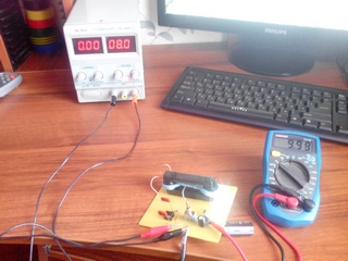

Я тоже собрал самозапитки конечно нет.
Без зазора между ферритами вообще не работает. С зазором всё заработало ,зазор кусок изоленты
между ферритами. Феррит как на буржуйском видео от строчника. Первичка литцендрат от катушки из монитора.
Кроны у меня нет а от блока питания не безопасно для микросхемы и светодиодов.
Светодиоды очень быстро сгорают от переменки. Также и mc34063 уже сжог 3штуки.
Такое ощущение что схема каждый раз работает по разному.
Пробовал разные кондёры 220мкф(16в,63в).
У буржуя на оверюнити номиналы резисторов другие.
