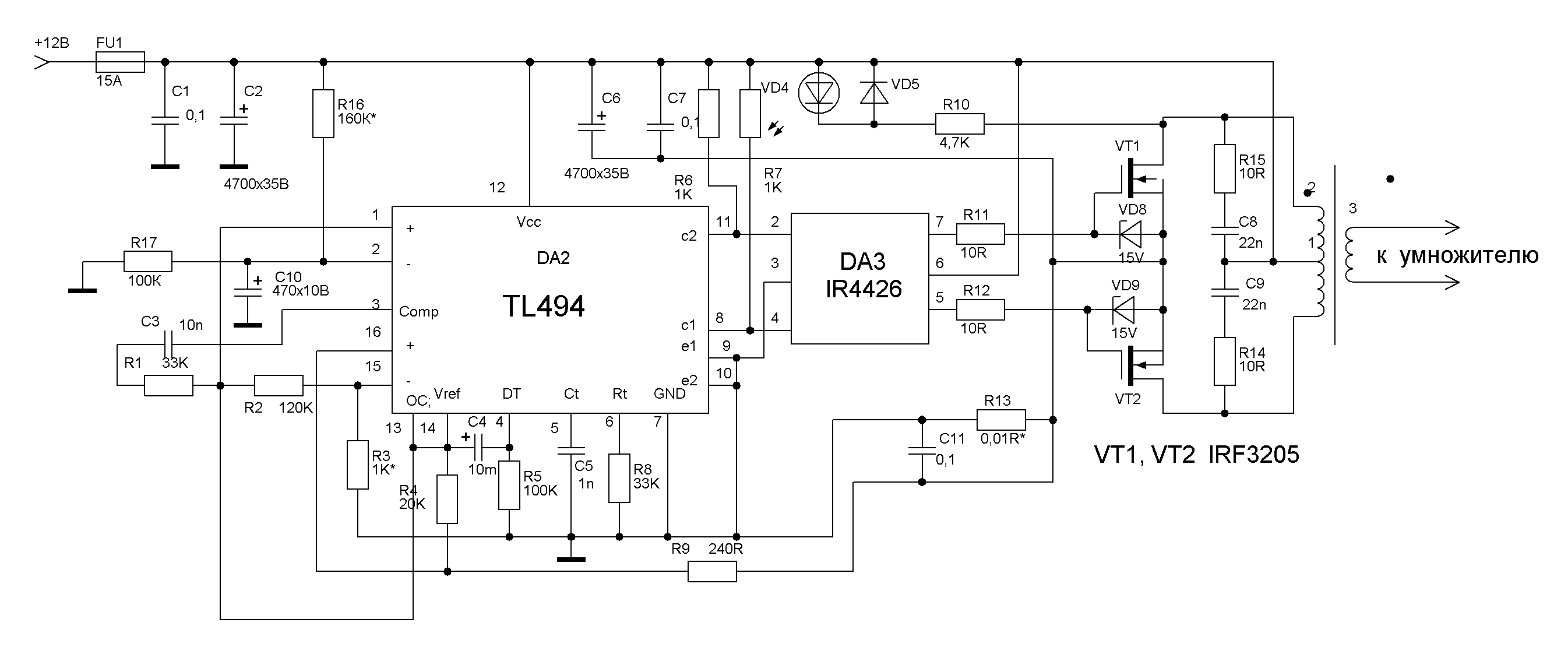

MagistrTNT пишет: Если пин 16 будет на земле, то условия для возникновения ошибки не когда не будет выполнено.
Может быть ещё на плюс С5 конденсатора. Но, думаю, что будут пачки, скорее, когда и на земле будет 16 нога, хоть у меня было на плюсе С5 конденсатора.

Предлагаю точку соединения 16 ноги и R20 через обычный диод посадить на землю, больше пока схему не менять.

И что это даст?

Вот пример использования усилителя ошибки по току

Странно эта схема будет работать пока напряжение питания больше 13в. А на входе указано 12
Пин 1=5в, а пин 2=4.62в. При этом будет сигнал ошибки.

pavel_asb пишет: Вот пример использования усилителя ошибки по току
Усилитель 15-16 здесь настроен на контроль "мертвого времени". И очень интересно применены стабилитроны.
И хочу отметить, что сверх яркие светодиоды работают как стабилитроны. Например матрица в репликации Руслана.
Еще раз спасибо Владиславу, за информацию по сверхярким светодиодам.

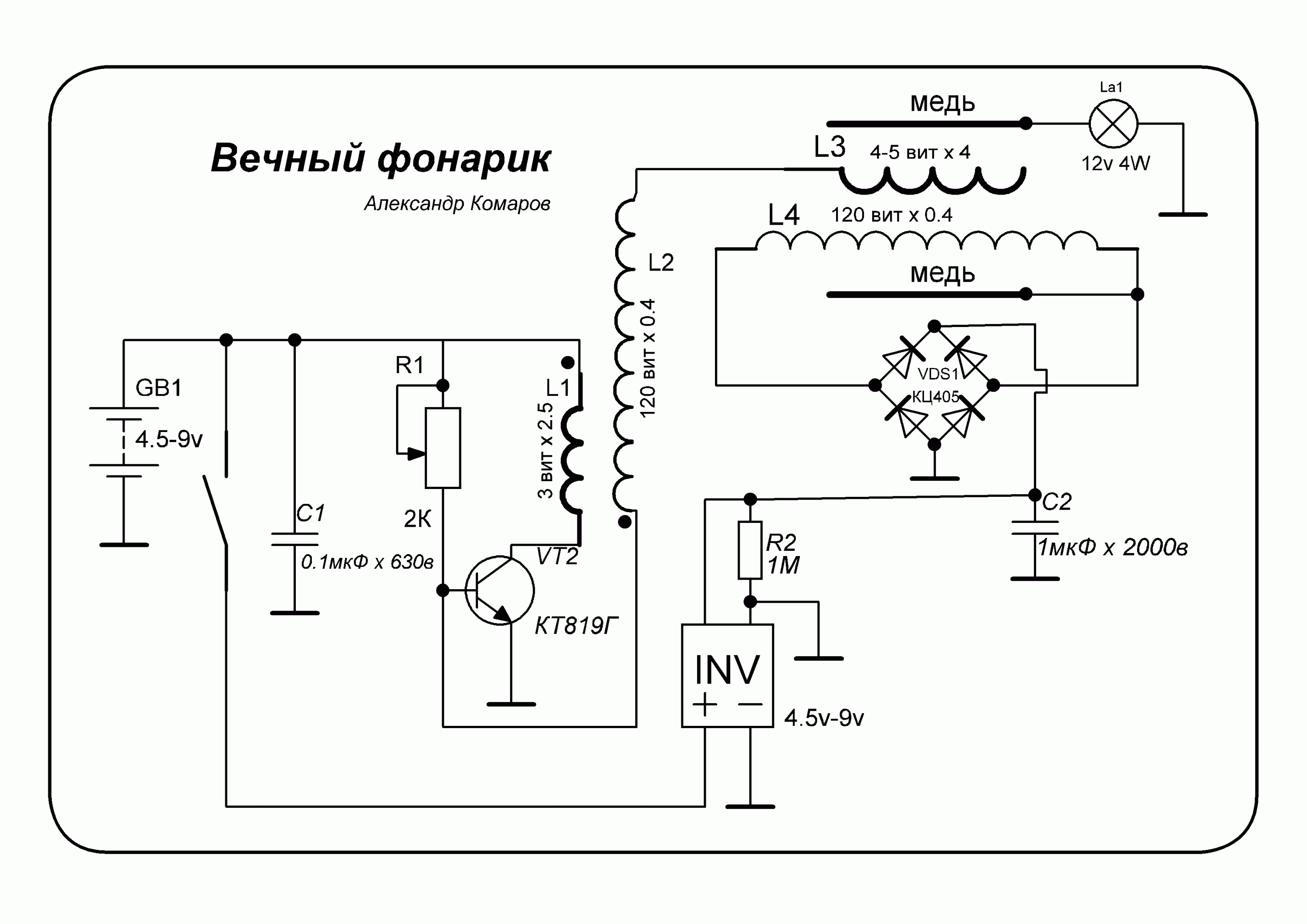

pavel_asb пишет: В базовой схеме R3 греется, блин долго писать, всмотрись в схему, как протекает ток когда VT1 открыт и когда закрыт, станет понятно. VT1 открыт: по Л1 течёт ток, в Л2 наводится ЭДС на верхнем выводе плюс на нижнем минус, то есть в этот момент Л2 питает схему и заряжает С11. VT1 закрыт: на Л1 и Л2 наводится обратная ЭДС то есть Л1 верхний вывод минус (проходит через С2 на массу), нижний плюс, плюс скидывается через Д5 в С3 и питает светодиоды, на Л2 верхний вывод минус, плюс на нижнем, Д6 закрыт, по этому в этот момент ток с Л2 ни куда не идет. Если короче: при открытом транзисторе питается схема при закрытом - светодиоды, R3 греться не будет. В базовой схеме при обратной ЭДС происходит короткое замыкание L1 на L2.
на ветке гуляют 2 варианта полюсовки обмоток(точка у L2 ).
Если обе точки вверху - будет по другому.

Фонарик Акулы 30 Ватт #15842
Надо пробовать все варианты значит

Фонарик Акулы 30 Ватт #15850
pavel_asb
Запас накопленной энергии катушками L1 и L2 рано или поздно исякнет(закончиться, т.к. существует ток утечки электролитического конденсатора C11.) Законы физики ни кто не отменял, вопрос откуда прибавка будет??? Уже писали что схема работает, но не долго 5-10мин. Затем заряд конденсатора кончается.... Не там ищите... читаем ещё раз про статику....
