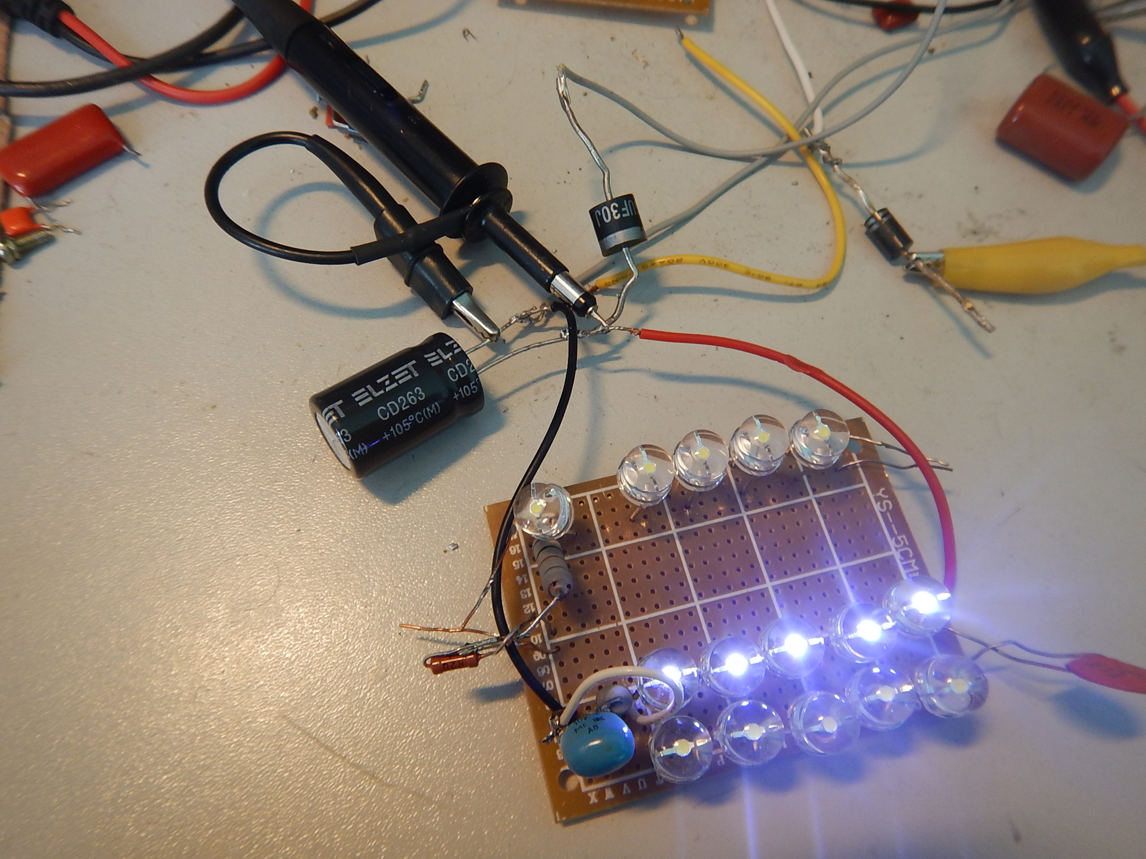

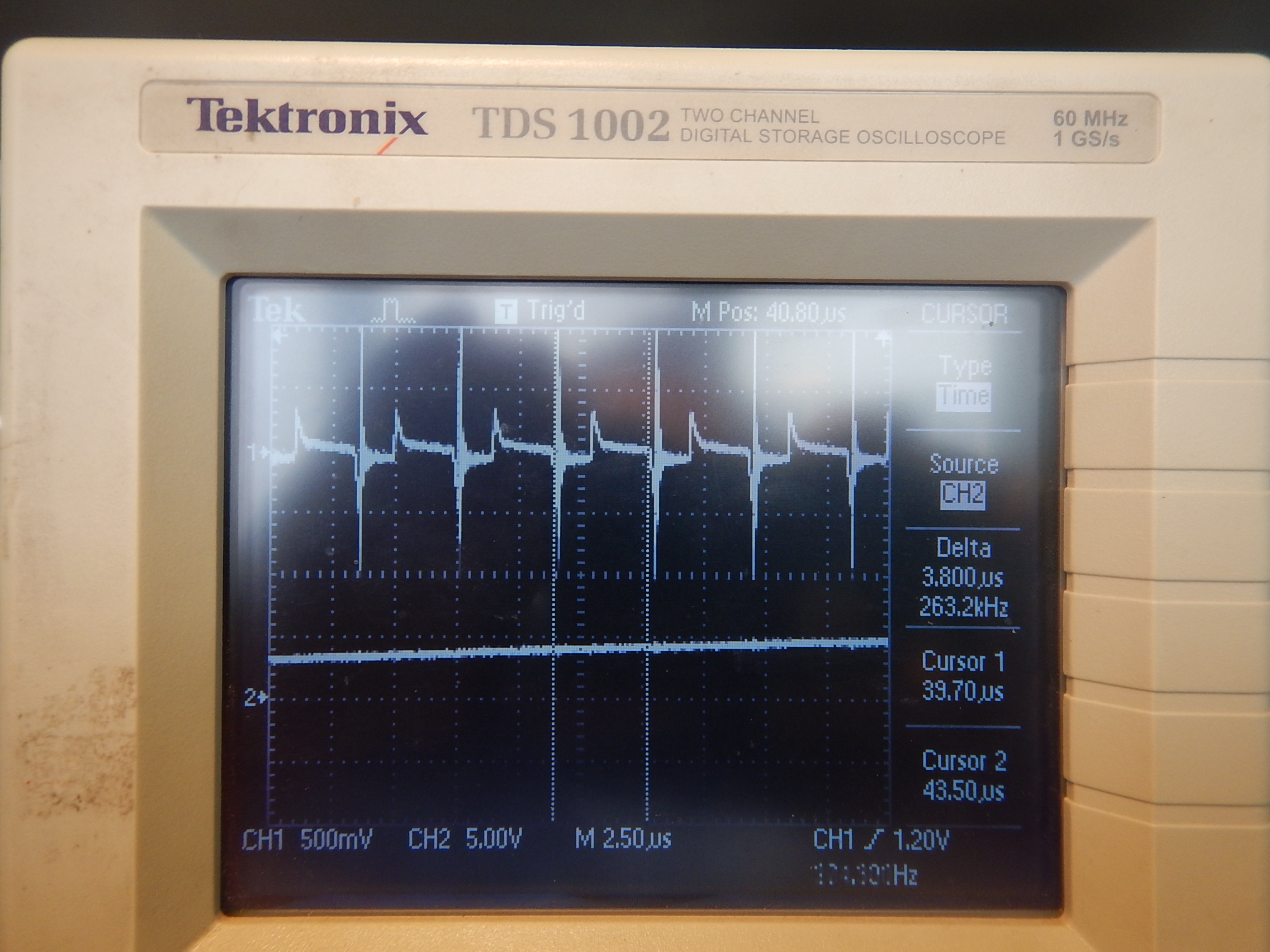

Я раньше писал
"Вы скажете, что на токовом резисторе есть С5, и там нет высокой частоты, я сомневаюсь что это так. На конденсаторе С3 будет не постоянка, а будут короткие импульсы амплитудой до 50 вольт + постоянка -эти импульсы спокойно проходят через светодиоды, но тк они короткие диоды могут и не светить, но могут сгореть, и на R5 вполне может быть сигнал необходимый для формирования 25% скважности, а заодно и сигнал для ограничения по постоянному току."
Буду корректировать исходя из получившихся экспериментов. На C3 пока так 1 Канал АС, + постоянка около 15 вольт:

У меня на узле с5-р5 гармоничные колебания 20MHz амплитудой до 2V на точках фронтов генератора TL.
