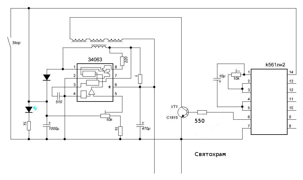

Фонарик Акулы 30 Ватт #11840
serg.aero пишет: Справочник на микросхему почитайте.
Микросхема К561ЛН2 содержит шесть буферных инверторов. Для микросхемы необходимо лишь одно напряжение питания (на вывод 14), поэтому она удобна как транслятор логических уровней. Если на вывод 14 подано коллекторное напряжение Uи.п = 5 В, то можно передавать уровни от КМОП к ТТЛ, причем нагрузочная способность инвертора — два ТТЛ-входа ( I0вых ≥ 3,2 мА при выходном напряжении низкого уровня не менее 0,4 В). Микросхема К561ЛН2 может непосредственно заменять преобразователи уровней старых разработок К176ПУ2 и К176ПУЗ. При Uи.п = 5 В время задержки распространения — не более 80 нс (при Uи.п = 10 В не более 55 нс).

Фонарик Акулы 30 Ватт #11841
Святолуг пишет:
Russo пишет: Товарищи матросы, какой смысл обсуждать К561ЛН2 и с1815, если не пройден первый шаг. Или кто-то добился этого резонанса и двигает дальше? Если нет то не бежим впереди паравоза и ждем мастера фонарного дела.
Какой резонанс? На какой он частоте? Там где резонанс, там синус или полусинус на колекторе. У Вадима, там какие-то пругуньки, оп, оп прыгают и никакого синуса нет. Я получал эту осцилиограмму, помню, что Вадим на видео показывает, и что?
Если к катушке которая подключена к микросхеме подключить транзистор и подать на него одиночный импульс, то на контуре ( фольга + внутр. катушка), мы получим затухающие колебания это и будет частота резонанса этого контура. главное подать короткий импульс.

Фонарик Акулы 30 Ватт #11848
У Акулы, если это не шутка, как вижу, ферит больше, витков больше и выходная мощьность больше. И как он показывает, только работает на одной микросхеме, но тогда чего вторая микросхема впаянна?

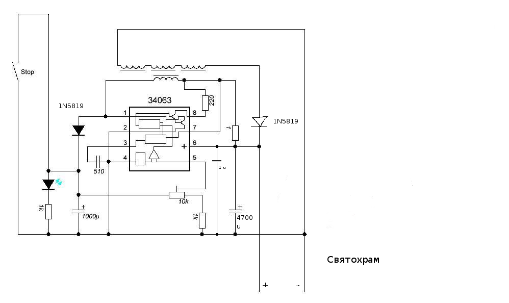

Фонарик Акулы 30 Ватт #11852

Фонарик Акулы 30 Ватт #11855
А может так будет работать лучше? У Вадика каким образом шёл ток на самозапит? Он шёл на конденсатор 470 микрофарад, но так как он полярный, то минус его не заряжал, а только плюс, вот таким способом может получался у него самозапит, потом от его питалась 34063 микросхема которая питала вторую микросхему, но вторая часть не есть может обязательна.

Фонарик Акулы 30 Ватт #11861
Это пиздец какой-то, слов нет, я в шоке от последних постов, особенно от этого:
Святолуг пишет: А может так будет работать лучше? У Вадика каким образом шёл ток на самозапит? Он шёл на конденсатор 470 микрофарад, но так как он полярный, то минус его не заряжал, а только плюс, вот таким способом может получался у него самозапит, потом от его питалась 34063 микросхема которая питала вторую микросхему, но вторая часть не есть может обязательна.
Я отваливаю господа, честь имею!
