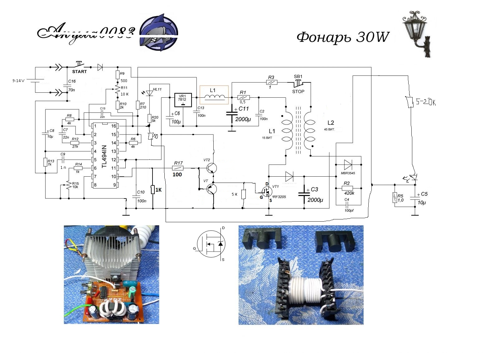

Подключил вторичку и диоды как по схеме. Тогда пачки легко ловяться, потребление минимальное где-то 500 милиампер. Частота пачек несколько герц, слышны они. То есть ниже, чем я на видео показывал и у меня получились на где-то 10 с чем-то вольт. Если напряжение повышаю, тогда пачки становяться широкими и больше схема потребляет. Конденсатор С11 перед дрселем, как писал Руслан. Дросель 47 микрогенрий. Пока такие результаты.

Забудь ты пока про эти пачки. Я же показал тебе фото все. Начни нормально работать.Давай рассмотрим по этапам работу схемы на начальном уровне. Akula 0083. Делаешь так:16 ногу TL494 на +12V,R9 на +12V,вместо R7 ставишь переменный резистор между землёй и +12V, посмотри по DATE на TL494 максимальное напряжение на 15 ноге.Установи ограничительный резистор относительно +12V.Начинаешь работу этого потенциометра от земли.На 11 ноге должны быть регулируемые импульсы как на моих фото. Добейся чёткой устойчивой ручной регулировки частоты и скважности. Добавь резисторы ограничительные ко всем переменным резисторам если это необходимо.Необходимо, чтоб во всех диапазонах регулировки осей всех потенциометров в крайних положениях всё работало и не срывался выходной сигнал с микросхемы.Это необходимо для того, чтоб потом не искать по какой причине стало по другому при подключении предвыходного , выходного транзистора и трансформатора. Импульсы должны быть чёткой формы как на фото ВЕЗДЕ!Затем установи резистор низкоомный мощный вместо L1 на +12V, форма должна быть идеальной даже на большом токе. Если всё в порядке подключаем только L1. Оставляем диод после выходного транзистора и ёмкость С3. Подключаем светодиоды 1ом R5, С5 зажигаем все светодиоды крутим частоту и скважность. Никакого срыва сигнала и пачек быть не должно!Записываем результат. Потом продолжим.

serg.aero пишет: Забудь ты пока про эти пачки. Я же показал тебе фото все. Начни нормально работать.Давай рассмотрим по этапам работу схемы на начальном уровне. Akula 0083. Делаешь так:16 ногу TL494 на +12V,R9 на +12V,вместо R7 ставишь переменный резистор между землёй и +12V, посмотри по DATE на TL494 максимальное напряжение на 15 ноге.Установи ограничительный резистор относительно +12V.Начинаешь работу этого потенциометра от земли.На 11 ноге должны быть регулируемые импульсы как на моих фото. Добейся чёткой устойчивой ручной регулировки частоты и скважности. Добавь резисторы ограничительные ко всем переменным резисторам если это необходимо.Необходимо, чтоб во всех диапазонах регулировки осей всех потенциометров в крайних положениях всё работало и не срывался выходной сигнал с микросхемы.Это необходимо для того, чтоб потом не искать по какой причине стало по другому при подключении предвыходного , выходного транзистора и трансформатора. Импульсы должны быть чёткой формы как на фото ВЕЗДЕ!Затем установи резистор низкоомный мощный вместо L1 на +12V, форма должна быть идеальной даже на большом токе. Если всё в порядке подключаем только L1. Оставляем диод после выходного транзистора и ёмкость С3. Подключаем светодиоды 1ом R5, С5 зажигаем все светодиоды крутим частоту и скважность. Никакого срыва сигнала и пачек быть не должно!Записываем результат. Потом продолжим.
И что это даст?
У меня нагрузка очень маленькая, один светодиод.
Вот что у меня получилось
Так то не устраивает меня частота пачек, слишком нзкая кажеться и не известно какая частота должна быть импульсов.

Я же написАл! Это ГЕНЕРАТОР ТОКА в чистом виде! Там хоть 1000V будет и напряжение хоть вручную на блоке питания регулируй,НО, ТОК ЧЕРЕЗ ДИОДЫ ОСТАНЕТСЯ ПРЕЖНИМ!
Потому что от 12 вольт течёт ток через первичку Л1, потом через диод на светодиоды, то есть от плюса на диоды и на минус и поэтому не важно фонарик работат или нет, ток будет течь. Поэтому нагрузка не нужна ,чтоб было для начала большая.
Моя схема последняя.

У тебя схема ВОЗБУЖДАЕТСЯ.Если ты не понимаешь "что это даст", то нет смысла больше писать. Ищи пачки возбуждения сразу. Потратить 500ма чтоб зажечь всего 1 диод в 20 ма. А остальное на возбуждение. Частоту надо взять примерно 30-50 кГц.
