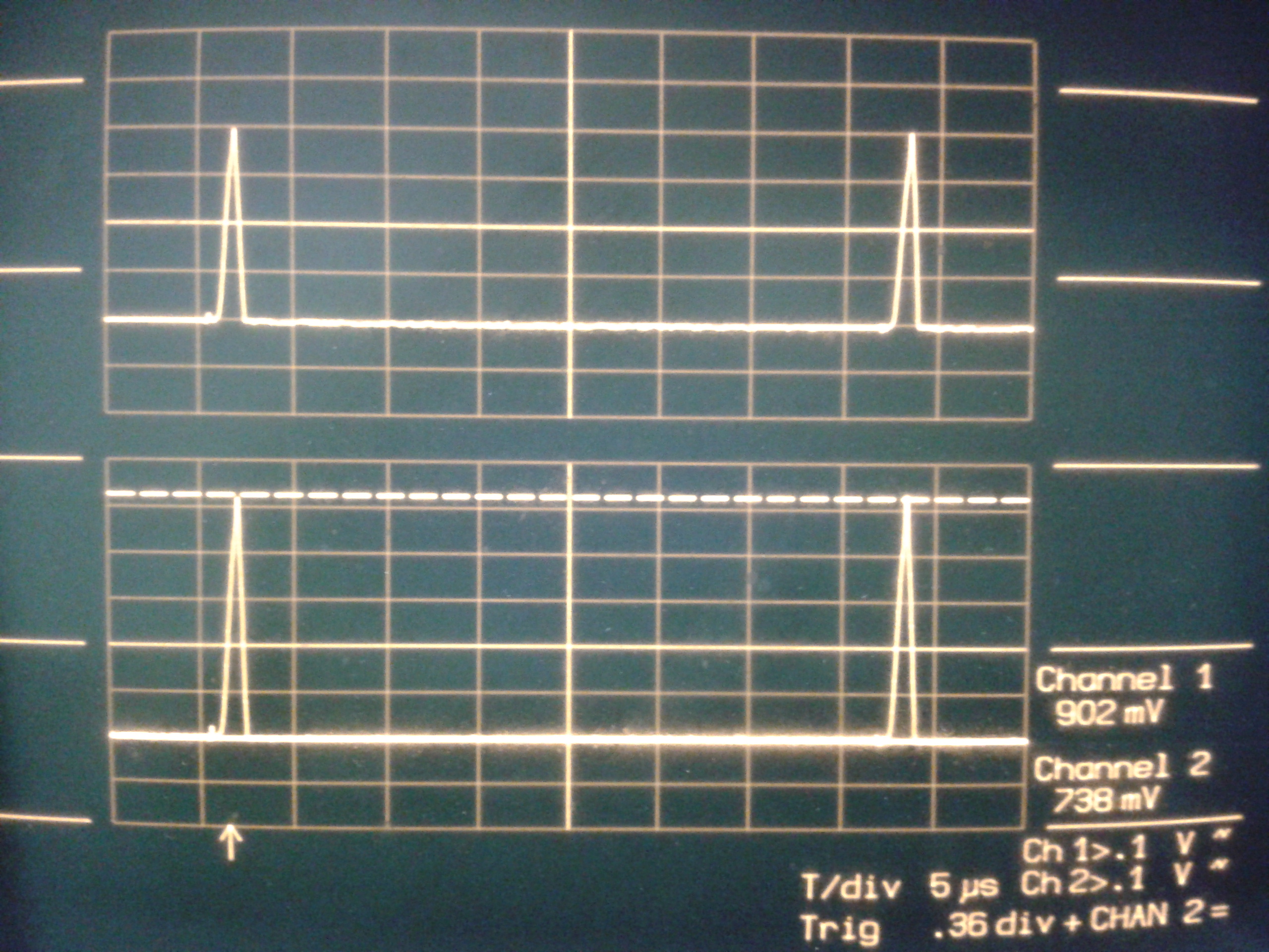

Вот ещё осцилки . Щупы через делитель на 10 . Верхний луч - это катушка ОС на катоде диода , нижний луч - это картинка на изолированной медной шинке в зазоре сердечника ( зазор меньше 1мм. ) . Первичка пока 40 витков , а вторичка 80 . При уменьшении зазора упала амплитуда импульсов на катушке ОС .

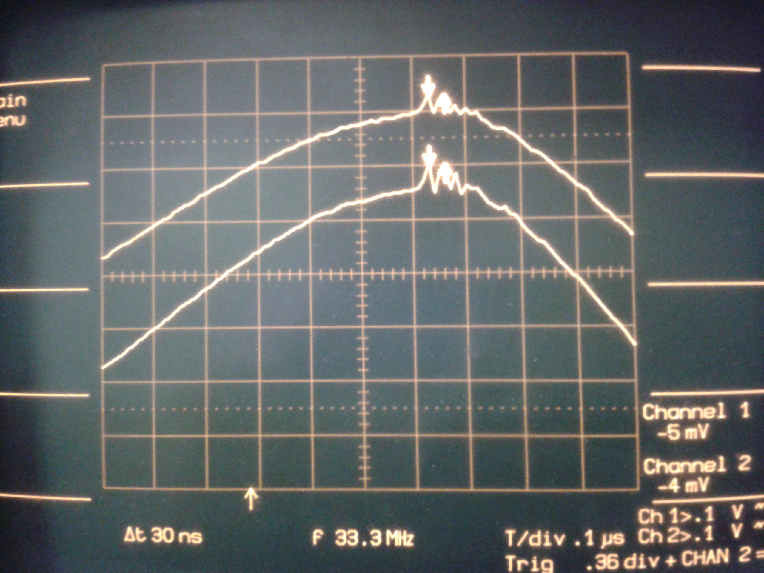

А вот здесь видны интересные колебания 33 МГц , что-то пытается ЯМРить
Я так понял , что сам импульс создал подмагничивание с длительностью в микросекунды , а звон на горбушке полуволны - это отклик чего-то .

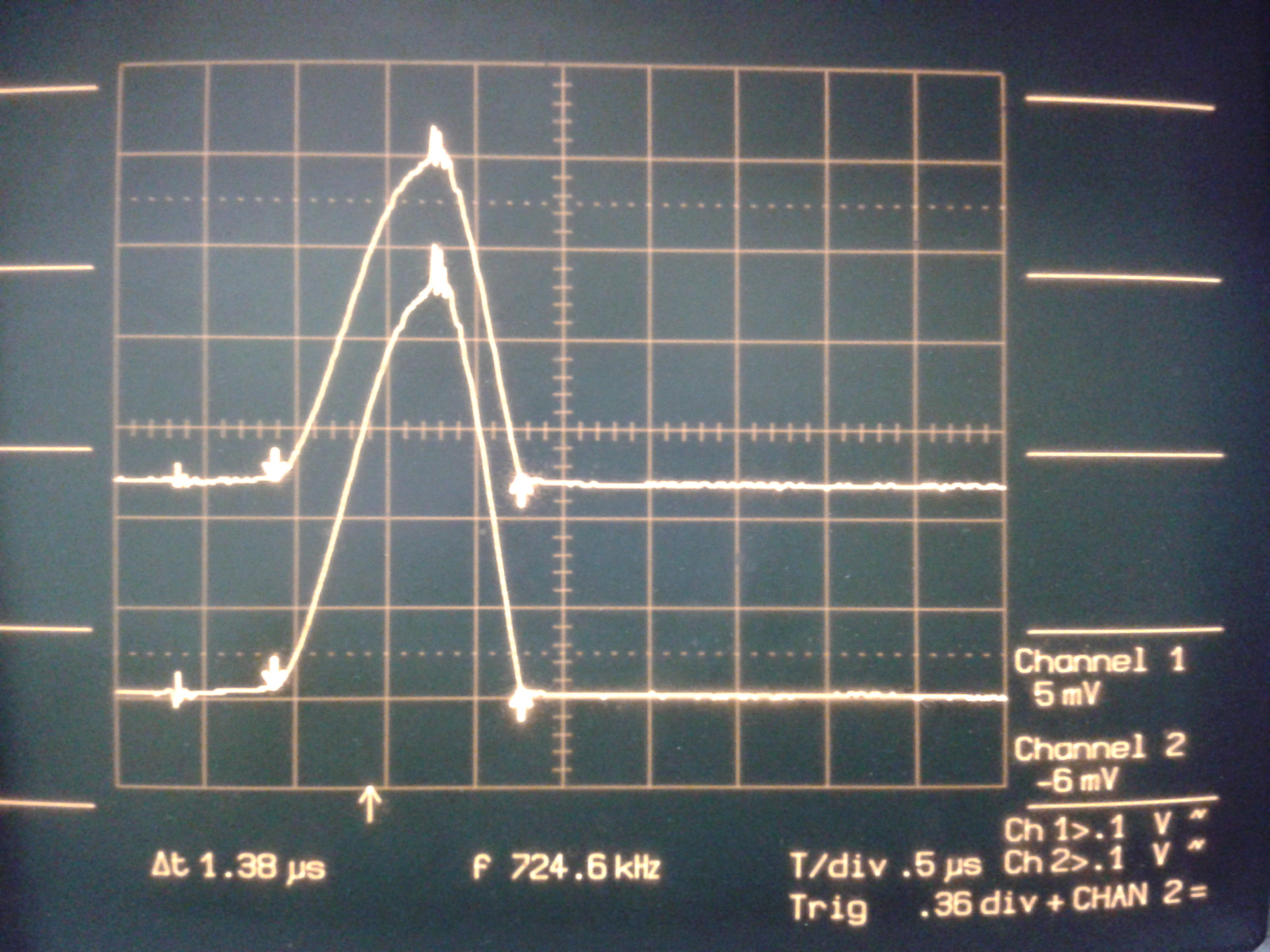

Magistr, со звоном феррита понятно, у него частота стабильна как у кварца, я про импульсы как у Туриста 1,38 uS - это время зависит от числа витков?

Похоже это теже импульсы но для его системы.pavel_asb пишет: Magistr, со звоном феррита понятно, у него частота стабильна как у кварца, я про импульсы как у Туриста 1,38 uS - это время зависит от числа витков?
