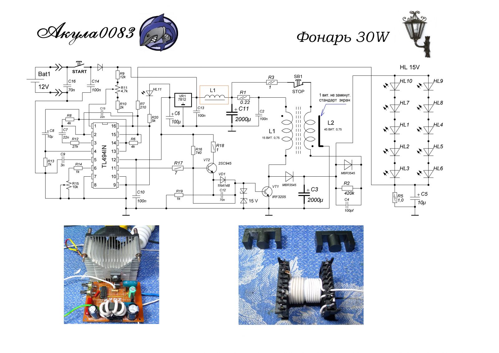

Всем привет! У меня появилась мысль, но сам проверить её не могу по разным неуважительным причинам, может кто-нибудь проверит эту версию - рассмотрим цепь (схема 30 Ваттного фонарика) R3 - L2 - диод - R2,C4 - C3 и светодиодную нагрузку. Для простоты понимания оставим R3 - L2 - C3, ни что не напоминает? Из курсов электротехники - токовый (последовательный) резонансный контур, если активное, реактивное и ёмкостное сопротивления равны при определённой частоте, то в этой цепи возникает резонанс тока. Кто-нибудь обратил на это внимание? Выброс обратной ЭДС с L1 через диод заряжает C3. Вопрос - что происходит на С3 с такой ёмкостью и не понятным ESR? У большинства он работает как сглаживающий фильтр, как на выпрямителе! При подаче на схему питания С3 заряжается до уровня напряжения питания, за тем после выброса ОЭДС он должен максимально принять её (ОЭДС), часть энергии уйдёт на светодиоды и при этом L2 не должна сожрать ОЭДС во время зарядки С3 за счёт своей инертности (индуктивности), а когда выброс ОЭДС пойдёт на спад, кондесатор С3 зарядится, L2 должна закончить насыщение и разрядить кондёр на себя, то есть должен получиться LC-колебательный контур. При этом L2 создаст электро-магнитный импульс в сердечнике, который снимет L1, часть тока уйдёт на зарядку С11. Ну и так по кругу. Думаю - резонанс L1, кто как называет ЯМР или ферорезонанс нужны в большей степени для экономии энергии, согласен, что при этом ещё что-то происходит - распад ядер с выходом энергии и т.п. Но настроить резонанс L2 и С3 надо (подобрать ёмкость и сопротивление R3) на частоту L1, возможно кратно ей. L1 должна резонить с С3. Резонанс на L1 думаю тоже должен быть токовым, из опытов понял что от резонанса по напряжению кроме высокого напряжения ни какого тока не получишь. При настройке нагрузка должа быть подключена. С3 должен быть как можно качественнее - с малым ESR, возможно неэлектролитный, рассчитан на напряжение не ниже 60 В, чтобы не был нагрузкой, ёмкость должна быть равной выбросу ОЭДС и напряжение на нём не должно просаживаться ниже напряжения питания. Надеюсь найдутся интузиасты, которые это проверят! Ну и интересно кто что об этом думает?

pavel_asb пишет: Всем привет! У меня появилась мысль, но сам проверить её не могу по разным неуважительным причинам, может кто-нибудь проверит эту версию - рассмотрим цепь (схема 30 Ваттного фонарика) R3 - L2 - диод - R2,C4 - C3 и светодиодную нагрузку. Для простоты понимания оставим R3 - L2 - C3, ни что не напоминает? Из курсов электротехники - токовый (последовательный) резонансный контур, если активное, реактивное и ёмкостное сопротивления равны при определённой частоте, то в этой цепи возникает резонанс тока. Кто-нибудь обратил на это внимание? Выброс обратной ЭДС с L1 через диод заряжает C3. Вопрос - что происходит на С3 с такой ёмкостью и не понятным ESR? У большинства он работает как сглаживающий фильтр, как на выпрямителе! При подаче на схему питания С3 заряжается до уровня напряжения питания, за тем после выброса ОЭДС он должен максимально принять её (ОЭДС), часть энергии уйдёт на светодиоды и при этом L2 не должна сожрать ОЭДС во время зарядки С3 за счёт своей инертности (индуктивности), а когда выброс ОЭДС пойдёт на спад, кондесатор С3 зарядится, L2 должна закончить насыщение и разрядить кондёр на себя, то есть должен получиться LC-колебательный контур. При этом L2 создаст электро-магнитный импульс в сердечнике, который снимет L1, часть тока уйдёт на зарядку С11. Ну и так по кругу. Думаю - резонанс L1, кто как называет ЯМР или ферорезонанс нужны в большей степени для экономии энергии, согласен, что при этом ещё что-то происходит - распад ядер с выходом энергии и т.п. Но настроить резонанс L2 и С3 надо (подобрать ёмкость и сопротивление R3) на частоту L1, возможно кратно ей. L1 должна резонить с С3. Резонанс на L1 думаю тоже должен быть токовым, из опытов понял что от резонанса по напряжению кроме высокого напряжения ни какого тока не получишь. При настройке нагрузка должа быть подключена. С3 должен быть как можно качественнее - с малым ESR, возможно неэлектролитный, рассчитан на напряжение не ниже 60 В, чтобы не был нагрузкой, ёмкость должна быть равной выбросу ОЭДС и напряжение на нём не должно просаживаться ниже напряжения питания. Надеюсь найдутся интузиасты, которые это проверят! Ну и интересно кто что об этом думает?

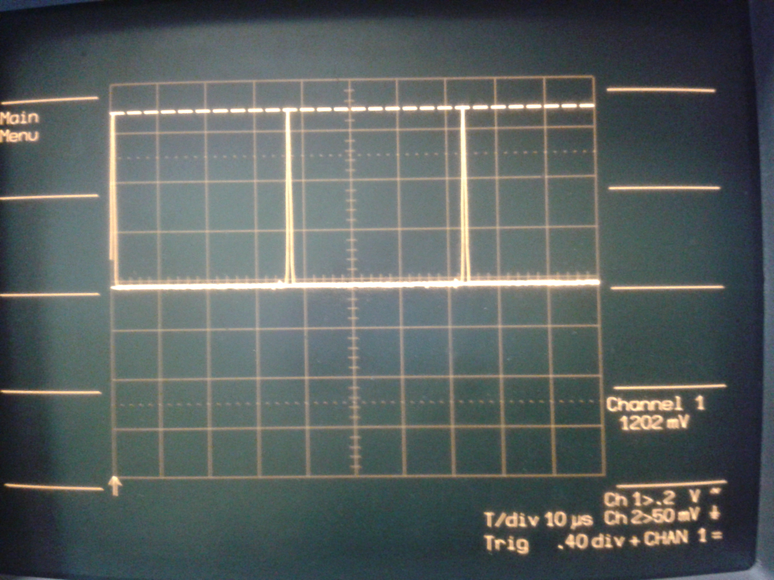

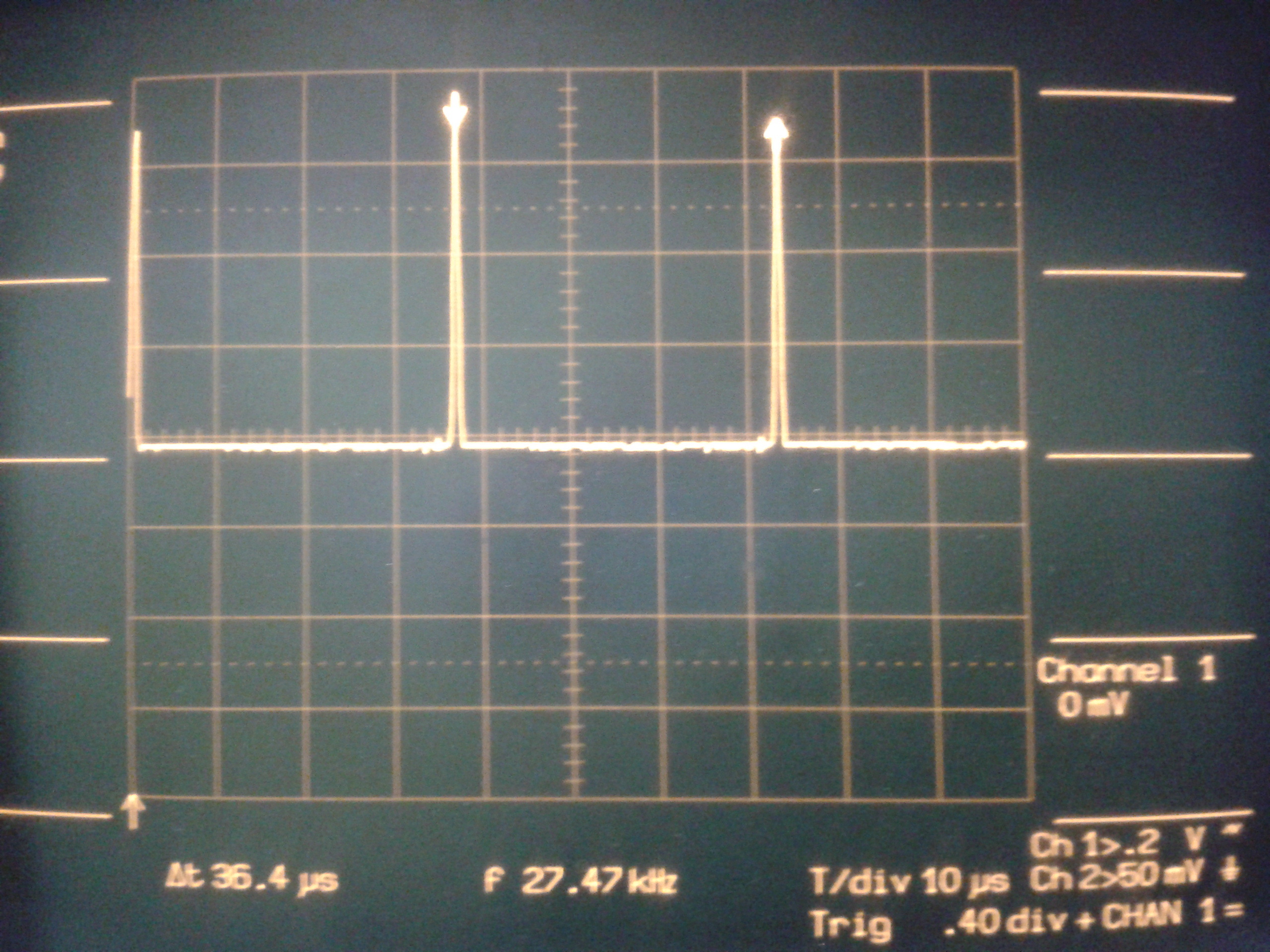

Павел , я по такому-же алгоритму действую , вроде уже говорил про такой алгоритм , что перезаряд кондёров - это одна частота , а то что в сердечнике - другая , в принципе оно так работает , вот только посмотри лучше ролик , что Магистр выкладывал на прошлой странице " про то как можно разучиться ездить на велосипеде " - разумом то понятно , а на практике - это большое искусство . И про конденсатор C3 правильно говоришь , только подбирать все эти режимы можно вечно :) Ну вот всплески на L2 у меня есть , значит C3 не всё сжирает , но это получается при очень тонкой настройке , я уже постами выше говорил и осцилки выложил .
осцилки на катушке L2 на катоде диода , щуп через делитель на 10
И схема , на которой осцилки получил
