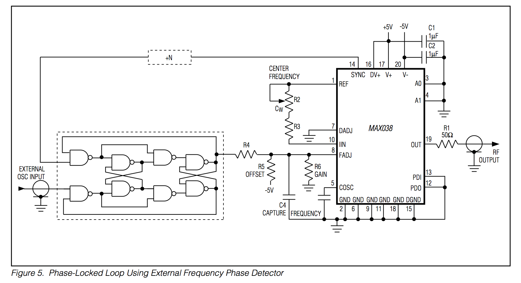

Фонарик Акулы 30 Ватт #9077
pavel_asb пишет: Народ, у кого-нибудь есть проверенная схема генератора меандра и синуса до 10 Мгц или выше, только на доступных деталях, не на MAX038?
О, Микросхема хараша и с ФАПЧ внутри - замечательно! :)
вот что нам и нужно - хорошая микросхема. Да дорогая, но если псчитать на детали, то в итоге получается то же самое что собрать сложный блок акулы.
Ну, немного передалть схему из етого datasheet и... красава. вся установка в прочем на таких двух микросхемах и с одним компоратором можно собрать. одну на Теслу (там как раз и пачки импульсов) другую на разгон системы. - это уже не фонарик. B)
* Коректировка "Не всю полностю, но укоротит всю схемотехнику в 2 раза можно" и управление на много шире.
Спасибо сказали pavel_asb
