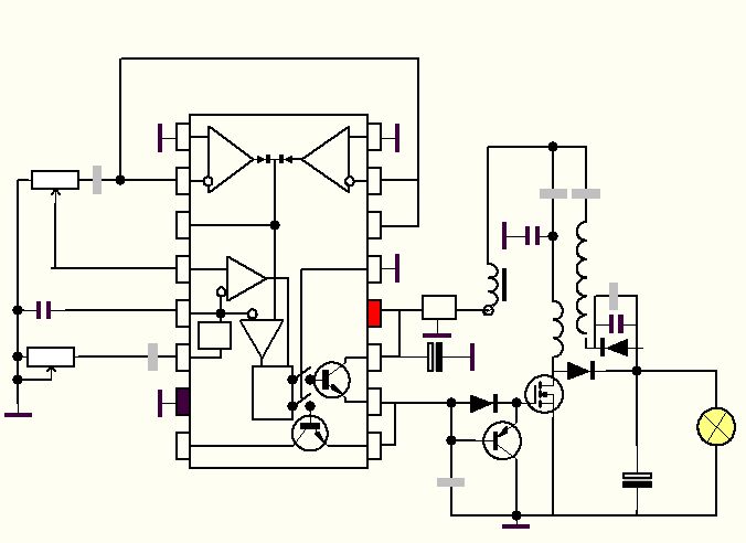

MagistrTNT ,а осцилоерамм на понолной схеме Акулы 30вт вы не выкладывали?
Собрал схему, но работает не как ожидалось - хочу сравнить.

Какой именно вариант схемы собрали?

MagistrTNT пишет: Какой именно вариант схемы собрали?
Я ТЛ494 запустил с регулировкой скважности на 4 ногу,
без обратных связей , а остальное по схеме ,той ,что у Руслана на видео мелькает(там светодиод от земли
неправомерно оторван)

ua4yhz пишет: В схеме фонарика много "косяков",пока их не устраните правильно работать не будет.
Кроме светодиода на 16 нору , явных косяков не вижу
и повторение схемы Клобуховым говорит о работоспособности

mastertaan пишет: ;) luboput!
косяки в схеме это только верхушка айсберга!
если внимательно слушать что говорит сам Акула!
то сама схема им не полностью была разрисована и в дальнейшем он её усложнил и доработал
на две частоты!есть его пояснения почему ! сейчас пороюсь в аривах! саму намотку он назвал
сэндвич ! смесь экранов и обмоток! или же надо ловить зазором гармоники как это делал Руслан
Кулабухов ! на какой то отклик чавой то не понятно чаво! :unsure:
схему порою ! вроде как тест ферритов базовая!
в нете она есть!
Схема заработала и у Акулы и у Руслана (
Нет не одного подтверждения повторения Колобуховым. Под отражатель прожектора можно много полимеров напихать. Да и ферит у него молчит. Ну и по схеме как мальчика с топ-радио, он просто не может выйти в режим.
