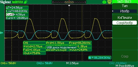

На картинке 3 и 5 появляется резонанс. Можешь его увеличить по максимуму и измерить? Похоже это опорный резонанс твоего феррита.

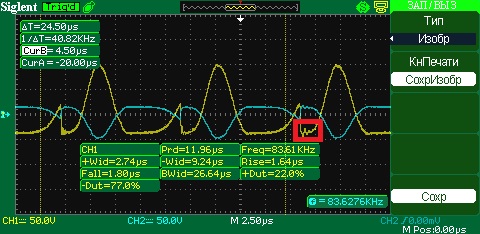

Полагаешь всё-таки, что это резонанс?
Тогда сам удар должен быть выделен красным:
И по аналогии для
Если удары по факту - это выделенные красным всплески, то вполне возможно что это резонанс. Если же удары - это большие всплески, а маленькие - отклик, то есть еще над чем поработать..
Увеличу, выложу осцилки позже.

AexProv пишет: Полагаешь всё-таки, что это резонанс?
И по аналогии для
Первый кадр, попробуй развернуть по максимуму красный прямоугольник.

Фонарик Акулы 30 Ватт #25375
вот. но это почти тоже самое, что SDS00006, только тут возбуждающий импульс больше, а на SDS00006 он мизерный.

Фонарик Акулы 30 Ватт #25376
AexProv пишет:
Увеличь ВЧ импульсы которые возникают у тебя после резкого вертикального фронта. Они как раз и нужны, остальное стандартные LC.

Фонарик Акулы 30 Ватт #25377
Обозначь пожалуйста на осцилке какие именно импульсы должны быть изменены

Фонарик Акулы 30 Ватт #25380
Эти?

Фонарик Акулы 30 Ватт #25381
AexProv пишет:
Эти?
Да, сделай по ним курсорные измерения.
