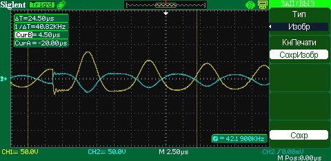

Трансформатор подключен к генератору на TL494. Трансформатор намотан так: сначала вторичка проводом 0.2 мм в 2 слоя(всего 45 витков), затем поверх неё в ту же сторону первичка (15 витков).
Схема генератора тут:
tehnoobzor.com/schemes/automatics/142-ge...pulsov-na-tl494.html
Питаю всё это дело блоком питания DC 12В 1А.
Начинаю с самой малой частоты около 40 КГц (SDS00001).

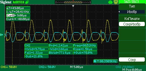

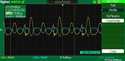

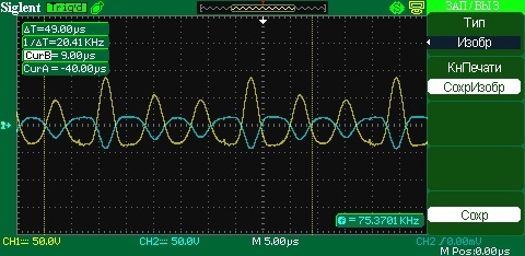

Постепенно увеличиваю частоту SDS00002 - SDS00006. На одной из осциллограмм при увеличении частоты на частотомере осциллографа частота изменилась в меньшую сторону из-за увеличения изгибов (частота потенциометром постоянно увеличивалась).
На SDS00006 - красивая картинка гармоничных колебаний.

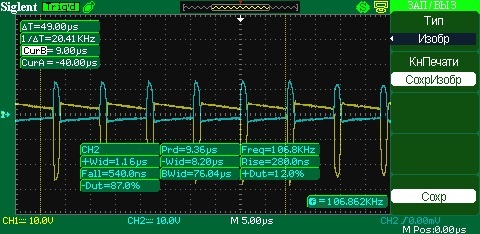

Вторичка до сего момента не замкнута. Замыкаю ее на резистор 360 Ом, 1/4 Вт.
SDS00007 отражает процессы при подключенном резисторе. На этой осциллограмме резистор холодный.
Чуть меняю частоту - SDS00008. Форма сигналов почти не меняется, а резистор очень сильно греется.
Потребление согласно номерам осциллограмм:
1 - 0.02 А
2 - 0.02 А
3 - 0.03 А
4 - 0.03 А
5 - 0.03 А
6 - 0.01 А
7 - 0.03 А
8 - 0.04 А (тут очень сильно греется резистор)
Ток на вторичке по 8 осциллограмме поймать не удалось - по нулям всё. В первичке измерено 0.04 А.
