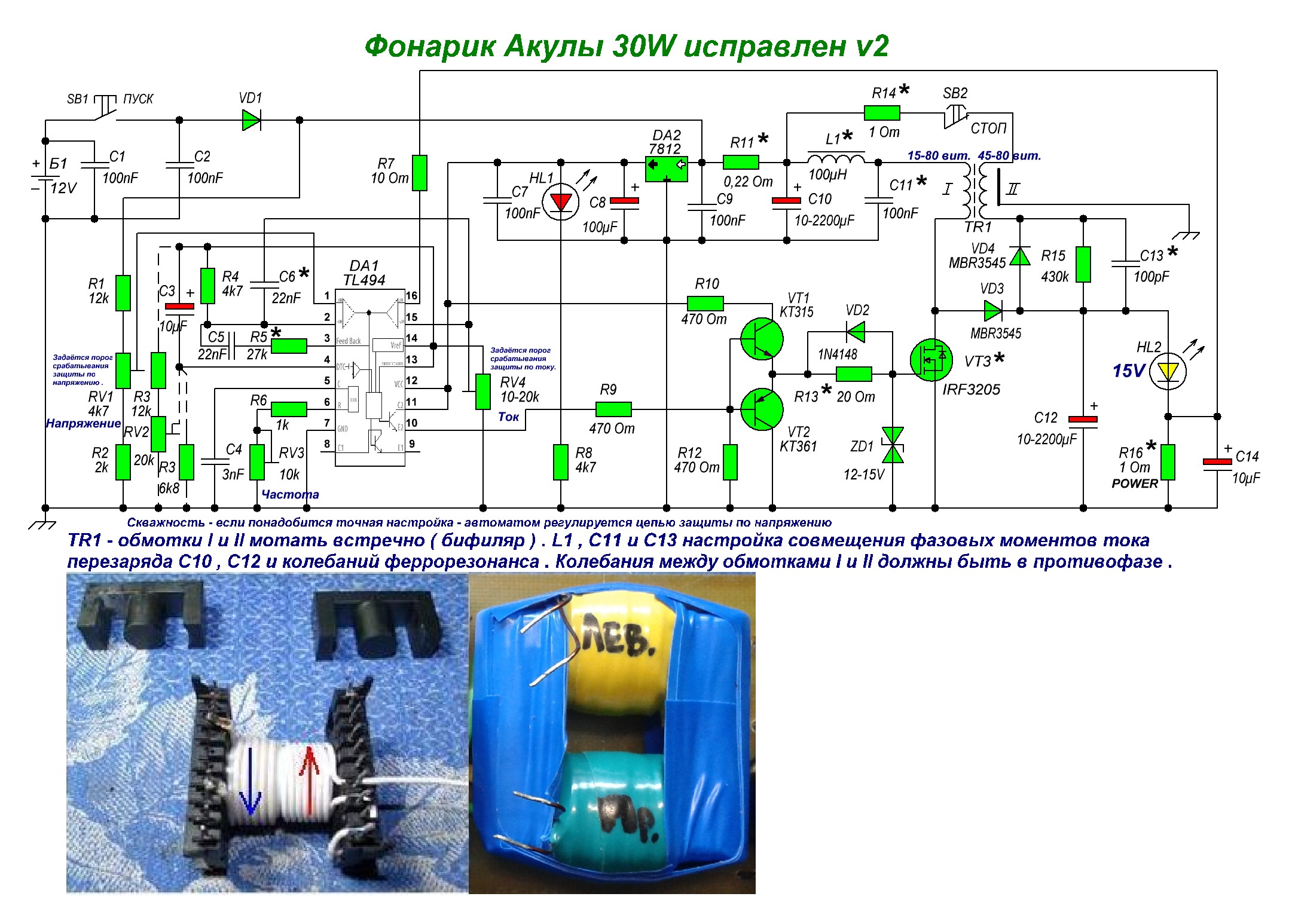

mastertaan пишет: ... в ломы было рисовать схему тестов с нуля поэтому взял за основу готовую!
только изменил свои параметры! и по поводу синей шняги (варистор)! ...
Mastertaan, а чего две одинаковые схемы выложили?
И где на схеме Ваша «синяя шняга» ( варистор )?
по TL494 если 13 ножку на нижней схеме зацепить на корпус и транзисторные ножки вместе!
то диапазон при тех же номиналах сместится в двое (частотка удвоится)
Перевод ТЛ в однофазный режим не только удваивает частоту, но и переводит к изменению скважности до максимально (примерно 98%) против 48% в дуплексном режиме. В этом случаи надо вставлять цепь регулировки скважности на ногу 3. Зацеплять ноги транзисторов в месте не имеет смысла, они и так работают в симплексном режиме синхронно. Это просто увеличивает максимально допустимый ток через них.

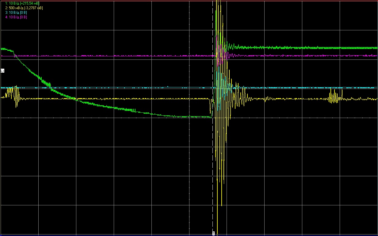

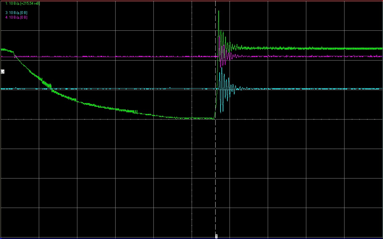

Наблюдения по так называемому феррорезонану.
У меня этот резонанс на 16MHz. Когда я устанавливаю частоту "высекания" этих колебаний фронтом закрытия на периодичность 80KHz, общие потребление на этой частоте резко падает на 20 миллиАмпер. Незначительное изменение частоты в большую или меньшую сторону сразу увеличивает потребление.
Спасибо сказали turisto74
11 года 1 мес. назад 11 года 1 мес. назад от MagistrTNT.
MagistrTNT
Сообщений: 461
Фонарик Акулы 30 Ватт #24989
ded003 пишет:
MagistrTNT пишет: Наблюдения по так называемому феррорезонану.
У меня этот резонанс на 16MHz. Когда я устанавливаю частоту "высекания" этих колебаний фронтом закрытия на периодичность 80KHz, общие потребление на этой частоте резко падает на 20 миллиАмпер. Незначительное изменение частоты в большую или меньшую сторону сразу увеличивает потребление. ...
MagistrTNT, что это у Вас за частоты (16MHz; 80KHz), частота следования «прямоугольных» импульсов что ли?
Применяете сленг, - частота «высекания» какая-то …
У Вас возможно часть периода начала колебаний лежит в резонансной частоте (скорость нарастания импульса), далее, при насыщении магнитопровода, магнитная проницаемость сердечника падает, что приводит к резкому уменьшению индуктивности катушки и соответственно уменьшению амплитуды колебаний (так как с уменьшением индуктивности резонансная частота контура увеличилась).
Смотрите увеличенный фрагмент Вашей осциллограммы:
Пожалуйста поясните, - о каких частотах Вы тут пишите. И не ссылайтесь на ранее выложенные вами ролики, - там одна муть голубая …
Если бы вы внимательней смотрели "муть голубую", то заметили бы что частота в 16MHz не зависит от степени насыщения сердечника. Да и на форуме я не однократно упоминал об этом.
И какой смысл увеличивать фото осциллограммы сделанной при малой развертке?
Привожу осциллограммы на развертке 100MHz 1мкс клетка.

Привет всем ! На катушке ОС должны быть удары ( на катоде VD4 пачка импульсов , может даже и одного будет достаточно , всё как на воздушной установке Акулы , что Руслан показывал ) . Удары полностью зависят ( у меня так ) от нагрузки ( лампочка пока не прокатывает , нужен светодиод с порогом срабатывания или через импульсный съём на лампочку ) и напряжения питания , то есть на первом электролите C10 может быть вольт 11-12 - у меня пока так . Добавил в схему регулировку скважности , убрал транзистор из схемы , который добавлял вместо диода и вернул на место диод VD4 ( поставил низкочастотный 1N4002 ) , вообще тут надо прерыватель какой-нибудь ставить , варистор или динистор , что-бы ПОС как в сверхрегенераторе удачно настроить . Я так понял , частота в пачке должна быть такой-же как частота феррорезонанса , таким макаром этот чудо приёмник-насос можно настроить на режим работы сверхрегенератора , ну и частота гашения тоже должна подбираться , она будет задаваться защитами и по ходу дела не будет линейной ( детерменированный хаос Бронепоезда ) . Ещё на верхнем по схеме конце первички чистый и породистый синус , частоту подбирать надо кондёром , который в моей схеме 0,1 мкФ между дросселем и первичкой транса . При удачном совмещении фаз пачки импульсов , частоты феррорезонанса и частоты гашения всё должно заработать , во всяком случае очень хороший подскок амплитуды импульсов на короткое время наблюдается . Тут сложность настройки такая-же как в радиоприёмнике-сверхрегенераторе - всё должно быть точно . Пока что такие наблюдения .

На всякий пожарный прилагаю схему в spl7 и плату в lay6
