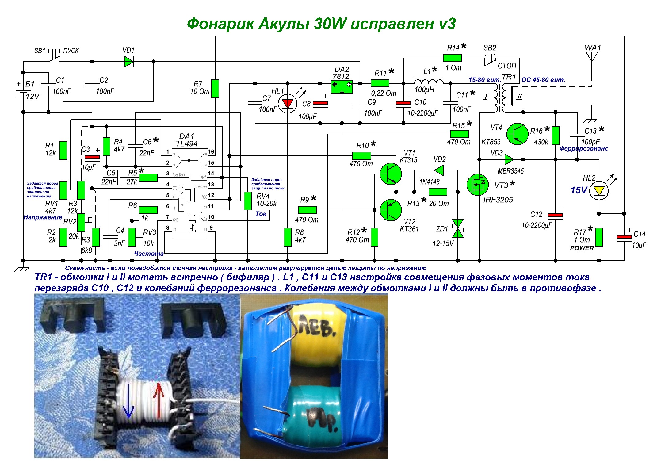

А я вот пришёл к вот такой схемке :
Вместо диода решил поставить транзистор ( VT4 ) , регулировку скважности пока не лепил и нагрузку решил пока не подключать. При отключении питания колебания стали резко затухать , и через некоторое время резко выросли в виде гармонических колебаний и даже проскочила пачка импульсов и светодиод в цепи питания стабилизатора снова довольно ярко вспыхнул , но не надолго . В итоге пришел к выводу , что надо управлять положительной обратной связью . Осталось припаять на плату регулировку скважности . Может в конце концов удастся привести схему фонарика 30W в пригодную для повторения всеми желающими форму . И ещё пришёл к выводу , что тут уместен принцип действия приёмника сверхрегенератора или регенератора , или лучше насоса с настройкой и схемой приёмника , думаю что к воздушным системам тоже такой принцип лучше всего подойдёт :)
И ещё пробовал 13 лапку садить на минус питания , в однотактном режиме без регулировки скважности что зря получилось .

turisto74 пишет: А я вот пришёл к вот такой схемке :
Круто. Тоже думал о добавлении второго транзистора. Закончу с ферорезонансом и катушкой перейду к экспериментам со вторым транзистором. Что касается обратной связи, на мой взгляд она должна быть по току и не привязана к напряжению. Поддержание напряжения на определенном уровне делает светодиодная нагрузка.
Еще вопрос с диодом mbr3545. Судя по его описанию скорость срабатывания у него веголиш 120Hz. Получается он толком не будет в этой схеме работать

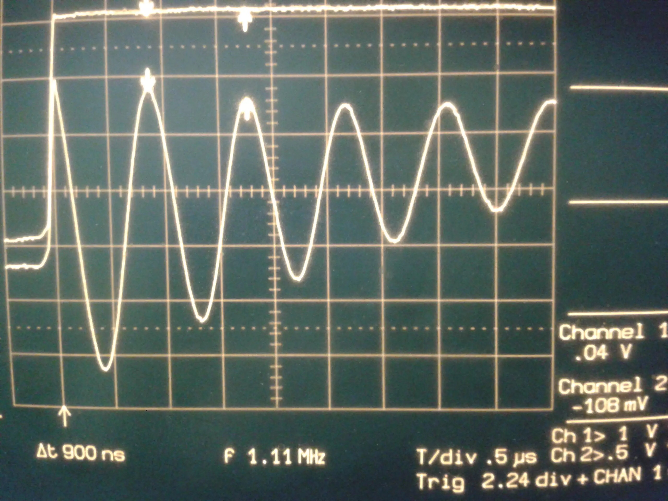

Первый сразу, можеш развернуть ВЧ импульсы на катушке ОС? Очень интересны параметры этих колебаний и насколько я понимаю они возникают в момент открытия полевика?
Вот , только что нафоткал :) :
Ты не пробовал найти феррорезонанс для своего ферита? Интерестно что является причиной звона в 1.11MHz.

Уважаемый Магистр а не могут ли эти колебания, быть резонансами обмоток на феррите, нужно измерять индуктивность всех обмоток и примерно смотреть их резонансные частоты, учитывая емкости щупов генератора и осцилографа, т.е. тех которые подключены к соответствующей индуктивности.
11 года 1 мес. назад
AlexeySh
Сообщений: 346
Фонарик Акулы 30 Ватт #24880
user_bad пишет: Уважаемый Магистр а не могут ли эти колебания, быть резонансами обмоток на феррите, нужно измерять индуктивность всех обмоток и примерно смотреть их резонансные частоты, учитывая емкости щупов генератора и осцилографа, т.е. тех которые подключены к соответствующей индуктивности.
Я ранее также проверял, хотя и не так досконально как MagistrTNT. Могу подтвердить что от индуктивности обмоток резонанс на 16 МГц не зависит.
Спасибо сказали MagistrTNT
MagistrTNT
Сообщений: 461
Фонарик Акулы 30 Ватт #24881
На эти колебания не влияло добавление емкостей, а также изменение количества витков. На данный момент не могу понять, что именно в феррите вызывает эти колебания. Как можно заметить на видео, включение в работу доменов также не повлияло на эти колебания. Магнитострикцией это тоже не может быть.
