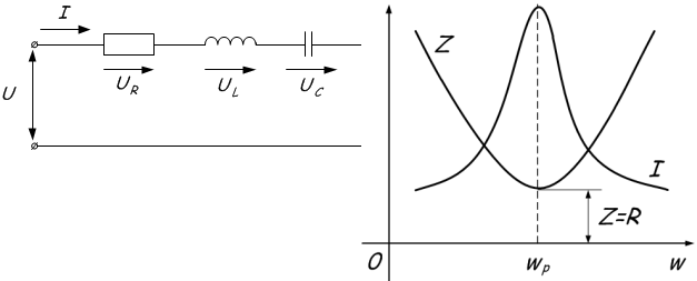

Резонанс напряжений возникает в последовательной RLC-цепи.

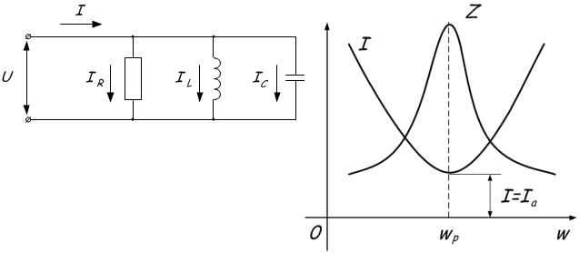

Резонанс токов возникает в цепи с параллельно соединёнными катушкой резистором и конденсатором.

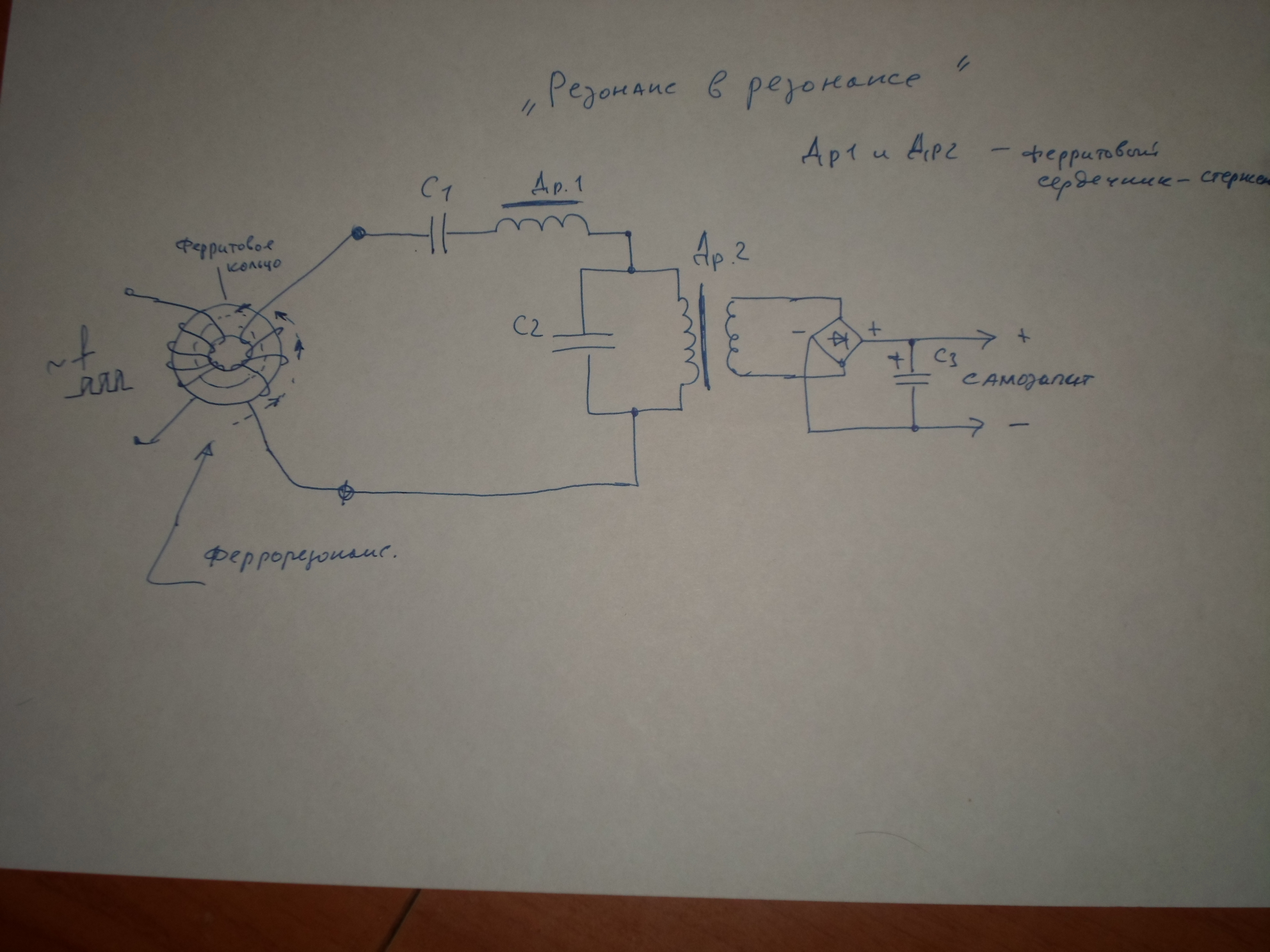

driver29
Вот для Вас лично нарисовал (резонанс в резонансе)напряжения + тока. Схема для съёма с феррорезонанса
