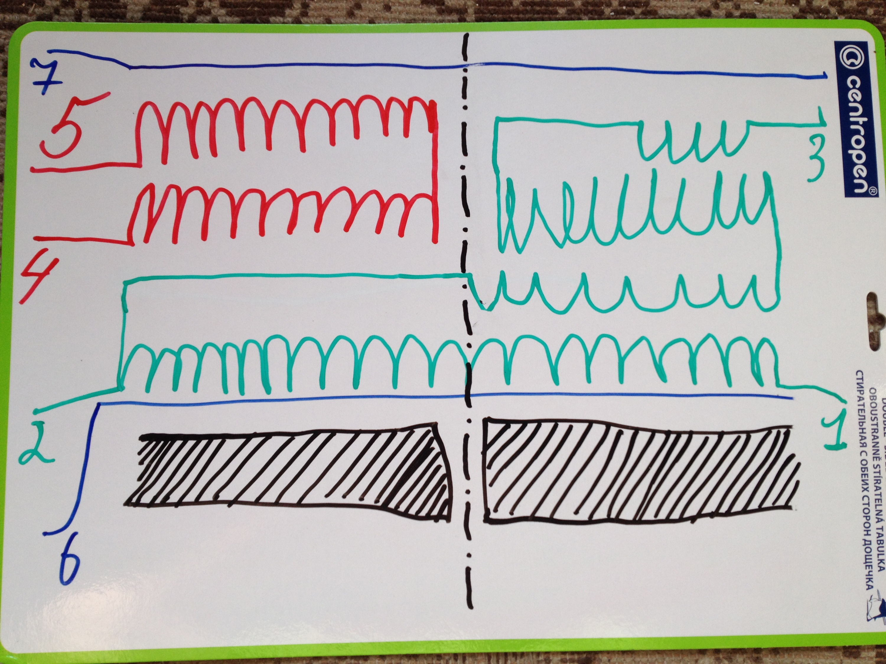

У каго какие идеи есть по конструкции трансформатора?
Привожу свое виденье

6 и 7 с зазором?
11 года 2 мес. назад
MagistrTNT
Сообщений: 461
Фонарик Акулы 30 Ватт #24193
vladislav пишет: 6 и 7 с зазором?
6 не замкнутый из толстой алюминиевой фольги виток на основании шпульки. Все обмотки на нем.
7 аналогично сверху всех обмоток.

Тут со мной поделились ссылкой на вариант намотки трансформатора. overunity.com/14378/akula0083-30-watt-se...msg391561/#msg391561

MagistrTNT пишет: Тут со мной поделились ссылкой на вариант намотки трансформатора. overunity.com/14378/akula0083-30-watt-se...msg391561/#msg391561
Вариант по этой ссылке я наматывал. Только ещё экран под обмотками из медной фольги ставил. Все последние осциллограммы сняты при таком варианте намотки.
