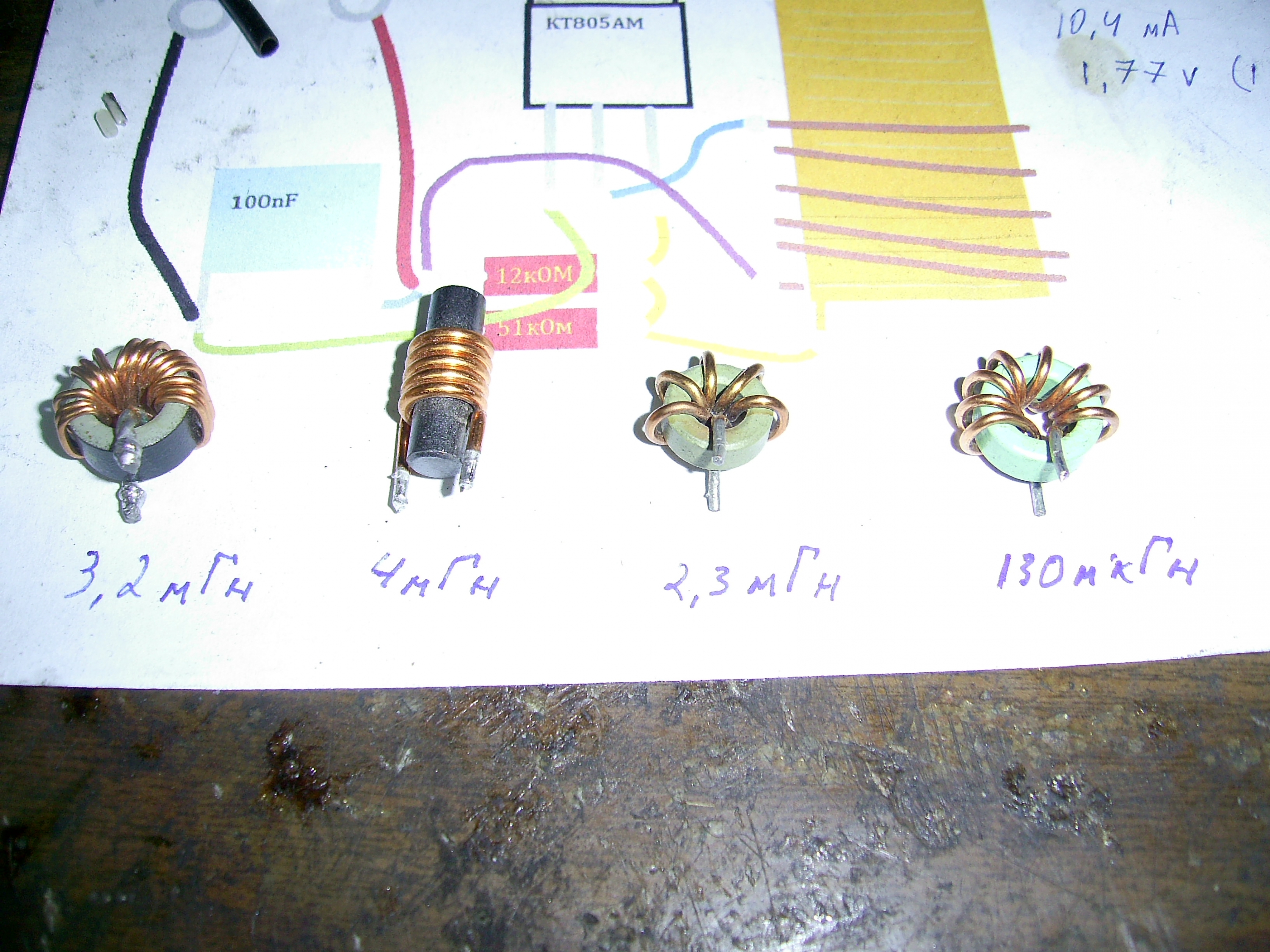

Надыбал для примера парочку дросселей с комп. БП
Померял:

phoenyx пишет:
Первые три милигери, а последний микрогенрей?

Сам в шоке! Но перемерял по несколько раз. Последний микрогенри.

phoenyx пишет: Сам в шоке! Но перемерял по несколько раз. Последний микрогенри.
Было бы здорово, если рядом с линейкой били или спичочным коробком, а так не совсем понятно, каких они размеров.

Последняя индуктивность - не на феррите. Там спец материал для сильнотоковых и ВЧ цепей, чтоб в насыщение не входили.

У правого наружный диаметр кольца 13 мм

Пере промерял 13 мм ровно. А 3803 он 30v, по сопротивлению и току рядом с 3808 я думаю пойдёт.
