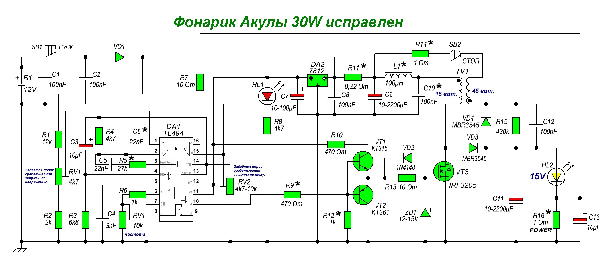

prishelec пишет: Спины и электроны это конечно хорошо, но об этом позже.... С входами ТЛ защиты по напряжению разобрались вроде( ну кто хотел ). А кто что скажет о включении узла ТЛ на котором обычно выполняют защиту по току. Т.е.15 ,16 ноги . Тут точно "закралась" ошибка. В этом варианте этот узел не работоспособен. Кто что об этом думает. Прошу делится мыслями...
В той точке с каторгой берется сигнал, хорошо видно кривую роста тока в моменты подмагничивания феррита. В данной схеме можно настроить второй УО(усилитель ошибки) так чтобы он контролировал, что ток подмагничивания будет не меньше определенного уровня. Первый УО больше контролирует ток рассыщения чем ток насыщения.
Так а что там думать то ? Ну есть у меня вот такой вариантик ( плата в архиве в lay6 ) :
L1 регулируется " подмагничивание " сердечника TV1 и передний фронт импульса . Типа так . Но всё равно от этого не легче :) , хотя феррорезонанс получается . Я именно эту переделку ещё не гонял на сердечнике от транса 50Гц - вот на таком ещё можно нужный эффект выцепить ( на базовой схемке получалось , но режим работы защит подобрать не удалось ) . И ещё , схемка то ведь под одну нагрузку , поменяешь нагрузку и всё , приплыли :)

turisto74 пишет:
К сожелению эта схема не будет работать. Это был первый вариант камутации на котором я экспериментировал. С помощью нее можно понять принцип получения "пачек", но с точки зрения на необходимый процес она вывернула на изнанку. Также образование пачек здесь зависит от напряжения питания. Напряжение всхеме должно быть где-то между 14 и 16 вольтов и зависит от подсистемы регулировки предельного напряжения, побочным эффектом этой системы и является свечение светодиодов.
Посмотрите еще раз мои видео, я там показывал экспы и с этой коммутацией. www.youtube.com/playlist?list=PLqnjnUWPj...uz27rz5547HzMz3URTzJ

Фонарик Акулы 30 Ватт #23146
Вот на колечках типа скалярного транса я ещё не пробовал эту схемку гонять . Я дроссель переставил специально , что-бы трансформатор не перематывать каждый раз :) , если его оставить как в базовой схеме - то вообще что зря получается . А так , благодаря перестановке дросселя появилась возможность для регулировки режима работы транса :)

Фонарик Акулы 30 Ватт #23147
turisto74 пишет: Вот на колечках типа скалярного транса я ещё не пробовал эту схемку гонять . Я дроссель переставил специально , что-бы трансформатор не перематывать каждый раз :) , если его оставить как в базовой схеме - то вообще что зря получается . А так , благодаря перестановке дросселя появилась возможность для регулировки режима работы транса :)
Дроссель в схему был добавлен в более поздних редакциях. Эго основная задача защищать кренку от мощных всплесков. Катушка здесь не должна работать как трансформатор. Посмотрите мое последнее видео о трансформаторе.

turisto74 пишет:
Со всей схемой не согласен. А что касаемо 15,16 ног согласен полностью. Там получается что диоды нагрузки работают как стабилитрон и получается сами себе ток регулируют а следовательно и напряжение питания(ширину импульса). А с этим драйвером полевика подмагничивание не получится. В транформаторе должна быть пила по току. Акулын драйвер и Ваш дросель как раз и делают плавный передний фронт и очень крутой задний..... Все по технике. Акула мудрый тип. Неможет без сюрпризов. Теперь бы с намоткой трансформатора определится.....
