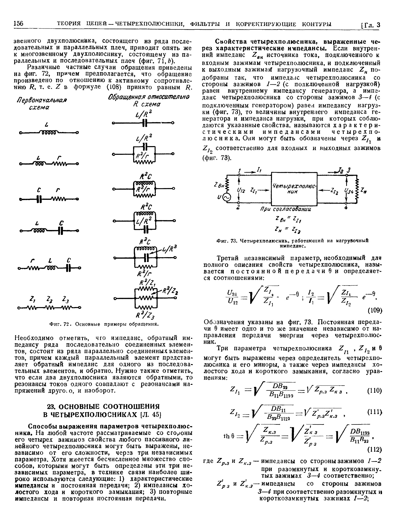

Фонарик Акулы 30 Ватт #20722
Святолуг пишет:
pavel_asb пишет: Кто-нибудь может объяснить назначение и работу C4, R2 ???
По моему соображению, это защита от высоковольтных выбросов, чтоб диод защитить.
Потому что ёмкость С4 очень маленькая, чтоб при малом напряжении пропускать значительный ток. И Р2 сопротивление 420 килоом, слишком большое, чтоб тоже при малом напряжении что-то пропускать, а при высоком напряжении и С4 и Р2, будут гасить какой нибудь импульс и не дадут диоду сгореть какбы.
Очень эта цепочка напоминает обращенный двухполюсник.
Остаются вопрос для чего она здесь нужна и как двухполюсник вообще работает?
И зачем нам здесь изменять импеданс?
Возможно это цепочка нужна для отражения сигнала на определенной частоте и как следствие способствовать созданию стоячей волны.
11 года 4 мес. назад 11 года 4 мес. назад от pavel_asb.

Цепочка R2, C4 - выполняет роль импеданса. Импеданс - это сопротивление переменному току, либо импульсу. Отличается от обычного сопротивления тем, что сопротивление этой цепочки зависит от частоты тока или от времени импульса, постоянный ток не пропускает. Такие цепочки применяют для фильтрации синусоидального тока, например - если, транзистор, работает в антенном усилителе, входной сигнал имеет широкий диапазон частот, то коэффициент усилителя будет относительно низким, а режим работы транзистора тяжёлым (большой ток потребления). Чтобы повысить коэффициент усиления и снизить потребляемый ток следует сузить диапазон частот, для этого применяют эти цепочки, обычно ставят в цепь эмиттера транзистора.
В нашем случае цепочка R2, C4, при переменном (синусоидальном) токе на частоте 1,7 МГц или импульсе с длиной 14 микросекунд, сопротивление состовляет 0,9 Ома, то есть при напряжении 12 Вольт с частотой 1,7 МГц сила тока будет 13 Ампер. С уходом от этой частоты в большую или меньшую сторону сопротивление начинает увеличиваться, так при токе с частотой 100 кГц ток будет составлять 28 микроампер. То есть эта цепочка имеет резонансную частоту.
Спасибо сказали MagistrTNT, AlexeySh
AlexeySh
Сообщений: 346
Фонарик Акулы 30 Ватт #20780
pavel_asb пишет: Цепочка R2, C4 - выполняет роль импеданса. Импеданс - это сопротивление переменному току, либо импульсу. Отличается от обычного сопротивления тем, что сопротивление этой цепочки зависит от частоты тока или от времени импульса, постоянный ток не пропускает. Такие цепочки применяют для фильтрации синусоидального тока, например - если, транзистор, работает в антенном усилителе, входной сигнал имеет широкий диапазон частот, то коэффициент усилителя будет относительно низким, а режим работы транзистора тяжёлым (большой ток потребления). Чтобы повысить коэффициент усиления и снизить потребляемый ток следует сузить диапазон частот, для этого применяют эти цепочки, обычно ставят в цепь эмиттера транзистора.
pavel_asb, Вы эту частоту 1,7 МГц измерили практически или это расчетное значение? И если измеряли, то вместе с диодом в параллель или без него?
pavel_asb
Сообщений: 95
Фонарик Акулы 30 Ватт #20781
Нашёл экспериментально при помощи генератора и осциллографа, нагрузка лампа накаливания, диод не подключал. Получается с диодом, что в одну сторону проводит постоянку, а в другую переменку
