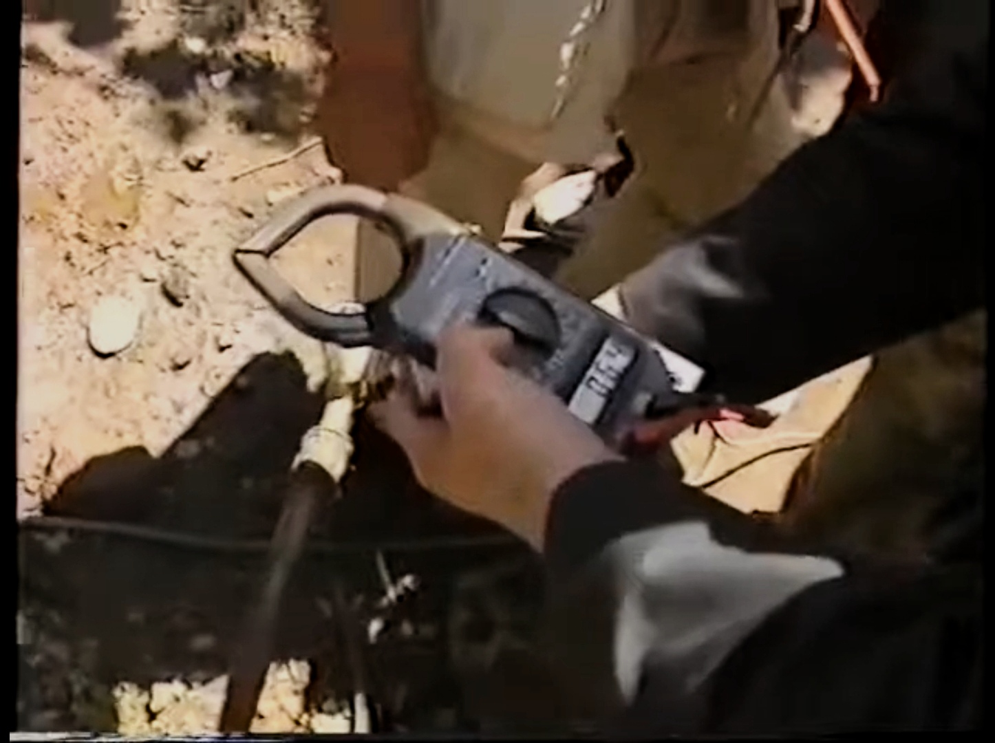

"Лично приватное" сообщение для американской чебурашки:woohoo:
взято из стенограммы видео "Аквариум"
"Теперь давайте проверим, что там ничего нет...
0:36
Там меньше 4 Ом, очень хорошее заземление
0:38
Это хорошее заземление, потому что металлическая труба тянется на много километров, там есть вода.
0:45
Это большая масса для заземления, а здесь больше нет заземления.
0:47
В противном случае нам нужно заземлить на нейтраль."
Мы видим ,что на кране 6,4в!!! 25а/4Ом=6,25в:whistle: :whistle: :whistle:

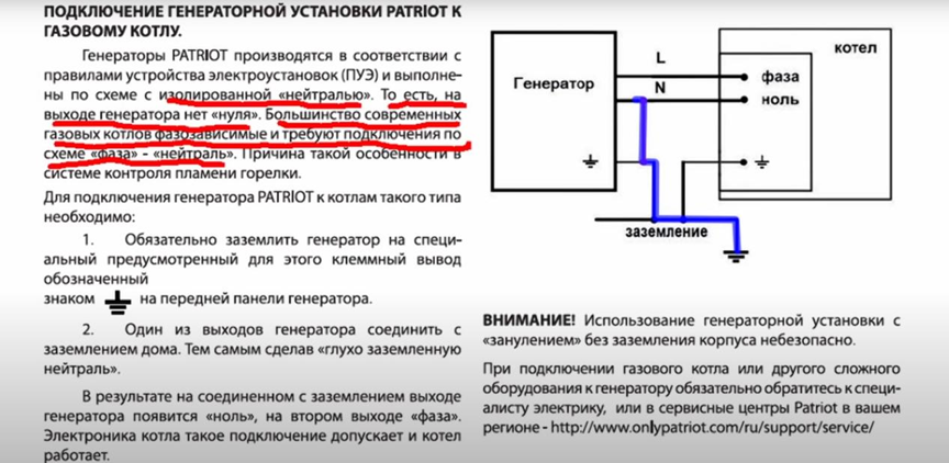

теперь про зануление ,и откуда Фаза

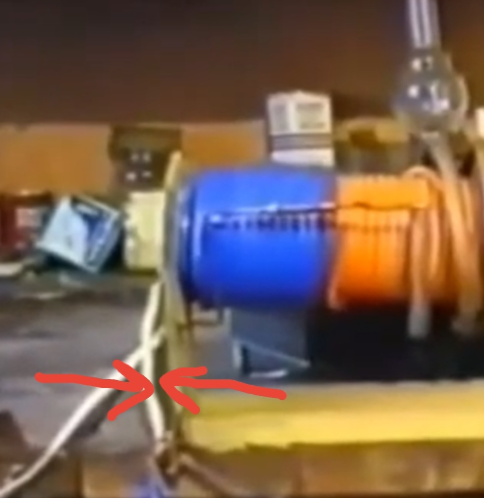

Почему это видео обходят исследователи Капанадзе ??? Все просто,тут нет кефиров,магнитных полей земли,Тесла,энергии окружающего пространства и тд
