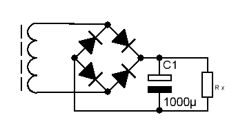

надо мерить выходную мощность а не ток и сравнивать с потребляемой. к примеру потребляем 100 ватт получаем 0.01 ватт и выкидываем всё это

так сначала надо замерить мощность одного а потом уже считать сколько надо штук. я уже выкидывал. сначала врубаем без сопротивления R x. меряем напругу на кандёре потом цепляем сопротивление чтоб напруга упала в 2-3 раза и по калькулятору ома считаем выходную мощность

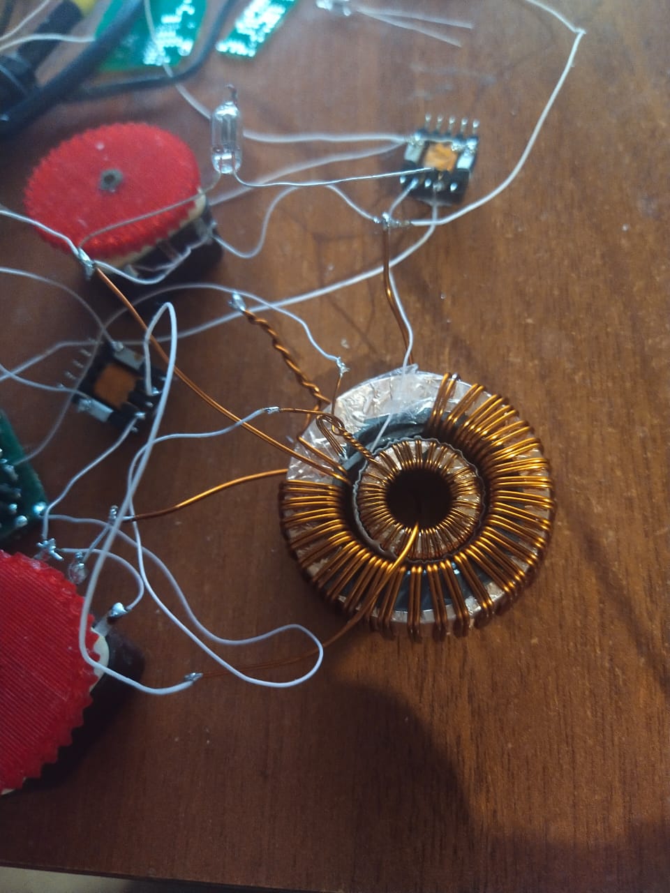

Снял с внешнего тороида 92 вольта но ток маленький
так и думал что много не снять
Уважаемый коллега! В таком варианте исполнения у Вас врядли что то получится. Почитайте вот эту ссылку:
energy4all.ru/books/pcoil.pdf?ysclid=lromnvl9sg217156676
Почему не получится ? я снял с тороида внешнего 90 вольт , но признаюсь ток небольшой
но он почему-то греется , внутренний тороид греется сильнее
если греется значит энергия есть , может она как то по другому направлена ,я пока не знаю , на выходных продолжу опыты

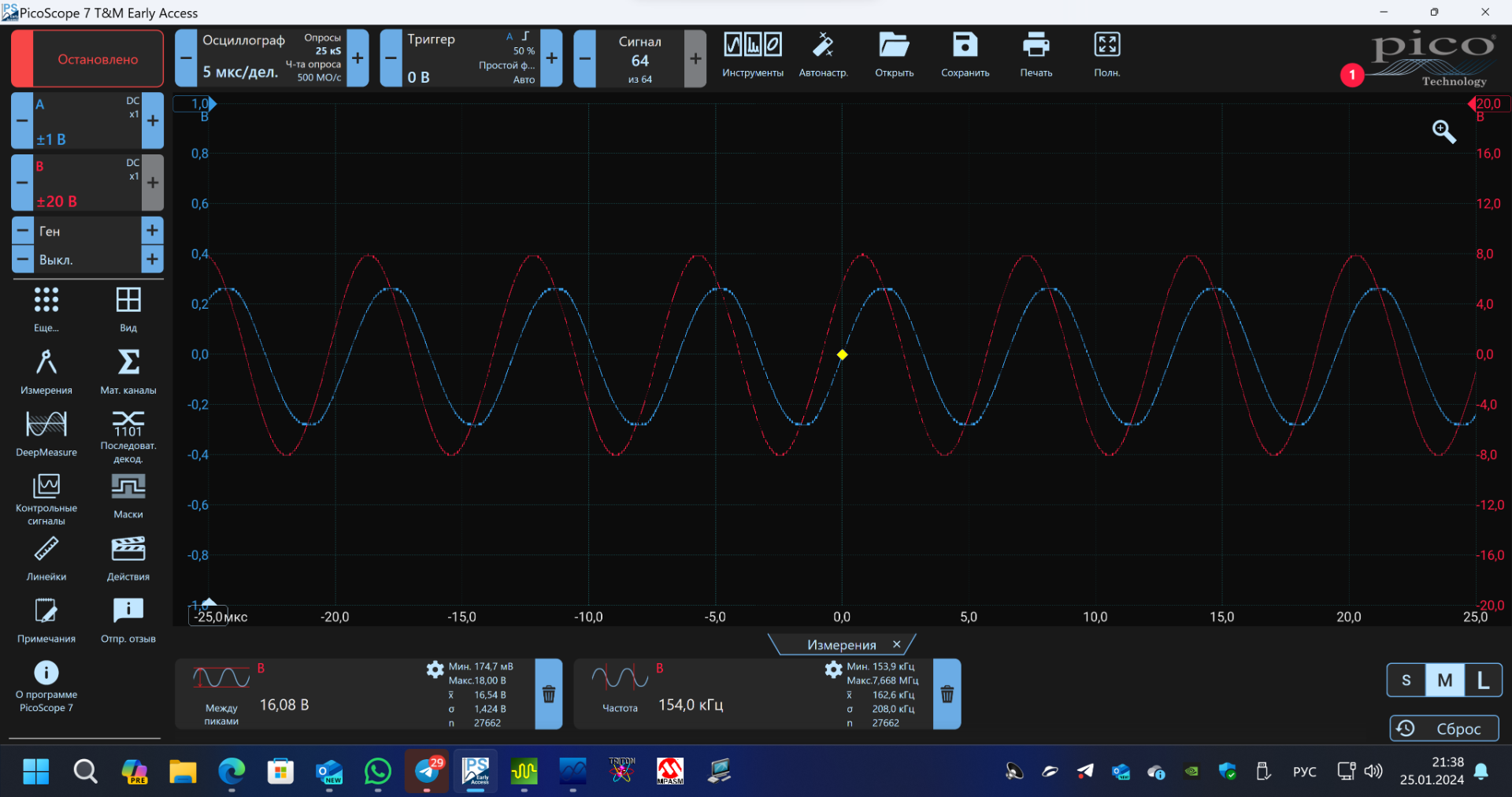

фото транс в трансе , снял с внешнего транса 160 вольт , на втором скриншоте 16 вольт синус , на осциллографе делитель 1к10

хром а толку. какую мощность в ватах снял с транса???
