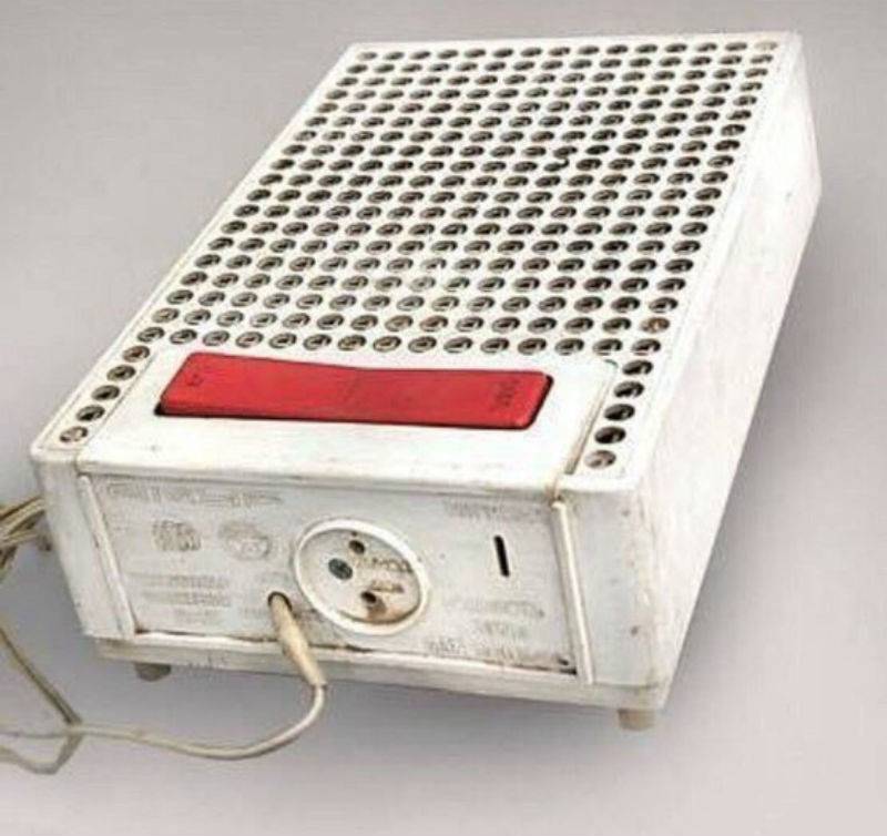

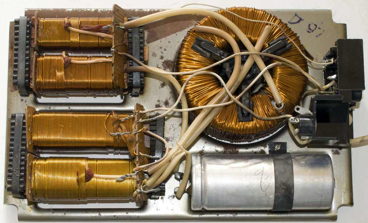

Xrom. берёшь такой стабилизатор
знаешь он как срёт. раньше в конце 70х вызов телек плохо показывает. цвета. приезжаю а стабилизатор рядом на тумбочке стоит. на пол убрал и всё в норме. кстати раньше знакомый обматывал такой стабилизатор обмоточным проводом. незнаю скок витков но сотка горела

вы че диванные троли ? или паяльник не держали никогда ?
ЧИСТЫЙ СИНУС ПОМЕХ НЕ ДАЕТ !!!!!!!!!!!!

где ты увидел в клипе чип дипа слова что они дают помехи ????
я их не застал ибо моложе , но в деревне у бабушки видел и никаких помех на телек не обнаружил !!

Хром, ты Юру не понял, там при насыщении сердечника, поле наружу лезет, и если стоит рядом с кинескопом, то цвета размазывает, таки как от переменки, сетка дёргается, а синус там не причём.

совершенно верно. несколько десятков раз приезжал и ставил стабилизатор на пол

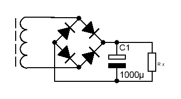

Xrom. в одном стакане нихрена неполучится. ну и синусоидами никто несравнивает. сделай так. зная напряжение и сопротивление R x сможешь посчитать выходную мощность по калькулятору ома ну и посчитать скок таких сердечников надо чтоб превысить потребляемую мощность ну и потом выкинешь
automotogarage.ru/equipment/electrical/ohms_law/
