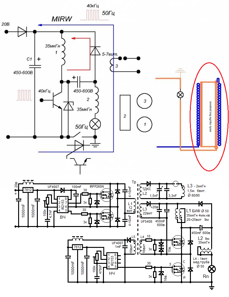

MIRW в своей схеме использовал элемент, как для захвата из вне так и ускорения имхо.

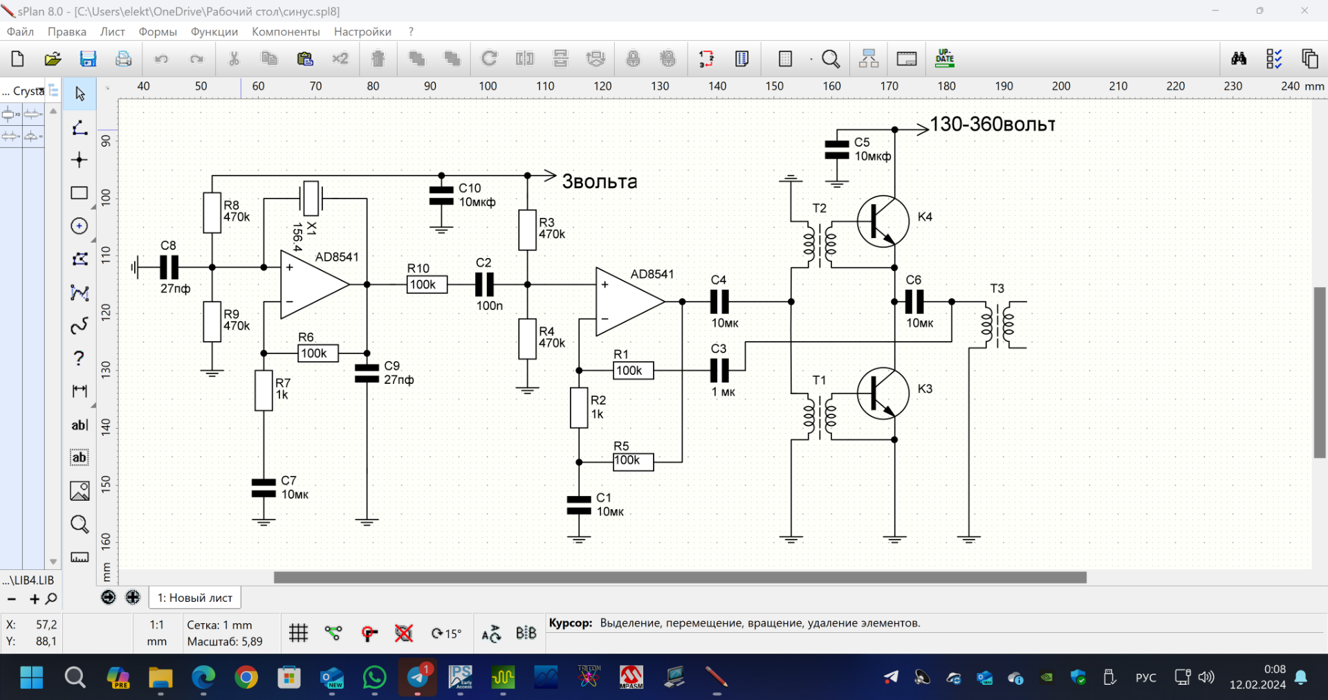

Вот на ночь нарисовал схемку , прямоугольники не совсем хороши транзисторы от фронтов потребляют от источника 2ма при 137 вольтах .
пока смотрите на схему , может что подскажете - а я спать ! операционники AD8541 потребляют мА 0.045 лучше не найти
цель этой схемы без затратно создать синус 130-360 вольт .

Не понял, для каких конкретных исследований эта схема, но ...
Самый экономичный выходной каскад это ключевой (не синус), а для устранения помех на выходе ставятся резонансные фильтры, которые дают в итоге синус и устраняют помехи. Алексей, Вы же должны это знать.
Да я это знаю , но из импульса сделать синус это потери ! вы до конца смотрели ролик ? я показываю текстовый документ с замерами - попробуйте создать синус на 3 мгц с потреблением 0.34 ма на 137 вольт .
Поверте эта схема выстрадана годами опытов
