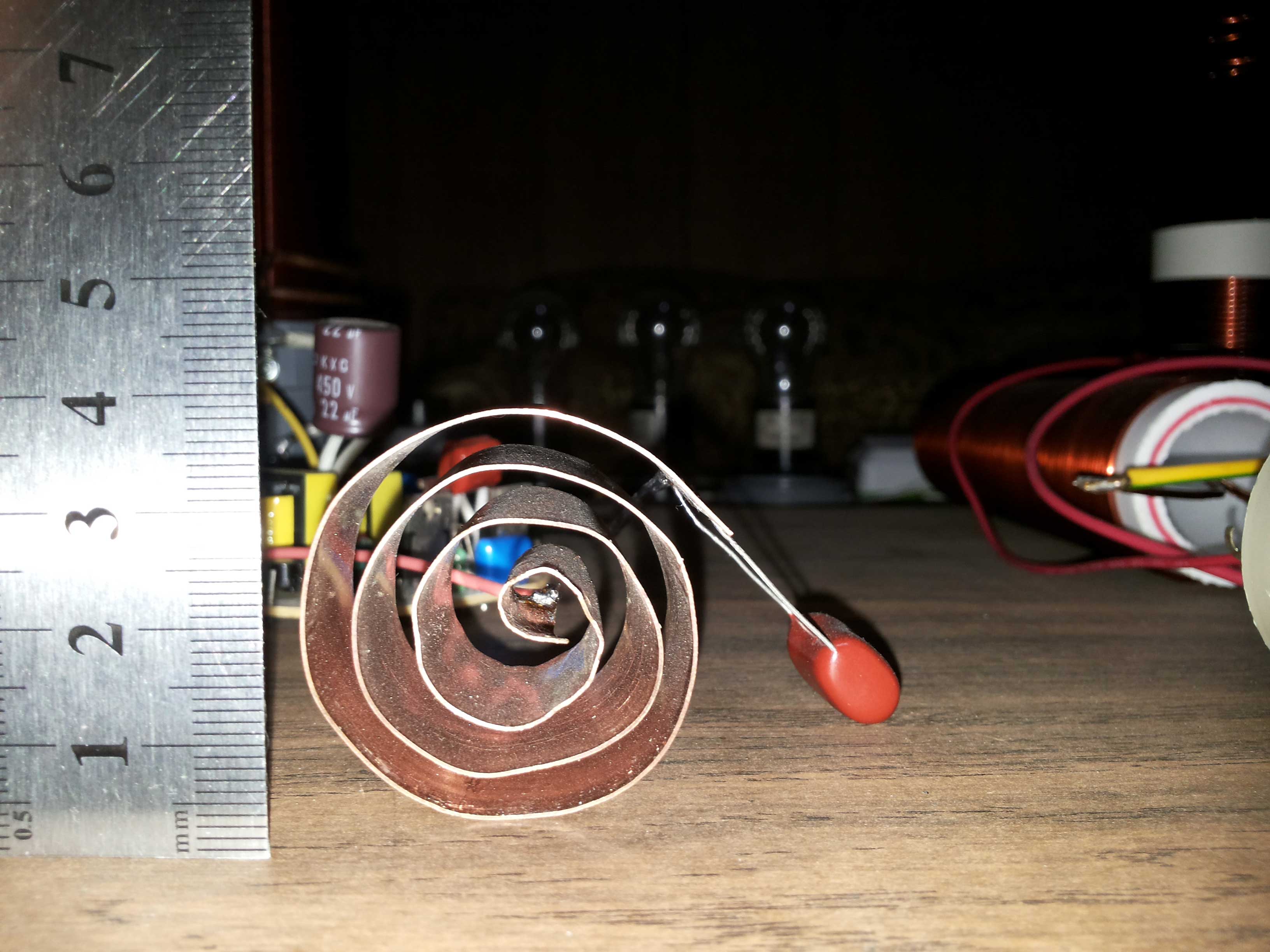

RuslanX, такая спираль для тунельника (ширина ленты 2.5 см, 4 витка, диаметр 4 см) подойдёт? Или нужно больше витков?

У меня размеры раза в три больше, резонанс на частоте 1,7 МГц - в паралель12000 Пф

На спиральном резонаторе имеем однополярный синус с амплитудой примерно 150В при питании схемы 100В. Частота 335кГц.
Сигнал на токовом кольце провода заземления со слабой амплитудой.
Качер работает на частоте 1.218мГц
При включении тунельника частота качера снижается на 3кГц, но амплитуда немного возрастает.
