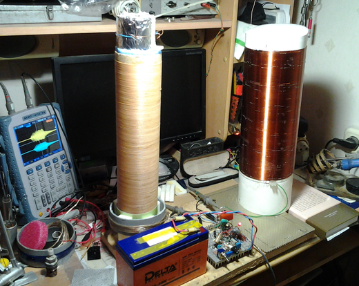

Тоже окольными путями пришел к концепции, близкой к установке Васмуса.
Точнее, пытался соорудить что-то типа мини-А.Дубровин (Паучка). Так чтобы на столе все поместилось.
Генератор - типа качера. 650 кГц. Питание от 12В аккумулятора
Каркас 80мм 170 метров провода 0,3.
К нему - манипулятор на 555м таймере.с регулировкой импульса и паузы в интервале 10..200мс.
Приемная катушка - каркас 130мм, провод 0,67. Настроена на ту же волновую частоту в резонансе с генераторной.
Обе катушки заземлены.
В холодные концы обоих катушек вставлены резисторы 5 Ом датчиков тока.
Цель эксперимента: поиграться с уровнем возбуждения и расстояния между катушками, наблюдая за токами на землю.
Рассуждал: если есть какой процесс, дающий прибавку (пусть типа Авраменского квантового резонанса или что иное), он непременно должен проявиться в токе приемной катушки.
Но... никакие манипуляции ни к чему примечательному не привели.
Условия эксперимента следующие:
При максимальном возбуждении качера (ток 0,7А) амплитуда тока в холодном конце 1В, что составляет ток 0,2А.
Принимая импеданс катушки (7,5 мГн) на этой частоте 30кОм, это должно соответствовать амплитуде потенциала горячего конца 6кВ.
Аналогичный уровень тока и в приемной катушке (на 10% меньше).
Однако, фитонка на генераторе стартует с зазора порядка 3..3.5 мм, что соответствует более низкому значению потенциала.
Это естественно - отсасывается приемной катушкой.
Фазы токов на данном расстоянии противоположны (180°). Т.е. потенциалы на горячих концах тоже противофазны.
Если чуть сблизить катушки (критическое расстояние), то фаза токов кувыркается на совпадение фаз и амплитуда их резко падает.
Если раздвигать - ток приемной соответственно уменьшается.
Пробовал довесить тонкий проводничек на горячий конец приемной катушки и располагать его вертикально и горизонтально для увеличения ионного тока с горячего конца.
Вертикально ничего не давало, а если направить его к генераторной катушке, начинает слышно тарахтение с частотой манипуляции. В темноте начинает светиться фитонка на его кончике. Но в токе приемной катушки это никаким образом не проявляется.
Надо будет еще более аккуратно поиграться с уровнем потенциалов на катушках. Вполне вероятно наличие пороговых уровней для желаемых "эффектов".

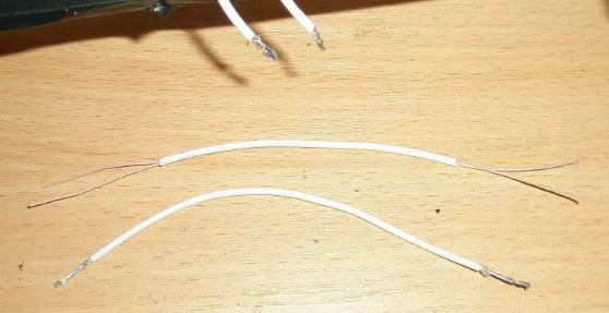

Василий уводит в сторону и намерено усложняет
нет там таких проводов,
Посмтори на фото на любой контакт , там олово плямбами на каждом контакте,
Хоть один найдите который может попасть под подозрение что там не обычный одножильный провод.

mibii пишет: Василий уводит в сторону и намерено усложняет
Согласен. На тороидальном трансе симистора у двухвитковой обмотки отсутствует приличный участок изоляции и хорошо видно, что провод одножильный.
