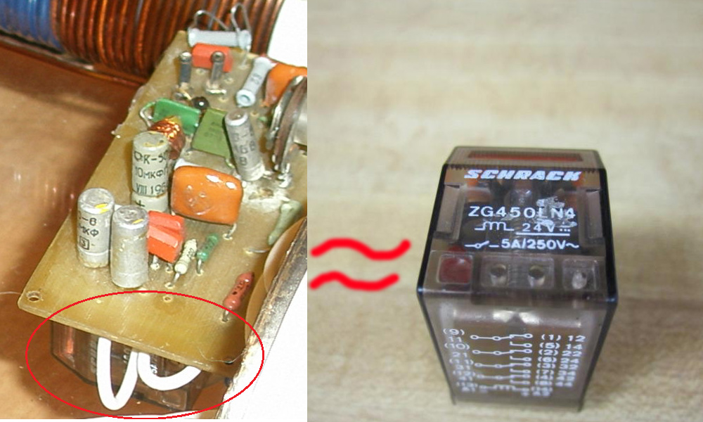

Кусочек текста привел к такому "открытию".
Реле SHRACK. Не совсем та марка, возможно устаревший вариант.
продается здесь
и здесь
По плате, ИМХО. Не знаю, была раньше такая догадка, или нет, не всю ветку читал. Возможно, напряжения кроны маловато для запуска качера (создания предварительного поля нужной напряженности). Возможно, где то есть накопительные конденсаторы, которые заряжаются от Кроны. Батарея конденсаторов. Суть реле – переключение кондеров с параллельного (в режиме зарядки от Кроны) на последовательное (режим запуска качера) включение. Последовательное включение даёт нужное напряжение. Поэтому – многоконтактное реле. Суть печатной платы – когда кондеры зарядятся, переключить реле. Кстати, на плате варикап, пока непонятна его роль.

Сделал раскадровку видео, где Васмус курочит установку, так и есть, под платой кондеры, лежат горизонтально, старательно замотанные изолентой, чтобы не было кз на плату.

Там стоит реле, диод и конденсаторы, всё замотано изолентой от замыкания, я уже писал на эту тему.
