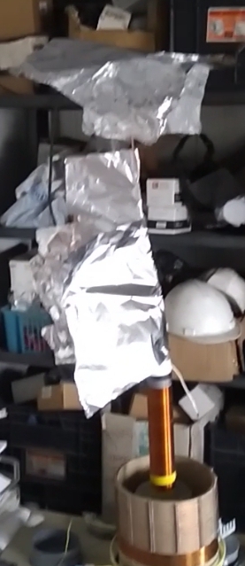

Много моментов появляется о которых раньше особо не заморачивался. Нужно подбирать размеры уединенных емкостей. Многие показывают шары на теслах одинаковыми размерами. Это не правильно. Должна быть пропорция. Если сильно увеличивать емкость на качере он может уйти совсем почти в ноль потребления. Модуляцию можно делать не более 1 кгц. Потом идет резкое снижение мощности. Если все правильно то датчик тока на земле хорошо светит. На катушке съема появляется не плохая статика. Качеру земля не нужна....
Василий, по поводу емкостей, ВЕСЫ и РОКИРОВКА....я это называл:)
Можно и с землёй и без там только индуктором и уедин. емкостями играть придется. У меня и так и так было, я просто землю как проводник использовал. Разница есть если землю возле качера подключить или возле приёмника, или вообще не подключать. Главное потом баланс настроить и чтобы что-то с чем-то местами поменялось;)
Как думаете зачем я это НаЛеПиЛ.... :blink: :) фальгой очень точно можно подогнать то что нужно.
Площадь легко менять
