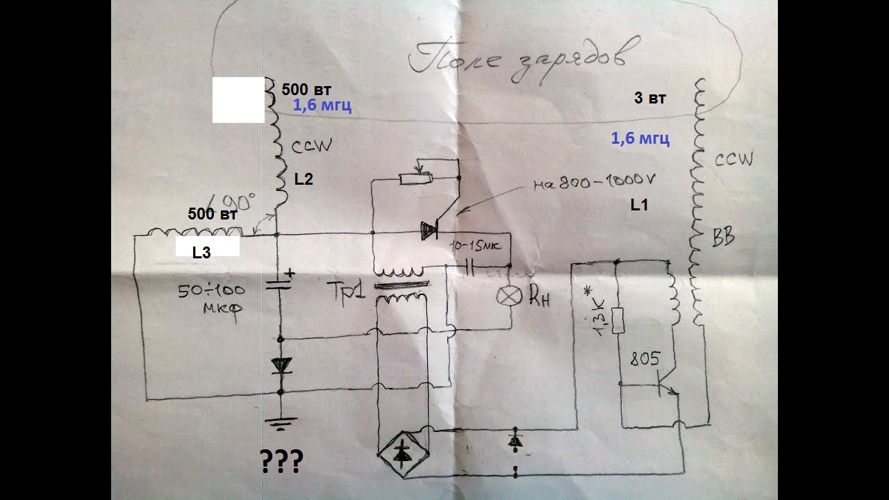

rubin.понял но всёж подскажу. вот схема васмуса

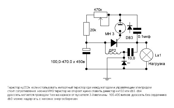

по его заверению катушка L3 пуляет импульсы в землю клещи показывают ток но катушка L3 соеденина в параллель с запирающем дросселем тиристора. вот схема обычного ключа с лова
под васмуса её надо чуток переделать. добавить диод и точку между дросселем и кандёром затулить на землю
и всё. подал напругу. импульсы попёрли в землю. обратка через диод D2 будит заряжать кандёр и вы получите БТХГ
рубин. классную схему нарисовал? можеш к плюсу кандёра залепить антенну с вышек сотовой будиш энергию отсасывать

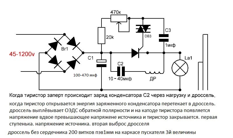

Анализ установки Васмус #229817
Юрий задам тебе твой же вопрос ,
откуда в выходном каскаде электролова, который ты нарисовал, возьмётся энергия?

Анализ установки Васмус #229822
а кто сказал что она там есть. если начинать выпрямлять и сглаживать выход а потом лампочку ток потребления возрастёт в 4-5 раз вдобавок ты получиш в 3-5 раз меньше чем он потребляетЮрий задам тебе твой же вопрос ,
