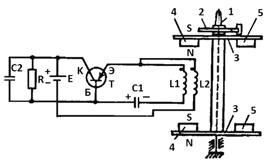

вот схема часов. у меня такие были транзистор мп40 потребляли 200 мка ток у меня стоял ещё диод возвращал оэдс назад в батарейку. батарейки хватало на 2-3 года
вот пружинку с них удаляеш 2 и становятся мотором

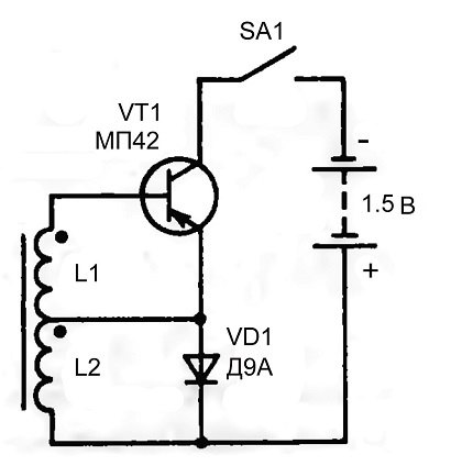

помоему такая схема была
вот пружину удаляеш и часы становятся мотором
