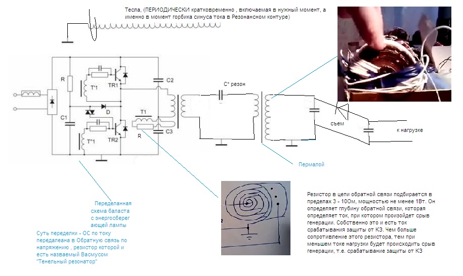

очевидно, что переделанный баласт - играет роль того же пуш-пула у Акулы
Ключевые слова Васмуса, которые сподвигли меня следующую схему (см нижу)
"..На первом видео в резонаторе использовался переделанный балласт от энергосберегайки 20 Ватт..."
Чтобы понять чем баласт нам может быть полезен нужно четко понимать - как он работает, при всей простоте схемы
я бы выделил следующие моменты в работе баласта:
- он не включается Без нагрузки (!) именно поэтому требуется переделка
- частота работы баласта меняется - в зависимости от подключенной нагрузки (На холостом ходу частота автоколебаний 26 кГц, под нагрузкой 20W 32 кГц), в зависимости от варианта доработки (Генерация без нагрузки 29 кГц, под нагрузкой 100 Вт - 90 кГц.)
1. Переделка васмуса обеспечивала его включение под особенность нагрузки (не лампа), очевидно что нагрузка индуктивная
2. особенности изменения частоты работы в зависимости - Васмус использовал данные подстроечные возможности схемы (как видим без всяких TL-ок)
Думаю получается, что-то вроде этого:
Как видите - так называемые "ТУнельный резонатор" в моей версии - это просто РЕЗИСТОР, сопротивление которого можно менять в зависимости от точки подключения на поверхности спирали (косвенно это подтверждается отсутвием данной спирали в первом видео Васмуса, в котором он использовал обычный переменный резистор)

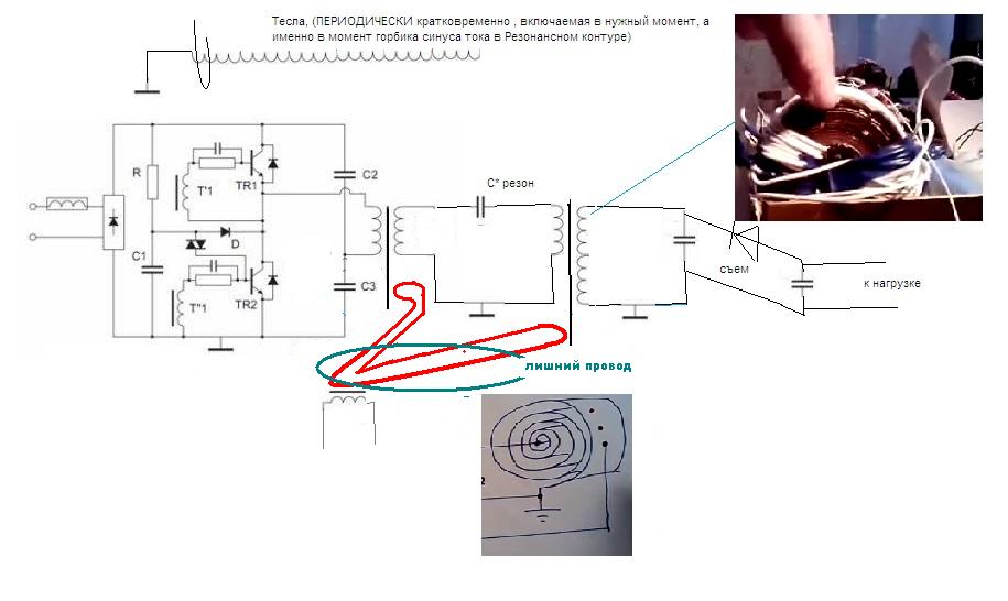

Идея дорисовки в том, что это не резистор, а просто смотан лишний провод, на токовом витке связи. Разрядник заменен на симистор и нагрузку но нужен от разряника был ВЧ шум. Вот уже этот шум , заменен, качером.
То что заработает эта схема я не сомневаюсь, только сомневаюся будет ли это схема Васмуса? У него может , что то оригинальней придумано?
