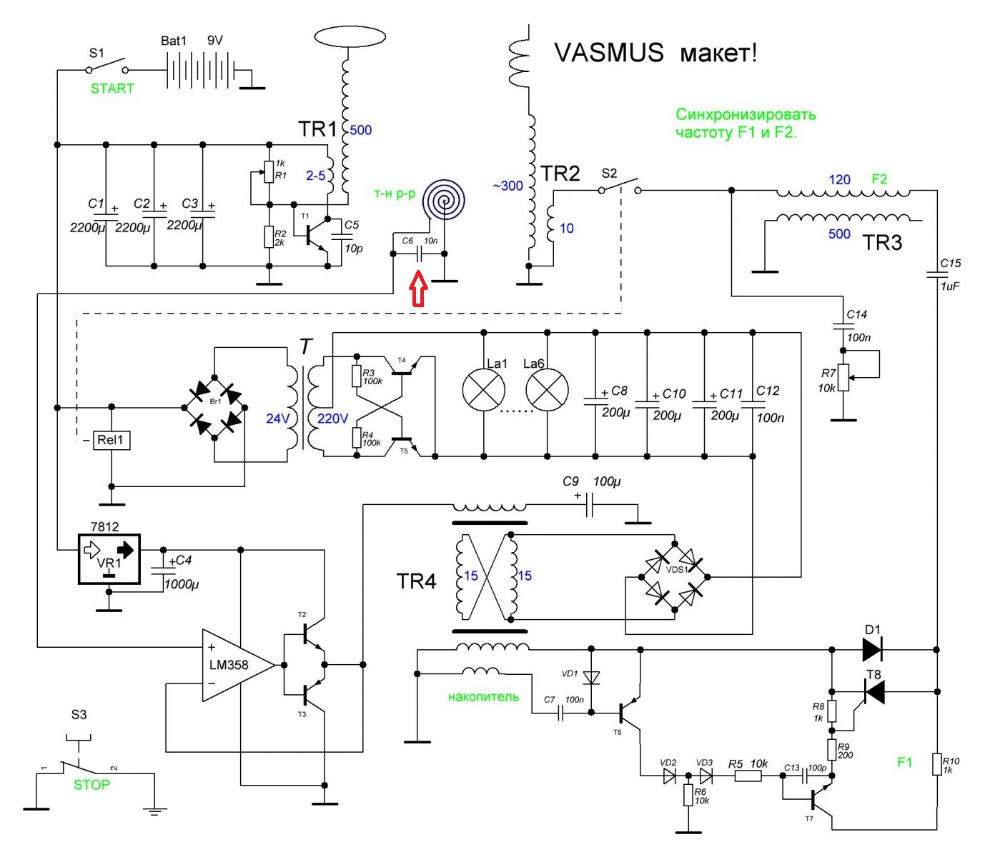

Предлагаю подумать над конструкцией трансформатора-сумматора-
По моему это резонансный реактор тока- какого тока и частоты -
надо собрать и найти его резонансную частоту!!!
К примеру если индуктивность самой намотки 300 мГн а емкость 20 нФ -то частота интересная 65 кГц-
Т.е. мотаем трансформатор лентой пермаллоя с прослойкой диэлектрика!!! !
Т.О. получаем спиральную катушку индуктивности с резонансной частотой 65 кГц!!!
через ее проходит Ток ВЧ -поэтому и перпендикулярная обмотка- к току ВЧ добавить
наводку от Балласта 65 кГц в виде напряжения!! Идея такая
!!B)
скрестили ВЧ ток качера и СЧ напряжение от балласта !!!
Что касается спирального излучателя- просто спиральная атенна для Балласта как у Тесла плоский лист!!!
не ищите в нем ничего волшебного!!
В последней установке Васмус использовал 2-а трансформатора- ответ -Откуда Дровишки!!!

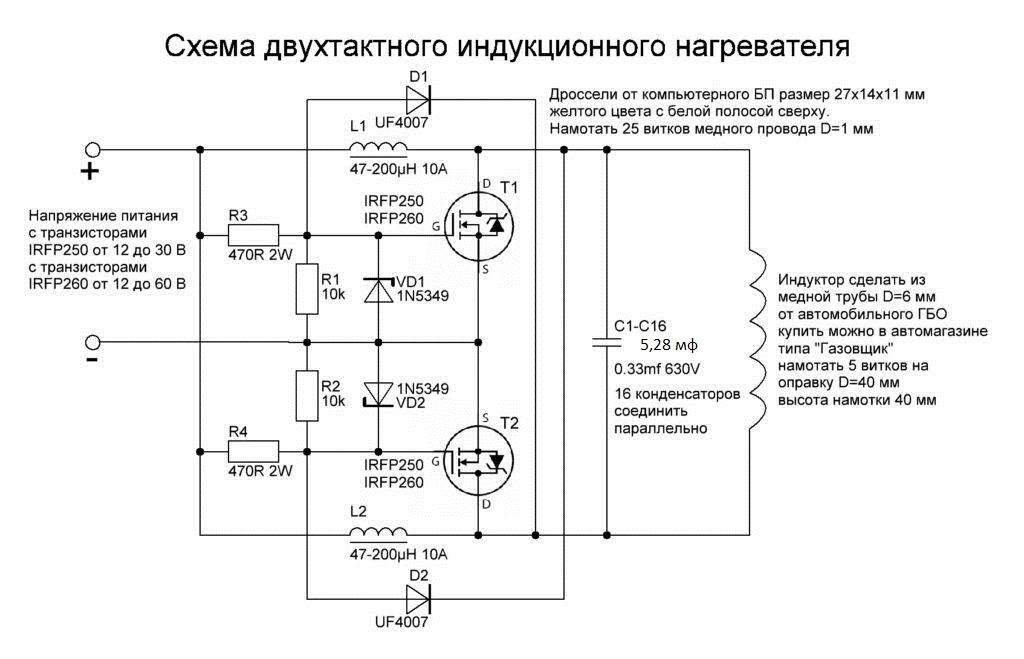

как я понял у вас тут никто неразбирается в радиотехнике. вот схема индукционного нагревателя который работает на 70-100кгц
вот с такой катушкой к которой в параллель подрублены кандёры 5.28 мкф
а по схеме паралельно этой спирали стоит кандёр 10Н ???
так на какой частое работает ваш туннельный резонатор???

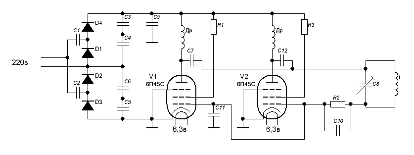

а вы знаете почему индукционный нагрев так много жрёт нахолостую. да потому что добротность контура ниже плинтуса и транзисторам приходится перезаряжать кандёры 5.28 мкф насильно. они же несами перезаряжаются. есть конечно нагреватели без этих кандёров работающие на 27 мгц но они на лампах
они на холостую потребляют маленькую мощность
2 года 7 мес. назад 2 года 7 мес. назад от Юрий М.
Юрий М
Сообщений: 7981
Анализ установки Васмус #223784
ну дык в индукционке стоит кандёр 5.28 мкф =100 кгц а в туннельном резонаторе 10n=0.01 мкф =??? кгц что в 528 раз меньше так на какой частоте работает туннельный резонатор?

....Небольшие корректировки в данную схему, где что то есть ..... но неизвестно где?:blink:
Считаю, что одного излучения от качера для срабатывания схемы недостаточно. Поэтому соединение от верхнего потенциала качера к туннельному резонатору через разрядник ( возможно дополнительно через ёмкость.)..... и дальше что то там ..... колеблется.
Включение TR4 ... считаю здравой идеей .... если правильно разрулить.
Разряд конденсатора/ров через тиристор и обмотку TR3? ... если эта одна (привилегированная:silly: ) обмотка общего трансформатора сумматора.
..... участок схемы с поперечной ...... не выдержит критики ...... ищак обычно падает.....:S
