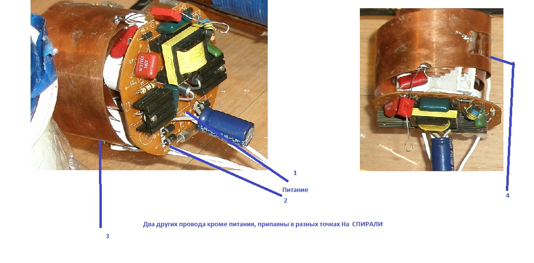

natasha пишет: i11.pixs.ru/storage/4/1/6/Bezimyanni_9551434_19686416.jpg
не понятно!!! :evil: подключение качера "+", "-"...
кт819...
"корки" какие-то...прошу рассудить...

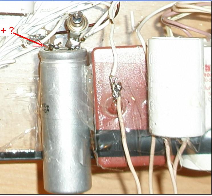

опыты по первым видео Васмуса...без индуктора...
i11.pixs.ru/storage/4/9/8/SAM0706JPG_5608202_19686498.jpg
конденсатор заряжается довольно быстро...

Vikt с картинкой не сходится ни как...
Там диодный мост из КД212 (2Д212)
дальше на нем электролит примерно 4700 мКф
- и как по обычной схеме качера,только у КТ819 ,если смотреть сзади (от теплоотвода) транзистора -- БКЭ -- слева на право,ну и второй электролит там интересный,- выводы похоже с противоположных сторон.

natasha пишет: Vikt с картинкой не сходится ни как...
Сходится, если предположить что Васмус перепутал полярность ближнего к мосту электролита.

JohnSmith пишет:

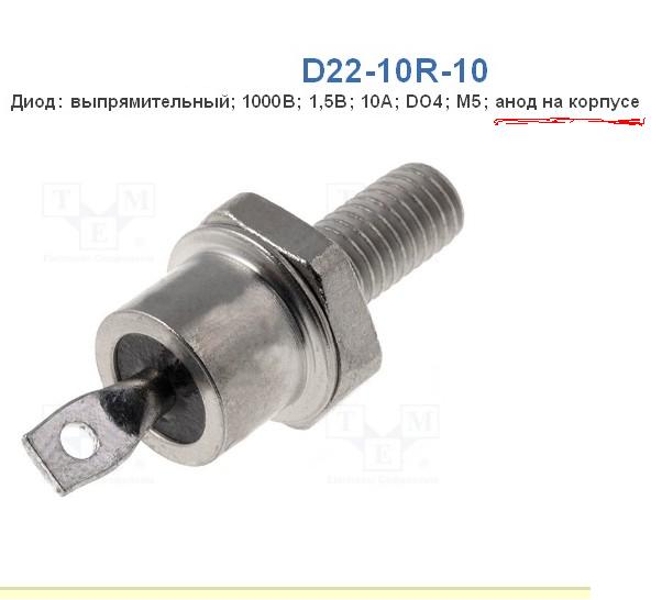

Сейчас же есть диоды в которых выводы наоборот
Спасибо сказали Alfinur
10 года 10 мес. назад
vpk
Сообщений: 285
Анализ установки Васмус #32797
natasha пишет:
Вы о чём?
Наверное я не так что то понял. Было сказано что полярность электролита не совпадает с поляностью моста выпрямительного. Я полумал на тот электролит что в алюмиевом корпусе и на нем диод. Посмотрел по надписи и сличив с таким же электролитьм оказалось что там где надпись на нём плюс , а диод как бы к минусу припаян. Если через этот диод конденсатор заряжается, не совпадает полярность Диод должен быть развернут, вот и написал что есть диоды где анод на корпусе.Не как обычно, анод на среднем выводе.
vpk
Сообщений: 285
Анализ установки Васмус #32808
natasha пишет:
спс...
с такой распиновкой работать не должно...но есть одно но...p-n-p переход...тогда совсем иное дело...подождём Васмуса...может прокомментирует...хотя и говорит, что кт805... :oops:
Запутался я совсем. Вот на этом что на фото электролите диод. Мы наверное о разных электролитах говорим. Не пойму кт805 к этому относится?
