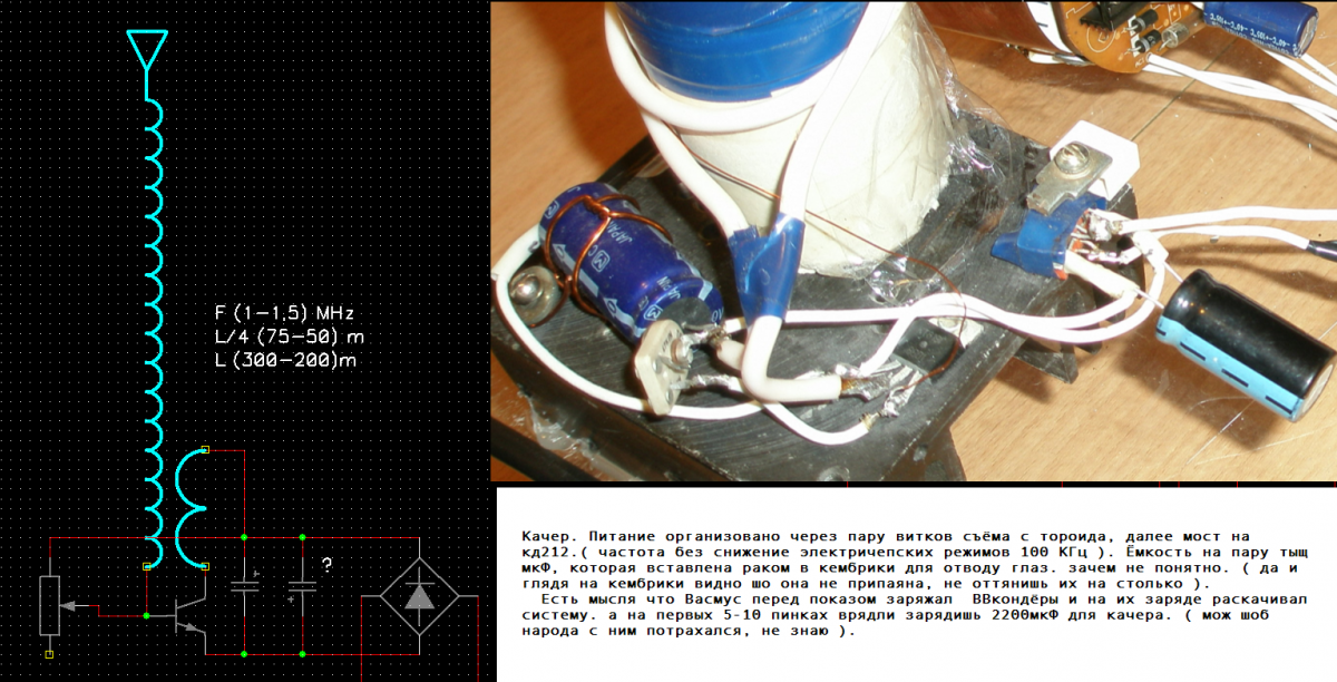

По оригиналу - установке Васмуса.
Питание Качера было организовано был БЕЗ фильтрующего конденсатора. То есть возможна модуляция по питанию, а это всё меняет.
Электролит вставлен в кембрики с перепутанной полярностью!
Вот фото:

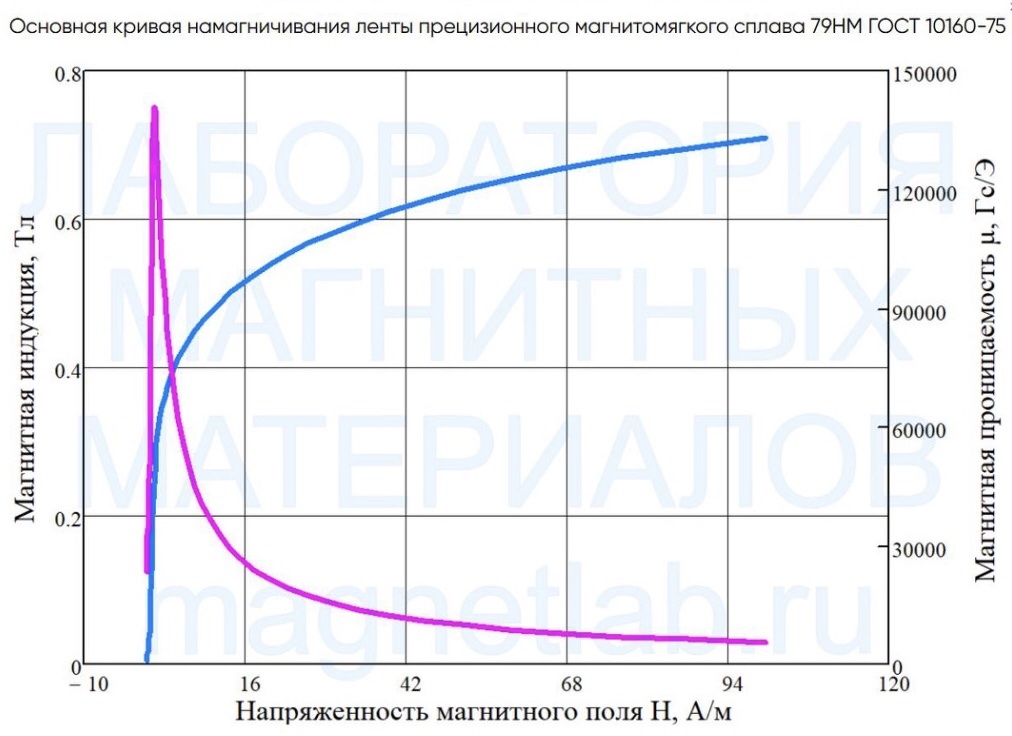

Параметрический генератор Папалекси/Мандельштамма- а принцип простой и подзабытый -СЧ подмагничивание- как в
магнитофонах- возможно Васмус и использовал данный принцип!
1- в первой установке спиральный резонатор отсутствовал а транс был спрятан в белой банке!
2- в последней установке было 2- пермаллоевых транса"сумматора" - чтобы увеличить мощность до 800 вт , а с одним трансом 400 вт!!!
3- перекрестные обмотки на трансе- одна из них управляет магнитной проницаемостью!!! ИМХО!!!
PS-- пермаллой имеет большую магнитную проницаемость и ей легко-малозатратно управлять на частотах до 100 кц(частота подмагничивания в магнитофонах) Вот график!!! Красным проницаемость , синим индукция в Теслах !!!
Подобная пермаллоевая лента применена в БТГ Гость!!!

Слева от качера припаян кондёр с правильной полярностью, он сглаживает и накапливает немного энергии для работы качера. Второй кондёр, наверное случайно криво соединил когда настраивал схему.

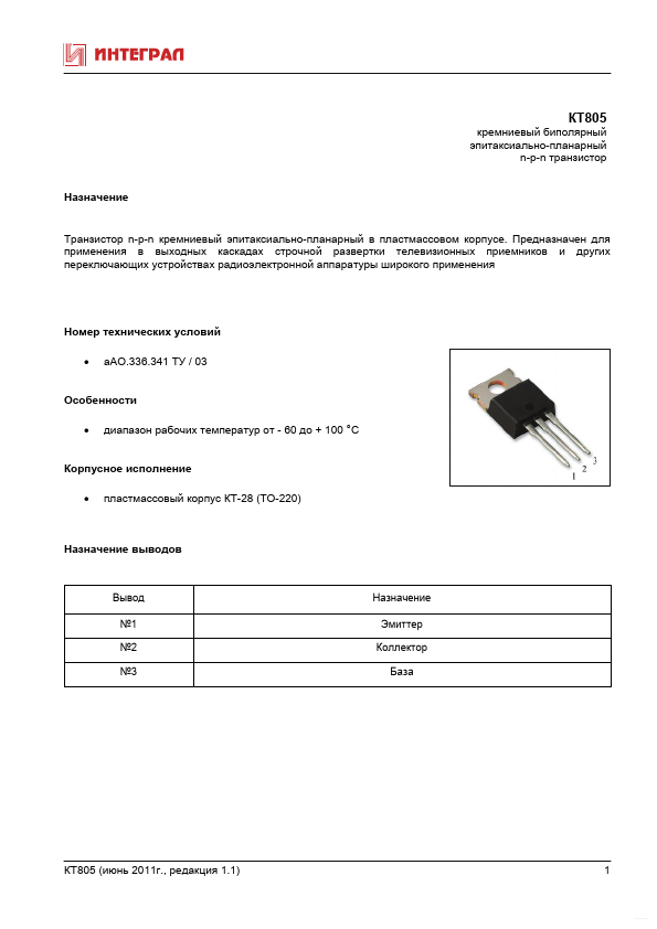

Если посмотреть стандартную распиновку транзисторов- то можно предположить что переменный кондер стоит
между Базой и Эммитером!!! И это вполне логично-для подстройки частоты качера.

На фото обычный качер с подстроечным резистором в цепи базы и индуктора соединенного с плюс питания и коллектором и т.д.
