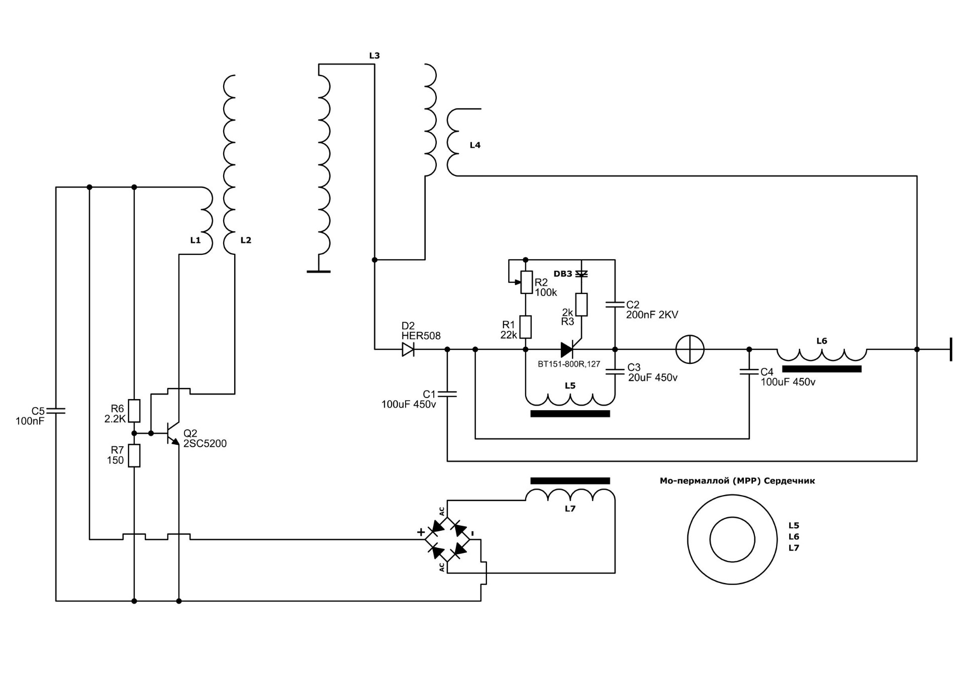

Анализ установки Васмус #192833
Ну может так короче....

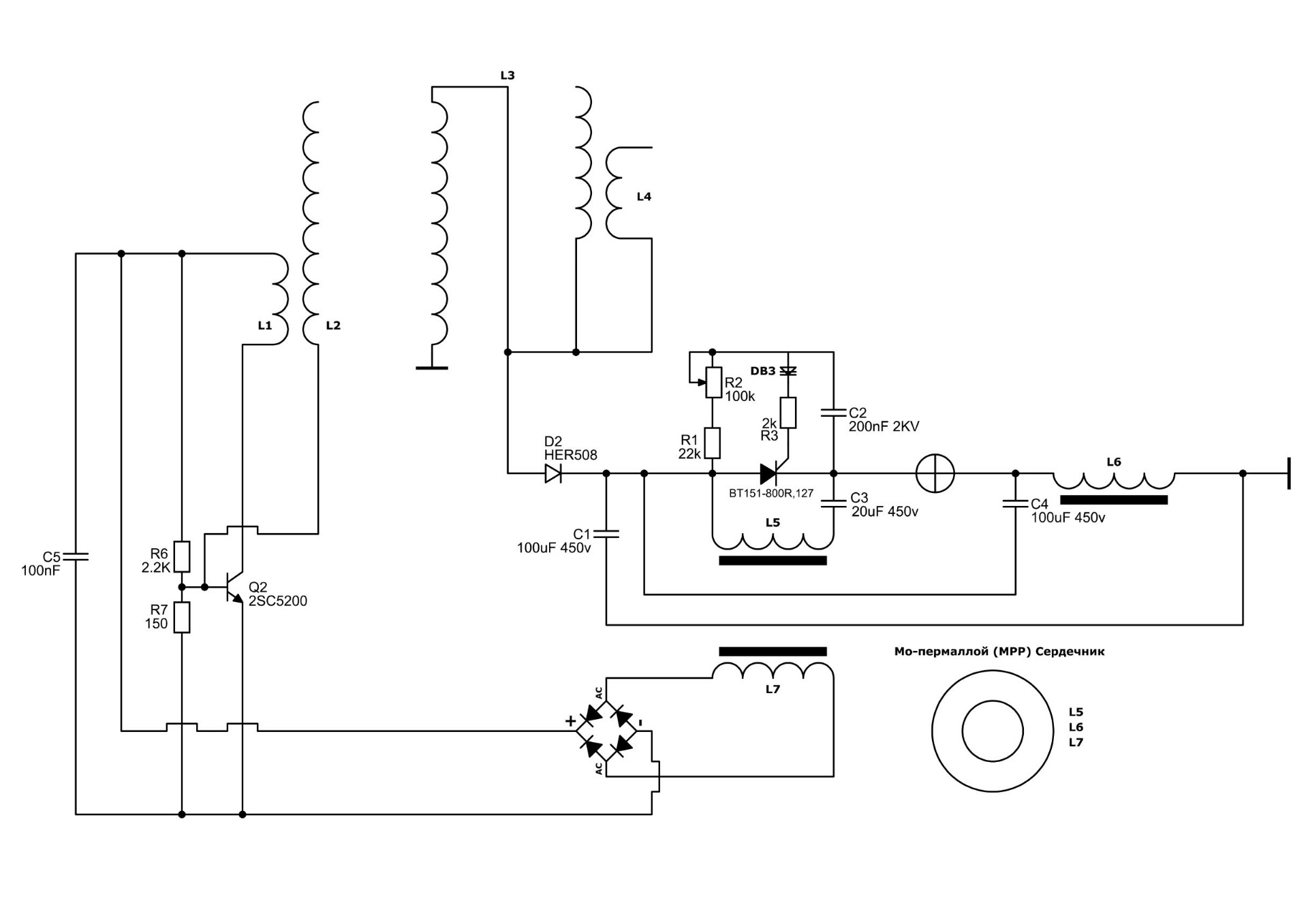

Возможно эта схема правильная=)
Немного о материале Cердечника l5, l6, l7
МРР - порошковый молибденовый пермаллой, также известный как Мо-пермаллой. Мо-пермаллой (МРР) сердечники производят из сплава, состоящего из 2% молибдена, 81% никеля и 17% железа. Мо-пермаллой (МРР) тороиды изготавливаются с проницаемостью от 14 до 350. Это самый широкий диапазон проницаемостей для всех порошковых материалов. Мо-пермаллой (МРР) насыщается при 7 кГс и обладает самыми низкими потерями из всех порошковых материалов. У Мо-пермаллоя (МРР) самая лучшая температурная стабильность наряду с самым малым изменением проницаемости при малом и среднем уровне возбуждения. Высокое содержание никеля в Мо-пермаллое (МРР) делает его самым дорогим из всех порошковых сердечников, но его превосходные характеристики более чем компенсируют его стоимость.
Мо-пермаллой (МРР) наилучший материал для фильтров звуковой частоты, среднечастотных низкоуровневых резонансных контуров и сглаживающих дросселей в переключаемых источниках питания. Мо-пермаллой (МРР) сердечники можно использовать в мощных резонансных контурах, работающих в области насыщения на частотах до 3,5 кГц.
High Flux (HF) порошковые сердечники изготавливают из сплава 50% никеля и 50% железа. HF тороиды имеют проницаемость от 14 до 200. Сердечник из Hi-Flux (HF) может запасти в четыре раза больше энергии, чем сердечник МРР (Мо пермаллоя) или MSS (сендаста) такой же проницаемости и размеров, так как его практическое насыщение - 11 кГс. Hi-Flux (HF) стоит немного дешевле МРР (Мо-пермаллоя) и является самым лучшим выбором для применений, в которых требуется накопление максимальной энергии, а стоимость не имеет большого значения. Его потери значительно меньше, чем у порошкового железа, но больше, чем у МРР (Мо-пермаллоя) или Super-MSS (сендаста). Hi-Flux (HF) - лучший выбор для мощных низкочастотных резонансных контуров и дросселей, через которые должны протекать большие постоянные токи. Это делает возможным создание RFI фильтров для сетевых источников питания, которые могут удлинять импульсы выпрямителя и улучшать коэффициент мощности.

Анализ установки Васмус #192898
обычная схема электролова. виртуальная прибавка 3-3.5 раза. если выпрямить и сгладить кпд процентов 25Возможно эта схема правильная=)
причём если снимать энергию с запирающего дросселя L5 тиристор перестанет закрываться
ктото от фонаря нарисовал

Анализ установки Васмус #192899
ЮраМ, рекомендую!виртуальная прибавка 3-3.5 раза. если выпрямить и сгладить кпд процентов 25
Почистишь,..выпрямляй...гладь...

Анализ установки Васмус #192909
Так или иначе, всё трансформаторное железо, пермаллой, а еще какое состояние сердечника? Ну может после выключения остаться намагниченым в одну, или в другую сторону, а какое еще состояние?Добрый всем. Там рисовано МРР, кто знает состояние сердечника?
Имею много заблуждений, возможно это очередное?
А кто дотошный, уже срисовал.
