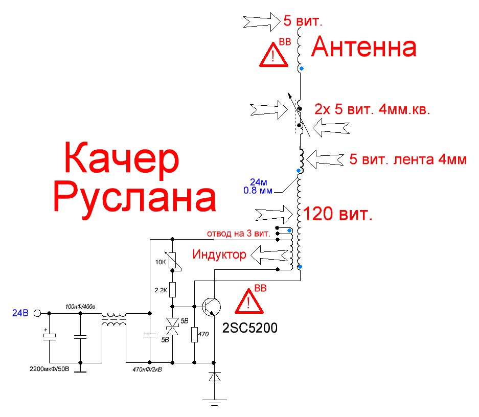

В сем привет. Собираю первую установку. И столкнулся с проблемой качера горит 5200 постоянно , работает несколько секунд даже не успевает нагретса и сразу пробой. осциллограмму показывает хорошую потом затухает лампочка не загораться. ток потребления 0.5 ампера. Если ставлю 3007 лампа немного загорается но транзистор холодный . И не горит. Может надо увеличить диаметр индуктора? схема без полевика . Может кто то сталкивался с да ной проблемой? сжог 10 шт. жду новую десятку

endi пишет:
Ну во первых, надо было бы уже начать искать проблему после второго сгоревшего транзистора.
Во вторых надо проверить фазировку индуктора, может быть длина вторички недостаточна,
Генерация есть?
Поставить амперметр в цепь питания и не допускать тока больше 2 А. Если ток большой - сразу же вырубать питание.
Скорее всего, проблема в том, что на базе транзистора напряжение смещения больше 0.7 В и он постоянно открыт. Для начала надо отключить базу от резистивного делителя и выставить напряжение 0.5 - 0.7 вольт, а потом только подключать базу транзистора.
