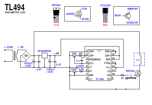

Помогите разобраться с тл-кой. Уже третий раз собираю преобразователь и после определённых случаев, типа удара противоэдс или чего ещё, меняю микруху на новую и всё, как раньше уже не работает, фронты валит. Меряю прямо на выходе тл-ки. Когда только собрал всё как часы, фронт 60нс, после инцидента 120 в лучшем случае, а то и 200-300. При этом дорожки, и элементы все целые.

Saeed убери шунтирующие конденсаторы на каналах выхода ТЛки :)

Viaceslav_C_ пишет: Saeed убери шунтирующие конденсаторы на каналах выхода ТЛки :)
та я серьёзно, Вячеслав
