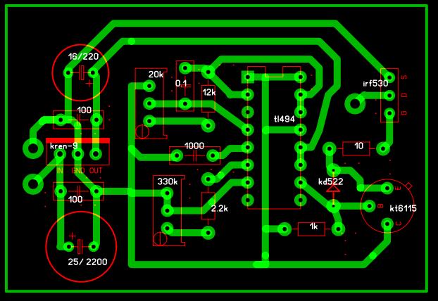

Напишу недостатки.
20 к у второй ножки заменить на 10 к.
1000 пик у 5 ножки заменить на 100.
330к у 6 ножки заменить на 10 к, менять частоту впаивая конденсатор разный на 5 ножке, чтоб предел частот был разный.
1к у 10 ножки на 500 ом.
Кд522 на 1n4148 два в паралель. Паралельно резистору 10 ом диод 1n4148, как обычно ставят. Вместо 10 ом 5 ом. Если питание 9 вольт. То можно ставить транзистор на 30-55 вольт и 20-30 ампер. Так как там больших токах не будет.

Печатку я нарисовал , если не трудно поправте какие наминалы

Лучше сразу сделайте печатку с набором конденсаторов и джемперами для переключения частот, не пожалейте времени, будете благодарны такой схеме.

IRFZ24 лучше. У него затвор очень малой ёмкости - 640 пикофарад. Будет как пчёлка работать.

Но тлка тянет до 1,3-2,4 где-то мегагерц, если надо выше могут быть проблеммы и она на высоких частотах может искажать сигнал, как мне приходилось слышать, я её не разу не пользовал для высоких частот.

Можно подать меандр с очень крутыми фронтами и по идее, уже вылезет резонансная частота. Для заднего крутого фронта пойдёт тлка, а чтоб передний получился очень крутой фронт, либо тот транзистор ставить что я прописал, у него мала ёмкость, может получиться крутой фронт, либо драйвер поставить, я слыхал, что за горами среди скал ,ставят драйверы и у них очень крутые фронты открытия. ;)

Резонанс у меня работает . индуктор не греется только греется сьемная

nnaill не совсем понятно, потребление 50ватт примерно и запитанно 12 лампочек, или как?
10 года 7 мес. назад
nnaill
Сообщений: 49
Анализ Установки с качером - 2 #43818
Viaceslav_C_ пишет: nnaill не совсем понятно, потребление 50ватт примерно и запитанно 12 лампочек, или как?
Потребление 1.9 ампер питаю от 24 волта на двух акумляторах 7 амперный . лампы там 1000 ватт , на выходе постаяный ток
