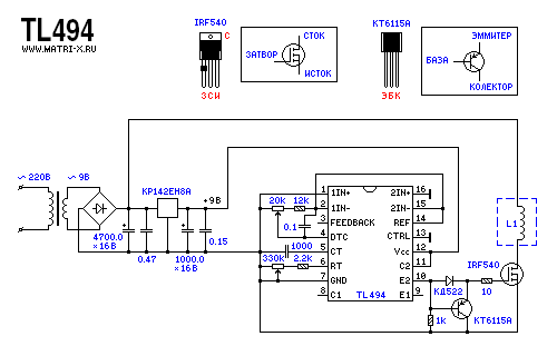

это миллиамперметр постоянного тока, шунт снят. шкалу видно, как я понял до 20 мА. стоит последовательно после диодного моста перед 300-ватной лампой. там же стоит 50мкф конденсатор и вольтметр. тут суть в другом. эффект видно только так. токовое кольцо как видите показывает ломанную кривую. это не резонанс. но при этом идёт максимальный ток и максимальное напряжение на кондёре. Кто силен в трассировке, можете сделать трассу генератора прямоугольника на одном транзисторе и драйвере tc4420 ? ну и задающий какой-нибудь по-проще

охох у нас мысли сходятся походу, ген меандра на ТЛке!, только чтобы ловить резонансы в катухе, точнее в проводе, мне кажется надо бы резистор в затворе поставить переменный ом на 100 и транзистор по мощнее, чтобы менять наклон фронта, возможно вечные фонарики получатся!
