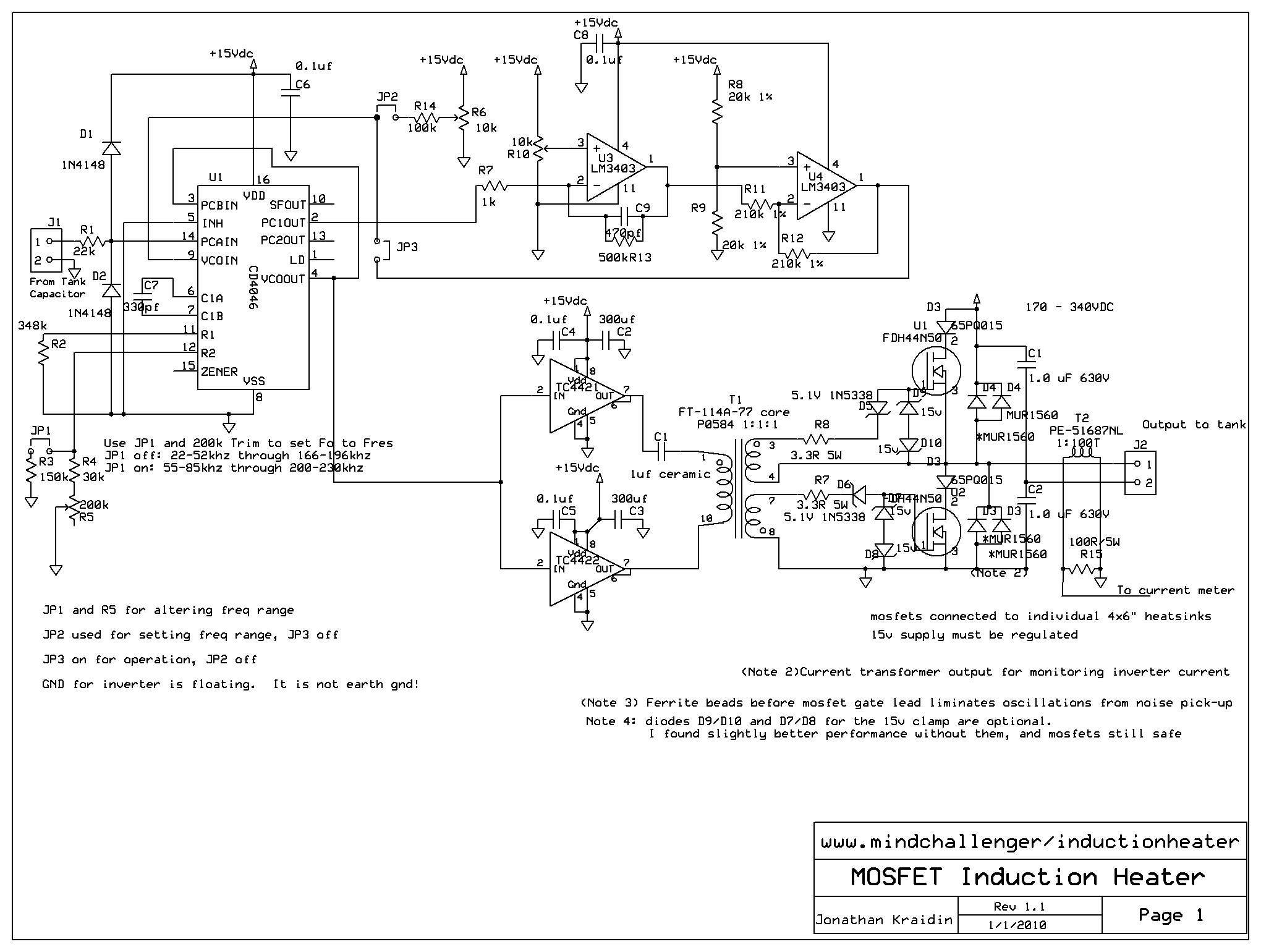

Ещё одна схема синхронизации и фото инвертора. Возможно такое включение частотозадающего конденсатора на 5 ноге tl?
Пока ещё не поздно, нам сделать установку!
