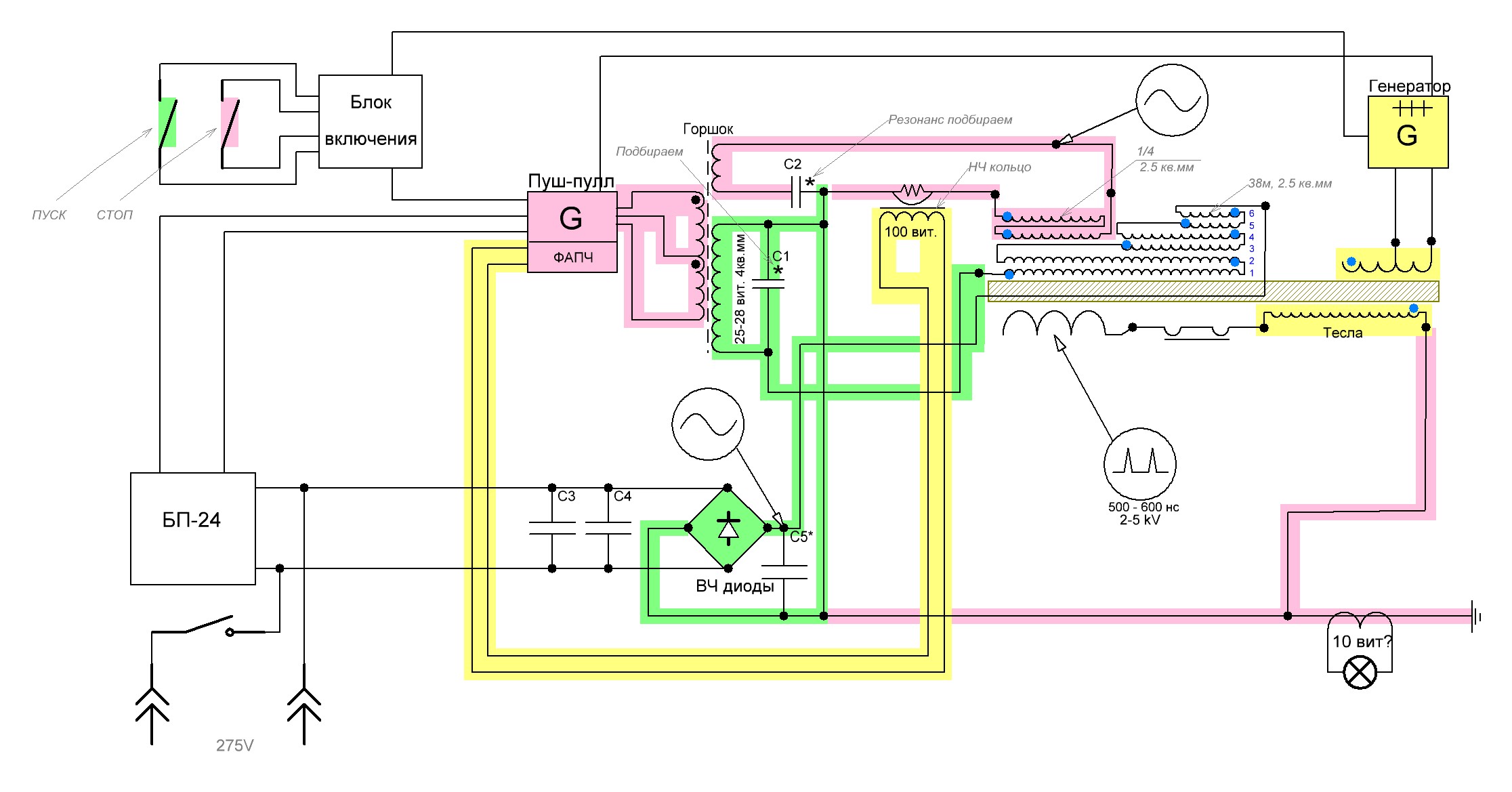

Ну както так - посмотрите ли правильно включил Драйвера.
сделаю печатку, придется напрячся (двухслойную делать не хочется, так что тут поковерятся немного придется)
Вобшем 3 дня не спал. Работа-установка-работа-установка (все, я Off) вы тут разберите, подумайте что как - но думаю что все ясно.

cosmolv Да - на первый взгляд достаточно близко к нужному...
может и сам гуру заценит если тут покажется.

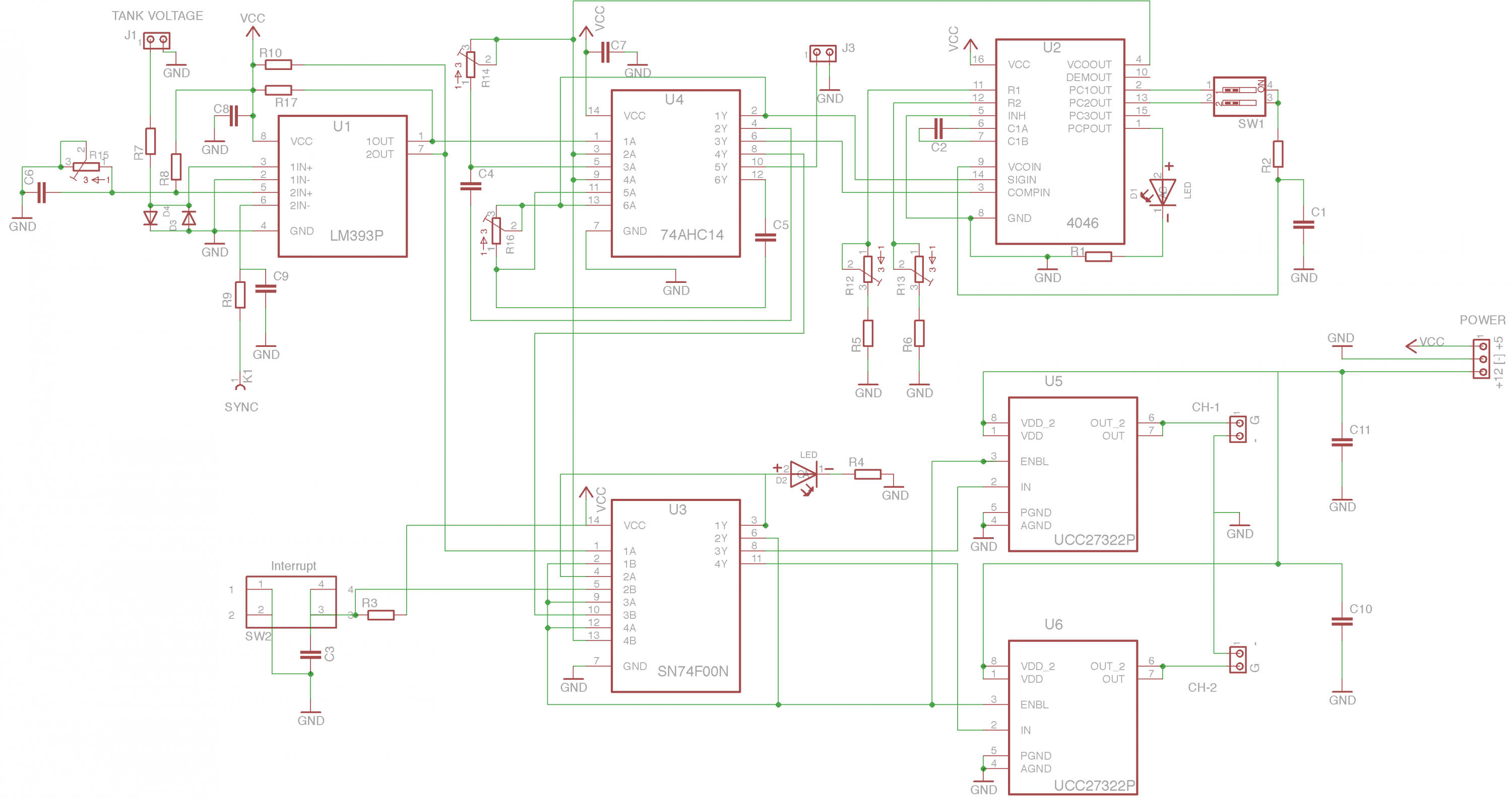

VladimirFM пишет: Если вы только начинаете собирать может стоит сразу с ФАПЧЕМ рассмотреть схемы..
Да, я только начал, если у вас есть рабочие схемки с ФАПЧ, сбросьте, было бы неплохо...
Пардон, позже увидел здесь схему ТОПРУСЛАН 8А ФАПЧ БТГ -это что последний вариант, вы эту имели ввиду?
Заранее спасибо...

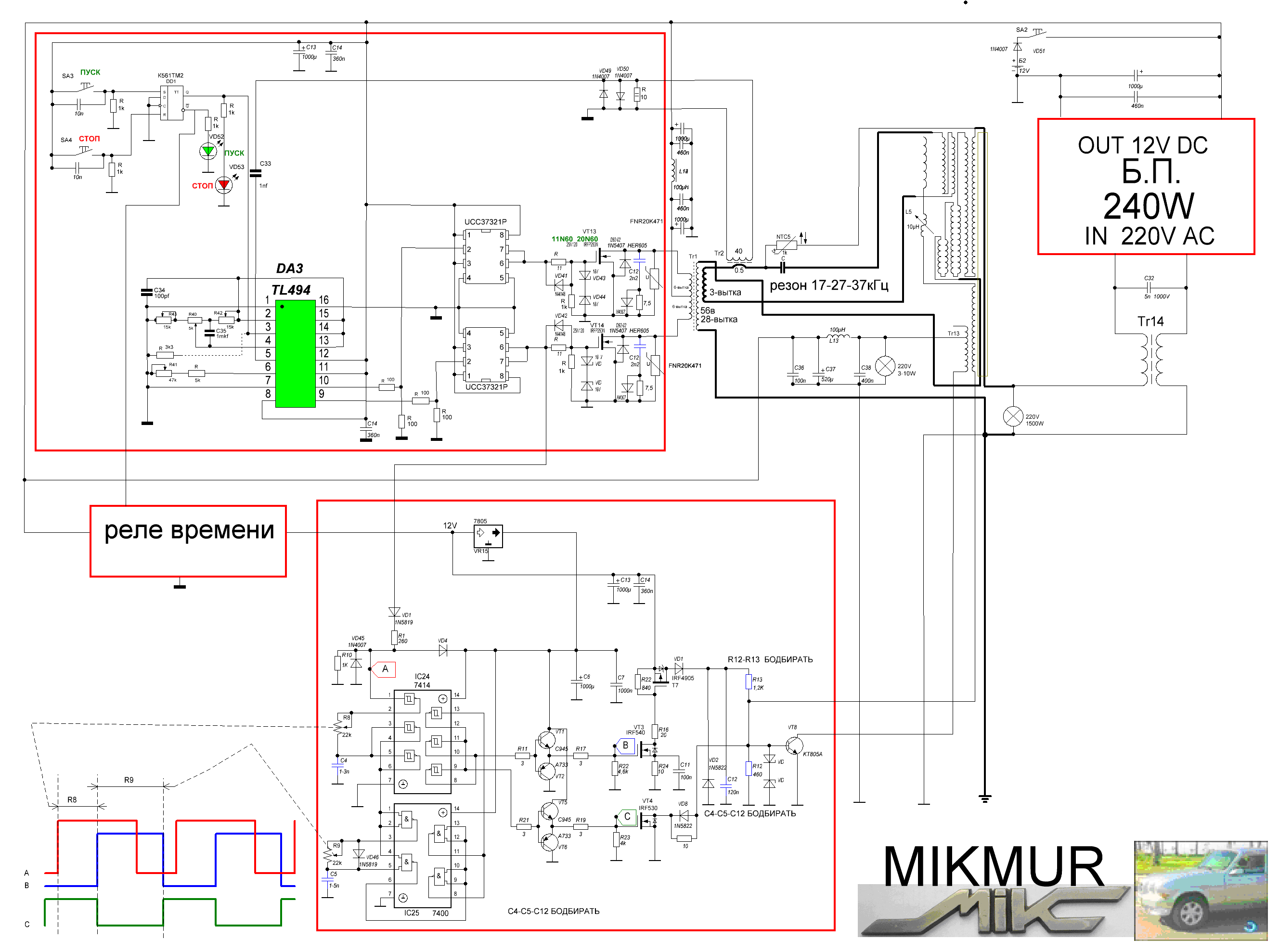

Я пока читаю и набираю информацию, полезные ссылки и схемы сохраняю.
Вот интересная схема от mikmur.
Сейчас не могу найти где её качнул. К сожалению она с плохим разрешением. Есть ли у кого более читабельный вариант? Мне кажется она наиболее полная.

gikrus пишет: Сейчас не могу найти где её качнул.
Смотрите внимательнее на первой странице этой ветки. Только она без подписи микмура

gikrus пишет: Я пока читаю и набираю информацию, полезные ссылки и схемы сохраняю.
[/attachment]
7 постов вверх. :) Синхронизация качера там 1в1 с акулой. Только там напутаны номиналы R24, R16.

Перерисовал
Размер файла:25 KB
Спасибо сказали LampPozitron, VladimirFM, Jirkason, rinus, Lari333, sauliens, AndreyVK431
я его так и не собирал.
собираю на 4046.
но раз вы хотите повтарю исправлении.
