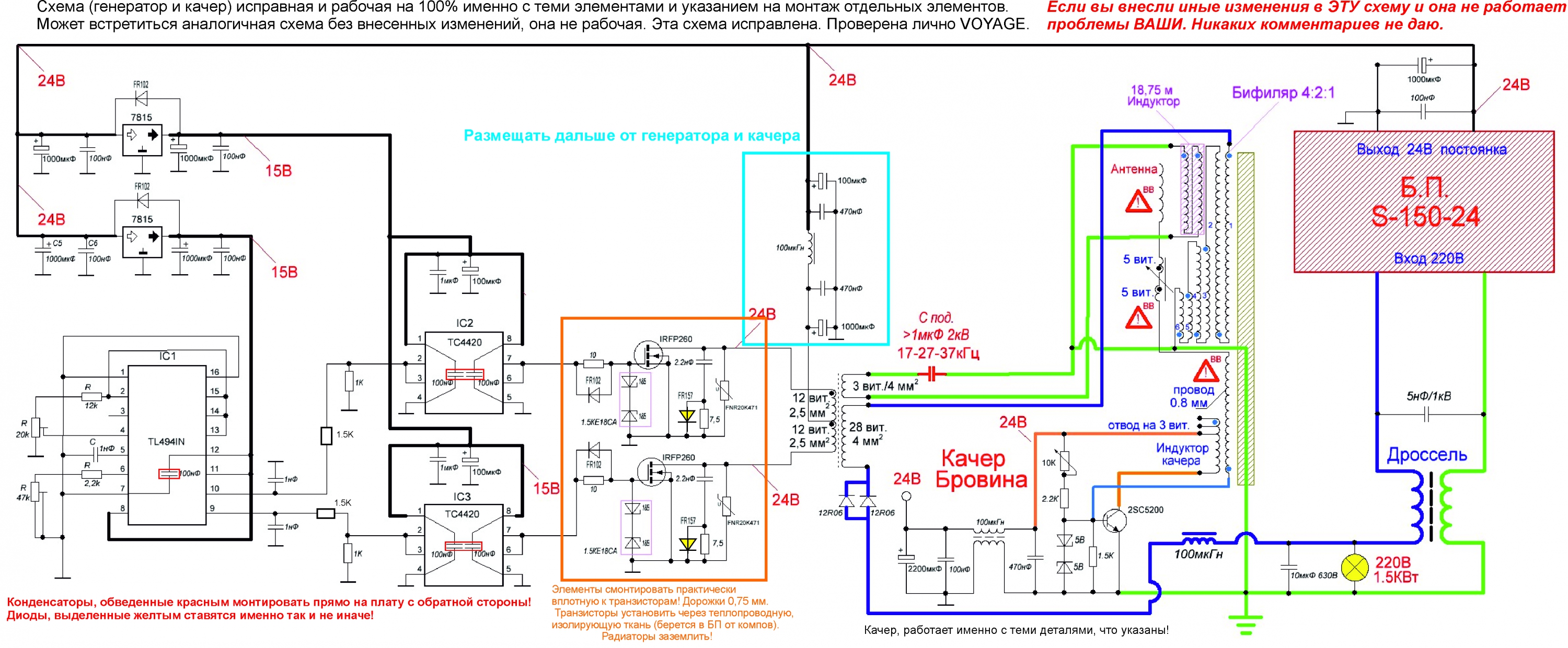

star_wars2000@mail.ru пишет: стоят варисторы FNR20k471, транзисторы на радиаторах и вентилятор охлаждающий стоит
Святолуг пишет:
star_wars2000@mail.ru пишет: Собрал пул пуш генератор начал настраивать выходят из строя полевые транзисторы IRFP 260 , может имеет смысл включить диоды в паралель транзисторам !!!????
Можешь попробовать поставить паралельно стоку-истоку варисторы на 50 вольт и надеюсь транзисторы на радиаторах.
FNR20k471 не подходят, их напряжение 470 вольт. Нужны варисторы на 50-100 вольт.

Да я верю но почему тогда в установке который предлагает ВОЯДЖЕР стоят именно такие варисторы и утверждает что установка рабочая
или он лукавит или что то не так
Святолуг пишет:
Святолуг пишет:
11 года 3 мес. назад 11 года 3 мес. назад от Святолуг.
Схемы #22163
star_wars2000@mail.ru пишет: Да я верю но почему тогда в установке который предлагает ВОЯДЖЕР стоят именно такие варисторы и утверждает что установка рабочая
Установка то будет работать на таких варисторах, только такие варисторы ничего защищать не будут.
