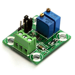

aninsho пишет: Я рекомендую использовать LTC1799 для генерации частоты тесла. TL494 и 74HC14 работает очень плохо.
Готовый генератор на LTC1799 недорого можно купить на EBAY с бесплатной доставкой.

zlatko2013
Сообщений: 93
Схемы #23064
а как он там точно называется?
ziminv пишет:
С уважением.

ziminv
Сообщений: 52
Схемы #23123
zlatko2013 пишет: а как он там точно называется?
ziminv пишет:
С уважением.
%http://www.ebay.com/itm/1KHz-to-33MHz-Adjustable-Oscillator-Module-LTC1799-/400292172818%
Набрать надо без %. Там есть инструкция применения.
С уважением.
